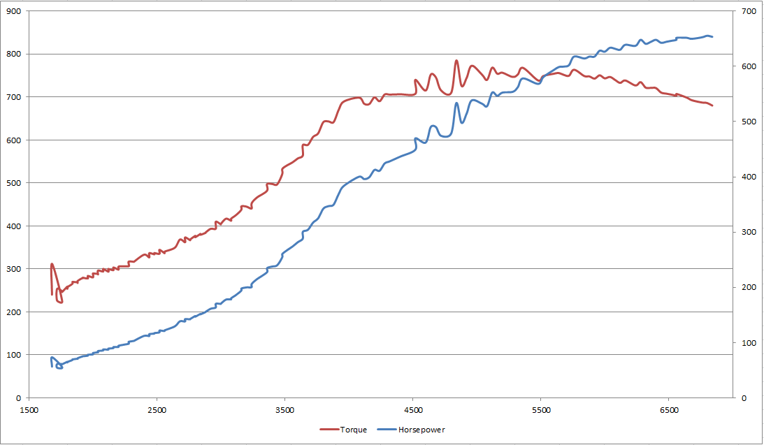

          • Olisi jo oleellista tietää mitä on dynokäyrässä olleet ahdot ja massat ja mitä Jarin autossa todelliset ahdot kun anturihan tapittaa tuohon 2540mbar. :)
            Tuolla 3000rpm jälkeen alkaa jo olla ahtoja sen verran että voi alkaa käyttämään etanolilla jakajaa 11,6 tuon 12,4 sijasta mallintamaan etanolin sallimia parempia ennakoita ja nopeampaa palamista.
            Ilmamassoista laskettuna Jarin vääntö siis 540Nm @ 3500rpm - 710Nm @ 4000rpm - 730Nm @ 4500rpm
            Dynokäyrässä 490Nm - 750Nm - 800Nm.
            Väittäisin että tuossa dynokäyrän vedossa on käytetty huomattavasti korkeampia ahtoja kuin Jarilla, sen takia vääntöäkin on siinä enemmän 4k jälkeen.

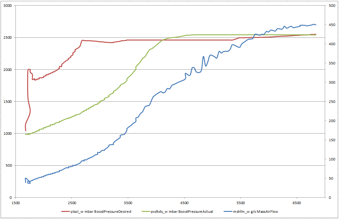

            • Jarilla ei ole tosiaan otettu kaikkia paineita ulos. Ei lähellekkään.
              Pakolämmöt on todella alhaiset vaikka imulämmöt nouseekin tuonne 34 asteen luokkaan.
              Tuossa dynokäyrän autossa on tutut noin 1.9 bar ahtoja.

                  Toki kierroksilla ei yli 1.9 bar saada ahtoa noilla, vaikka kuinka yrittää, toki keskialueella saa vielä tarvittaessa.

                                    Janin postaamasta logista plotattu ahtopainepyyntö, toteutunut ahtopaine ja massavirta. X-akselilla kierrosluku, vasen Y-akseli paineille ja oikea massavirralle.
                                    Toisessa kuvassa ilmamassasta arvioidut teho ja vääntö (käytetty e85 kerrointa 11,6 koko matkalla laiskuuden vuoksi). 4600-5000rpm on jännä pulsaatio maf-signaalissa joka heijastuu tietysti myös siitä laskettuun tehoon ja vääntöön. Luultavasti liittyy imunokkien kääntämiseen pois aikaistuksesta joka tapahtuu tuossa kohtaa RS4:ssä.
