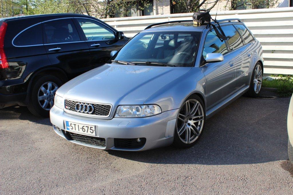

    Päivitystä 4.10.2015:
    Laitetaan tähän nyt muutokset mitä tuohon autoon on tehty.
    - Wagnerin pakosarjat
    - Wagnerin DB:t (3")
    - Wagnerin Coolerit
    - 2.8 vaparin imunokat
    - Auto Verdin veivit, L19 pultit
    - 81.5 mm JE männät, keraaminen pinnoitus mäntien päissä, helmoissa Tuff Skirt® pinnoite. Total seal männänrenkaat.
    - R-seetit venttiilinistukoissa
    - Miltekin loppuputkisto (3")
    - Sachs SRE RS4 kytkin
    - 1200cc suuttimet
    - modatut RS6 turbot (Fin-Turbo)
    - H&R coiloverit
    - H&R vakaajat
    - ICM delete, 2.0T puolat
    - ns. "Veyron" bensapumppu
    - Porsche Cayenne 350mm etujarrut
    - Takajarrut 100% läpikäyty
    - Phaeton ilmanohjaimet edessä jarrulevyille
    - Unicorn Multimap (bensa/E85) softa
    - DevilsOwn Stage 2 vesiruisku
    - JHM Carbon synkat laatikossa
    - Torsen modi 3:1 (tällä hetkellä autossa orkkis Torsen kiinni)
    - Loba Carbon Y-putki
    - Vapaavirtausuodatin
    - Alumiininen pohjapanssari

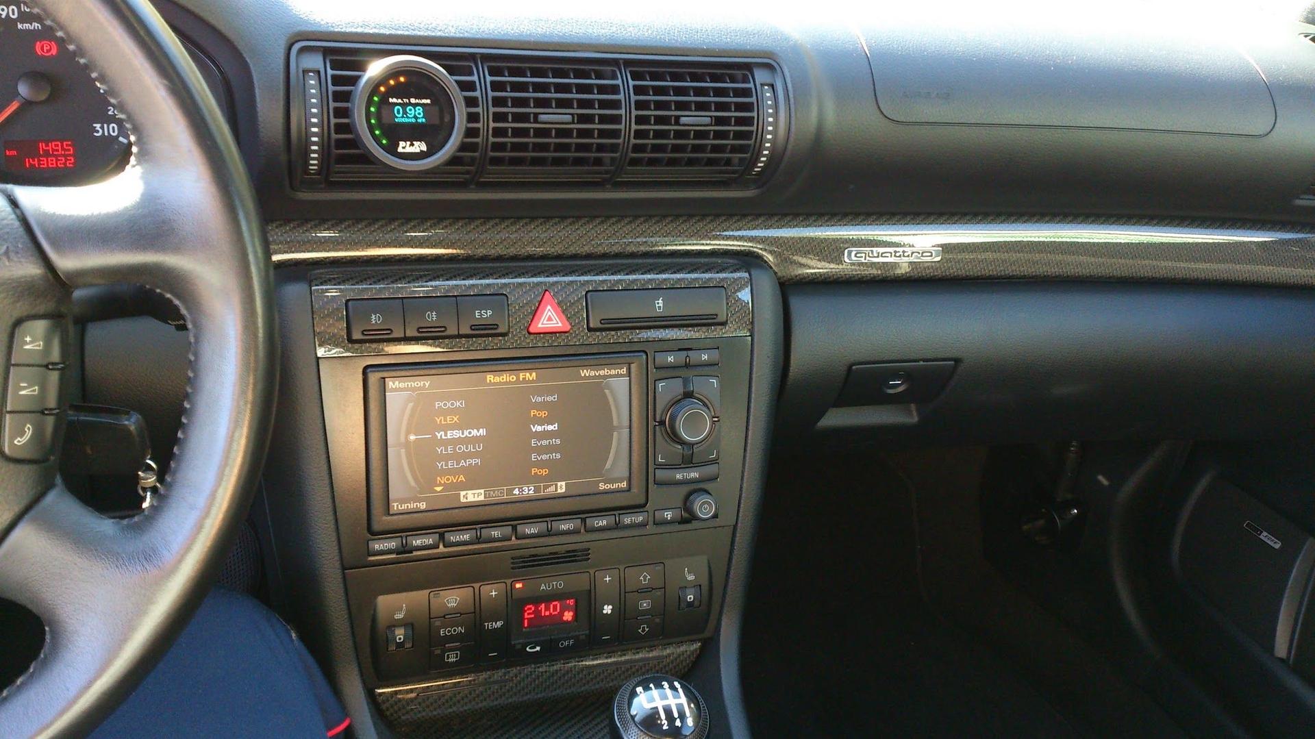

    Sisusta on pysynyt melkolailla entisellään, mutta jotain pientä sielläkin:
    - Seat Exeo RNS-E + Bluetooth vaihdettu vanhan RNS-D:n tilalle (AUX liitin ulkopuoliselle soittimelle lisätty (Kufatec))
    - CanGate tukemaan tuota RNS-E mallia (MFSW ratti, kello, nopeus yms. toimii normaalisti)
    - AFR, ahtopaine (PLX) mittari
    - kaikki sisävalot vaihdettu ledeihin
    - mukavuusvilkku

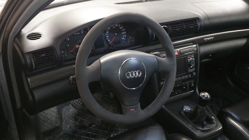

    - mokkaratti (orkkis RS4)
    - JHM vaihdekepin nuppi
