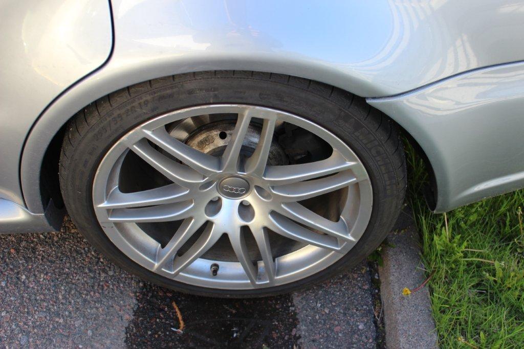

UrS4:n pikkuveli RS4
    Joudun kuvista vakoilemaan, mutta näyttäis olevan Michelin 265/35/ ZR 19. Se että mitkä misukat niin onkin kysymysmerkki, sattuu kuva olemaan juuri niin etten näe...
    Edit. Pilot Sport
    Viimeksi muokannut Jari74; 24.6.2012, 11:26. Perustelu: Malli lisätty
      Mulla oli ässässä Falkenit ja pelotti ajaa kun veteli niin paljo, vaihoin juurikin Pilot sporteihin ja auto lakkas vetelemästä.
      Vaihoin kaikki alustanosatki välissä, mutta vasta renkaiden vaihto autto. Risassa on tietty eri geometria.
        Taitaa olla kuitenkin 265/30-19. 265/35-19 tuskin mahtuisi pyörimään..
          Tässä parempi kuva, eli taitaa sittenkin olla 255/35/19
            alusta siinä on "hankala". Auto kyllä tottelee ohjausta, mutta epävakaa. Ei kehdannut tuosta aikaisemmin sanoa, kun piti tuota ominaisuutena alustan mataluuden ja kovuuden johdosta. No onhan tuo jo 10v vanha eli normaalia kulumaa...
            Eli uratutka. Uretaani puslien paikka?
              Kyllähän tuo Jani noita puslia ehdottikin ja kaipa se ne pakettiin laittaa...
