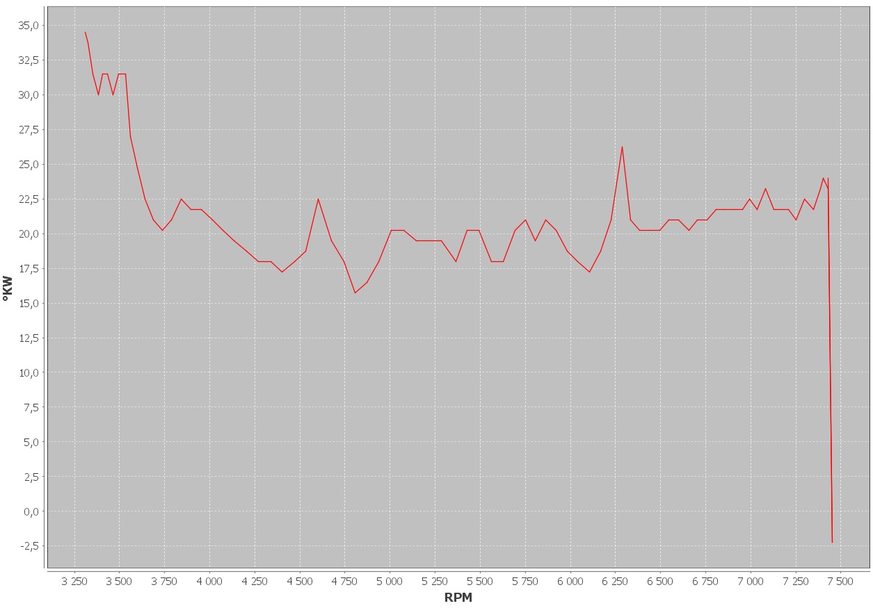

                        Tuosta voi jo katsella ahtoja. 1 veto jos oikein ees muistan :D
                        • No niin :) ja sitten vielä ennakot viereen kiitos ;)
                          MAP on tapana pohjata 4000 nurkilla jyrkällä nousulla (tuossa 4700 kohdilla), jopa näillä vieläkin isommilla hyrrillä, joten joku tuossa 3800-4700 alkaa hidastaa ahtojen nousua, kun alkaa hyytymään nousu vaakatasoon ??
                          3000 kohdilla on yleensä lähelle 1 kilo ahtoa, 2500 kohdalla 0.5 jne. Mutta ei nuo niin relevantteja ole, koneet virtaa eri tavalla.
                          Ennakot tohon vielä, pitäisi olla melko korkealla ennakot alle MAP:n pohjaamisen pikku ahtoja. Esimerkkinä oma kesäkauden lämmin veto ennakoissa mutta bensalla ja 4200 rpm jälkeen ahtojakin 2 kiloa.
                          • Oleellistahan on g/s (jos MAF skaalattu oikein) vs. rpm vs. aika. Välityksillä tietysti suuri merkitys myös. Ennakkoahan sietää kyllä kaikki vehkeet riittävästi kun ollaan vielä kaukana maksimiväännöstä.
                            • Kyllä mun puolesta Jani saa laitella kaikki logit mitä vain löytyy =)
                              Muistutan vielä, että ei tuo mitenkään tehottoman oloinen ole...pienillä kierroksilla se vaan kestää hetken ennen kuin alkaa tapahtumaan. Voimaa on hurjasti verrattuna esim. noihin vanhoihin RS4 hyrriin. Tapahtuu vain hiukan ylempänä.
                              Otan toki haasteen vastaan, jos joku osaa tehdä tuohon paremman ohjelman yms. niin olen valmis kokeilemaan. Auton toki saa testattavaksi ja saa tehdä ihan rauhassa. Jos softa on parempi kuin nykyinen niin maksan toki täyden hinnan työstä.
                              • Eikös aika oleellinen vaikuttaja tässä ahtojen nousussa ole WGDC profiili vai onko se 95-100% tuonne 4500rpm nurkille?
                                • Ennakot vielä tauluun vaan ja vaikka kaveriksi maffi.
                                  Eikös tässä vehkeessä ollut ahdot luokkaa 1.9 bar max ? eli ei tuossa 1.3-1.4 bar kohdassa pitäisi mitään jarrutella vielä, saati alempana.
                                  • WGDC kyllä tapittaa jo P-säätimellä sinne 95% kun ollaan kaukana targetista.

                                        • Maffikin laahaa tuossa Ikosen 3500-4700 haarukassa, lisäätkö sen ennakon tohon vielä ?
                                          Ja tuo Ikosen alue ei ole normaali, vastaavia autoja on paljon ja maffi perässä ja paljon. Esim 3800 menee jo 300 grammaa rikki itselläkin.
                                          Paljonkos Carssonilla on viinalla ennakoita esim. tuossa 3500-4500 haarukassa ?
                                          Viimeksi muokannut vayne; 14.11.2014, 20:16.
                                          • Varmistuksena vain; vertaillaanhan tässä vain orkkis skaalauksilla olevia orkkismaffeja tai 100% varmasti täysin oikein skaalattua customeita (joissa ei ole tarvinnut suutinskaalauksilla tms. kompensoida että toimii)?
                                            Edit: Ennakko 3500-4500rpm maltillisesti n. 12-14 astetta. Vakiot kiertokanget joita en halua kiusata tarpeettomalla sylinteripaineella, trade-off vääntö vs. sylinteripaine ei ole kovilla ennakoilla enää hyvä. Vääntö kuitenkin 600-650Nm hujakoilla, dynovedossa oli jäänyt softaan ARMd toiminto päälle joka teki "PWM-sahausta" ennakkoon ja pilasi tehonmittauksen.
                                            Viimeksi muokannut jcarlson; 14.11.2014, 20:31.

                                              • Paljonkos Carlson Biturboon viinalla ennakoita kannattaisi laittaa, jos ei tarvi rajoitella mitään ?
                                                Vaikka tuo 3500-4500 ja sitten 4500-rajoitin ?
                                                Bensallakin kun 20 pyöritään.
                                                Ja Jani laittaa nyt sen ennakkokäyrän vai miksi ei ? Kuitenkin itse viinalle menossa kanssa, joten nuo kiinnostaa.
                                                Tuo Ikosen laite laulaa 5000 => hyvin mutta alle sen joku kanittaa vastaan. Toki mailinvedossakin ei alle 5000 mennä kuin ykkösellä ja tulee tollakin setillä kivat tehotkin toki ylös. Mutta olisi se kiva että alakerta toimisi hyvin, varsinkin kun sitä täällä vähän dissataan, tuntuu että osittain väärin perustein.
                                                Viimeksi muokannut vayne; 14.11.2014, 20:44.
                                                • Autot on erilaisia ja ottaa ennakoita erillälailla vastaan. Seuraat sitä bensan ennakkoa niin hyvä tulee.
                                                  Kato ny ettei kovin paljoa nakukorjaa kuitenkaan.
                                                  • Jani se käyrä unohtui ? :)

                                                            • Tuota 3500-4500 aluetta tässä haen, joku spoolissa kanittaa kun massatkin luokkaa 70 g/s perässä muita esim. rs4 konetta samoilla hyrrillä mutta bensalla. Samalla ahdot takeltelee. Tuon jälkeen kulkee kyllä auto hyvin.
                                                              Siksi huutelen ennakkokäyrää, joka lienee "salainen" osastoa :)
