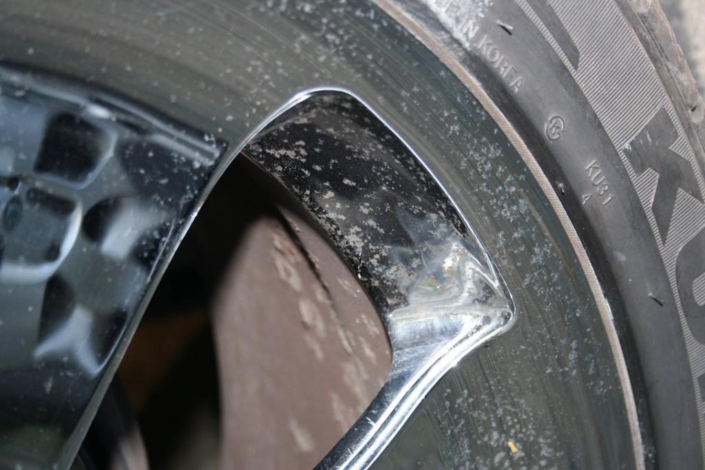

                                                    • Kromivanteet. (Ja näemmä naapurin skodakin päässyt mukaan.)
                                                      Hammastahnaa jaa hyvää tahtoa, vai kenties parempia ehdotuksia?
                                                      edit; Glymin metal polishia ja karhunkieltä. Sillä se sitten suttaantui.
