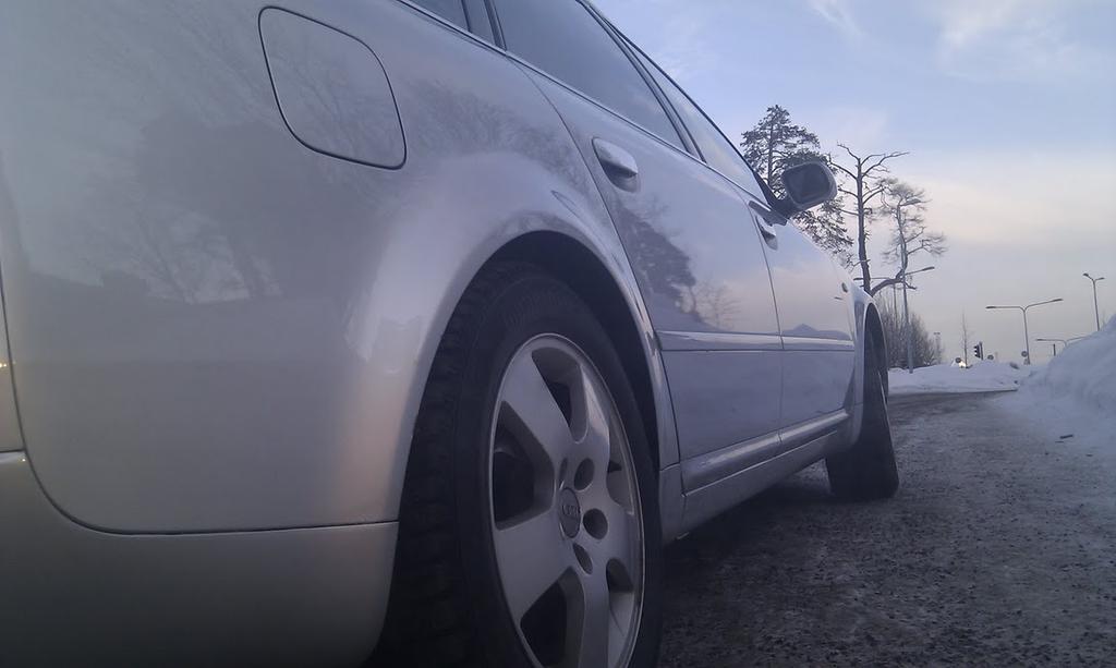

                      • Kerralla vedin koko auton.. paikoittan joutu hiukan enempi hinkkaamaan, mutta aika helppoa oli kyllä käsitellä. Ja jälkeenkin olen ihan tyytyväinen, kun ottaa huomioon, että pistettiin vain tuo Collinite, eikä mitään muuta käsittelyä.
                        Pahoittelut kuvien laadusta, ei vaan ollut parempaa kameraa kuin kännykkä.
