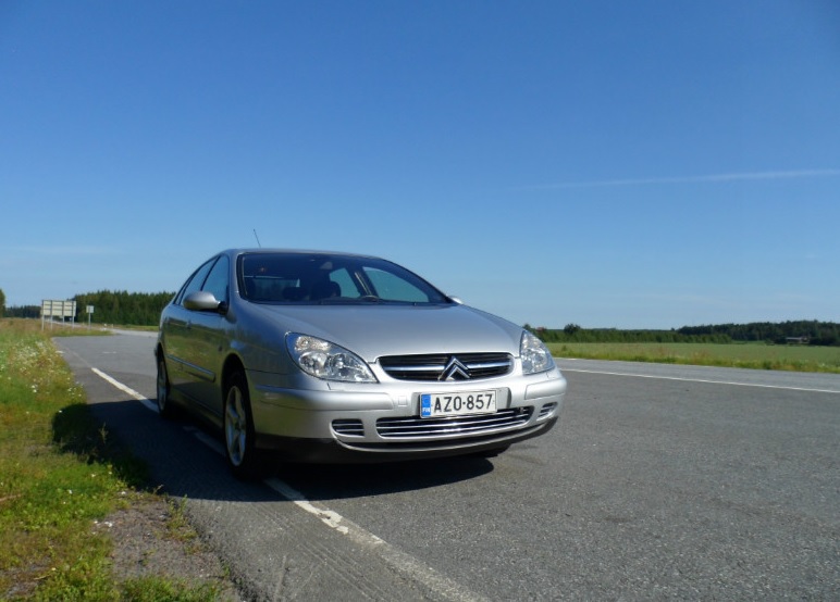

                                                      • No niin. Motivaation kohotusta haettu itsenäisyyspäivänä erään C5:sen muodossa. Siihen ne yhtäläisyydet Saksalaisen premium merkin kanssa sitten jääkin. Picture related.
                                                        Jos joku väittää Audin ohjauksen olevan hiukan etäinen tai tunnoton niin suosittelen kokeilemaan miten homeista ruoho on aidan toisella puolella.
                                                        Olen vuosia vittuillut niin raskaasti ranskalaisille autoille että väistämätöntä odotellessa tuli vapaa :) Puolustuksekseni, tuo vesisängyn ja sohvan ristisiitos maksoi 800€, auto on kuitenkin teknisesti ehjä, 230tkm ajettu, hyvin varusteltu (xenonit, sadetunnistin, ajotietokone, autom. ilmastointi jne.), hiljan leimattu ja tältä vuosituhannelta. Sitkeästi koitin Audin linjastoa katella mutta samalla rahalla olisi saanut ~10 vuotta vanhemman kasikympin tai satkun enkä oikein pystynyt itselleni perustelemaan miksi merkkiuskollisuuden takia pitäisi väliaikainen käyttis olla 25 vuotta vanha, tarkoitus kun oli nimenomaan hankkia "joku vaan" siksi aikaa että saa oman ässän siedettävään kuntoon. Nimenomaan sellainen jota ei tarvi välittömästi alkaa pajottamaan.
