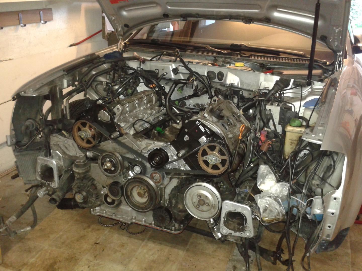

  • Siellä se nyt istuu. Sen verran raskas suorite oli jumpata paikalleen että lopetin suosiosta tältä päivältä kun on vielä voitolla. Pakosarjat alkuputkeen kiinnittävät pultit halusi väkisin tunkea pakoputkeen sisälle ja samaan aikaan piti tapella vuotavaa moottorinosturia vastaan ja koittaa kohdistaa kytkinakselia. Kyllä tuli hiki.

      • Jäin jumiin koneen takana olevien lämppärin kennolle menevien vesiletkujen liittämisen kanssa. Miten ihmeessä ne sokat kuuluu niihin liitoksiin laittaa? Letkujen päässä on sellaiset muoviset päät jotka tulevat kansien väliseen vesiputkeen kiinni ja lukitaan niillä metallisokilla.
        • Onko sulla syylärin pään letkuissa vielä ne sokat kiinni? Ne tulee samalla tapaa sinne taaksekin. Sokkien päissä on pienet mutkat, ne menee auki-asennossa siihen muovin päälle niihin koloihin mitkä siinä on. Sitten kun se on kiinni, sokan pitää upota sinne hahloihin. Eipä sitä sinne väärin oikein taida saada, ainakaan kun käytät vähän maalaisjärkeä ;)
          • No joo, menihän ne sinne kun aikansa nutasi ja pyöritteli. Meni monta tuntia hukkaan kun kaikesta huolimatta apukuskin puolella yksi pakosarjan ja väliputken välinen pultti oli sujahtanut alkuputken sisäpuolelle eikä missään ole niin paljon löysiä että saisi sen sieltä putken ulkopuolelle. Menee siis pakoputkiston irrottamiseksi kun moottorinosturin kävin äsken viemässä jo seuraavalle työmaalle.
            Edistyi se homma nyt kuitenkin aamulla klo 8-12 välisenä aikana ihan täydellä tohinalla mutta tuon pakosarjan liitoksen kanssa tapellessa meni niin kauan että hain isompaan vitutukseen askin karjalaa ja meen saunaan rauhoittumaan. Huomenna niputan loput etupäästä niin että saa auton alta tunkit ja pukit siirtää metrin taaksepäin ja pudottaa putken pois.
