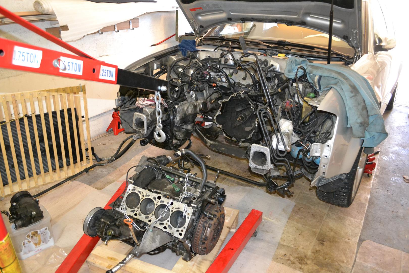

                      • Vanha kone olis haaveissa nostaa lauantaina pois nokalta. Keulapalan irrotus on kasikoneisessa autuaan perseestä pienempikoneisiin verrattuna. Ilmastoinnin kennon letkut tulee molemmilta puolilta kennoa ja ainoa vaihtoehto (jos ei kylmäpiiriä tyhjennä) on flengata kenno auton alle jollain mustekalalla kannatukseen ja varoa siinä vaiheessa kun moottorinorsua tuuppaan asemaan. Pienempikoneisissahan kennon letkut tulevat apukuskin puolelta ja niissä on sen verran varaa että kennon mahtuu nostamaan lokarin kylkeen pois edestä.
                        Keulapalan lisäksi moottorissa on vielä kiinni vaihteisto jäähdytinputkineen ja kaksi moottorintukea. Vaikka koko projektilla ei ole aikataulua niin pitäisi auto saada tallista ulos ennen sunnuntaita jolloin saan vaihtomoottorin haettua. Talli on niin ahdas että irtokone ei mahdu edes ovesta sisään jos auto on tallissa. Laitan uuden koneen moottoripukkiin keskelle tallia ja häärään siihen sitten tarvittavat temput ennen nokalle asennusta.
                        Jossain vaiheessa mietin että kolme kuukautta olisi sopivan joustava aikataulu sekä työtuntien määrän iltahommina tehden että taloudellisen panostuksen hajauttamisen kannalta. Nyt olis rahoitus säädettynä ja vanha moottori on paria tuntia vaille irti, aikaa on mennyt vasta kolme viikkoa. Mitäs tässä nyt loppuajan sitten tekisi? :)
                        Tuo kolme kuukautta lähti oikeastaan siitä että sen ajan kun ässä seisoo väliaikaisessa liikenteestäpoistossa niin vakuutusmaksujen säästö kuittaa lötkön ostohinnan :)
                        • Moottorinosturi tuli haettua toissapäivänä ja tänään oon raksinut loput johdot ja putket/letkut sekä keulapalan irti. Näyttäis ehkä kuitenkin siltä että ilmastoinnin romut saa nostettua sivuun. Öljypohjan etureunaa seuraa yksi kova ilmastoinnin putki jonka irrotus ja kompuran irrotus riittää jolloin saa koko paketin nostettua apukuskin puolelle etuviistoon pois nokalta. Tämä varmistuu lähitunteina, tilasin varmuuden vuoksi lisäparin käsiä auttamaan.
                          Onko laatikon ja moottorintukien irrotusjärjestyksellä mitään merkitystä? Ajattelin vähän niin että aski irti lohkosta->moottorinosturi asemiin ja moottori kevyesti kannatukseen->moottorintuet irti.

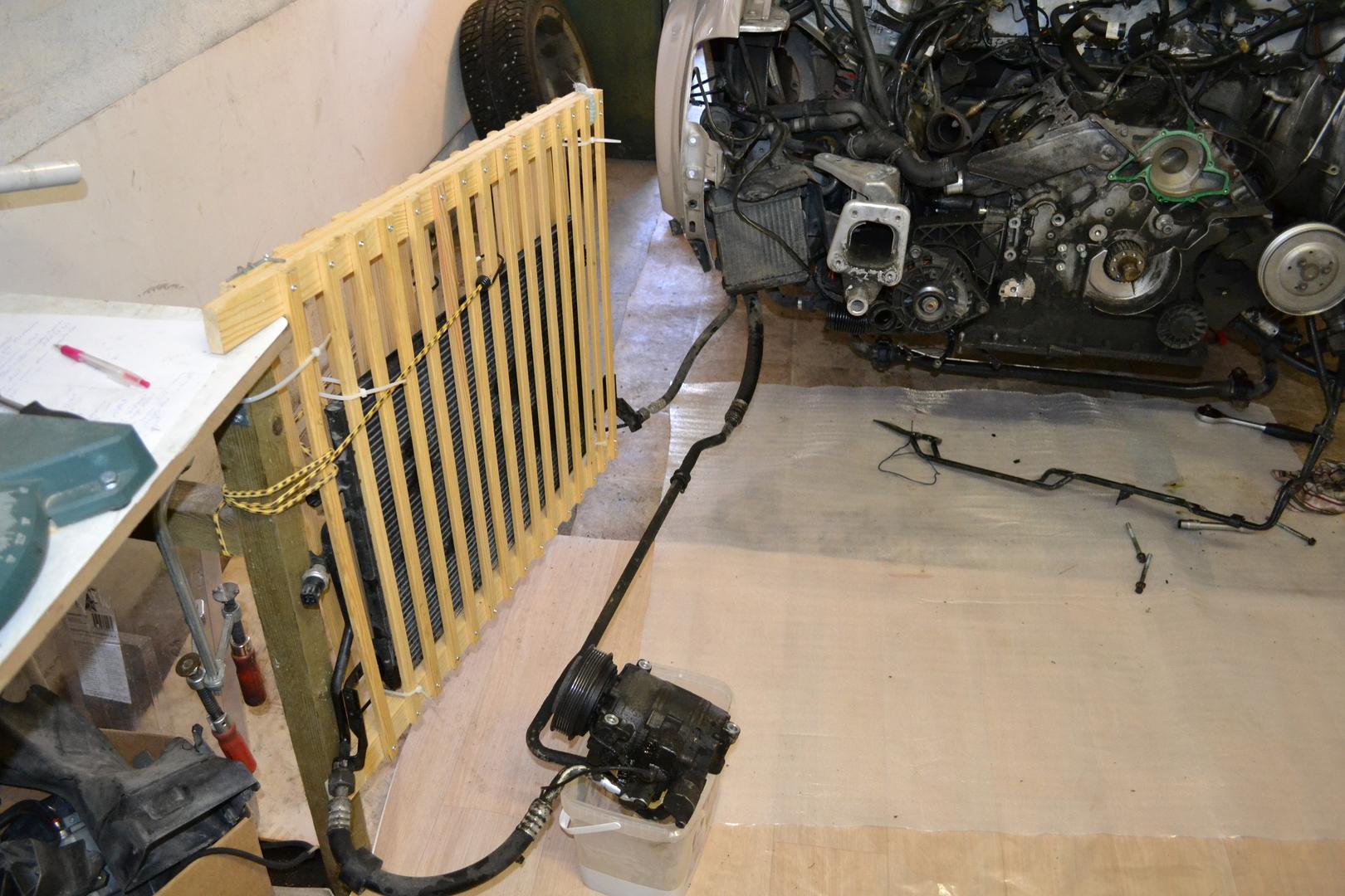

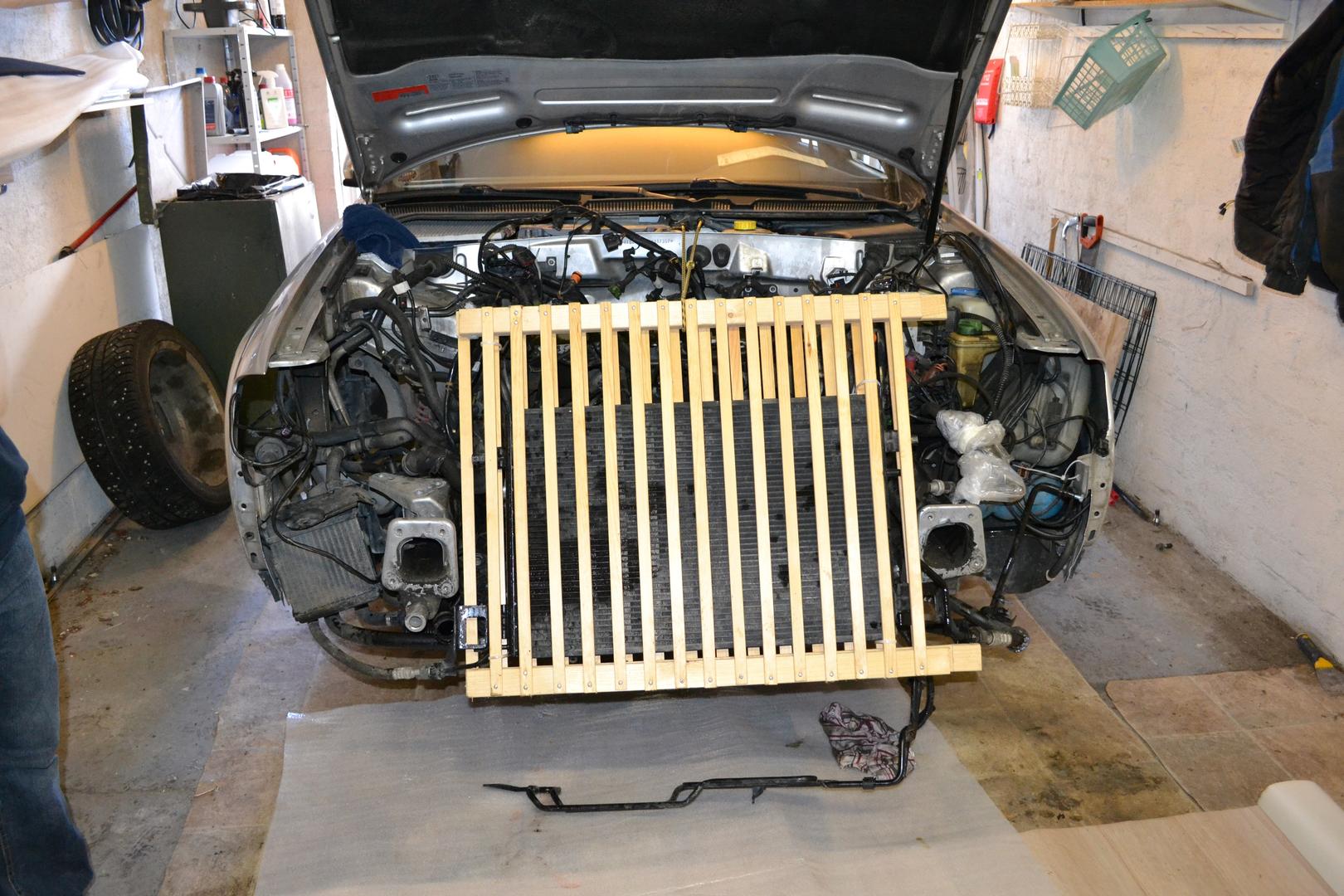

                          • Kasin irrottajille kuvallinen infopläjäys. Ei tarvi tyhjentää kylmästöintiä.
                            • Kyllä Audimiehellä on oltava mielikuvitus ja ratkaisukykyä :) !
                              • Joo :) Ton viritelmän funktio on estää kennon särkeminen astumalla tai pudottamalla jotain työkalua sen päälle. Samalla sai letkuista kaikki jännitykset pois. Tallinovet ei tosin enää mene kiinni kun piti autoa tuupata sen verran taaksepäin.
                                Pari alimmaista vaihteiston ja moottorin välistä pulttia pisti tunnin verran hanttiin. Lopulta tajusin avata vaihteiston tukikumien pultit ja tunkata askia viis senttiä ylöspäin jonka jälkeen mahtui jo työkalutkin väliin. Kesken jäi silti kun piti välillä mennä viemärikaivoa korjaamaan. Josko huomenna jo sais ton vanhan motin pois ja sais alottaa uuden roplaamisen.
                                • Siitä on hyvä jatkaa. Ei sillä että yhtään viime tippaan jäi irrotus kun vartin päästä on lähtö hakemaan vaihtokonetta ja vartti sitten sain vanhan pois :)

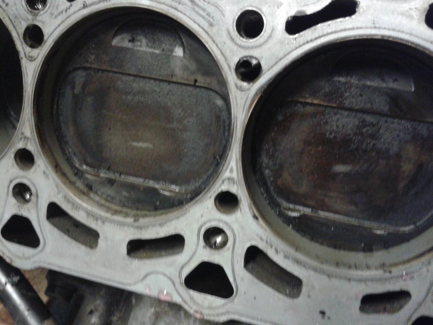

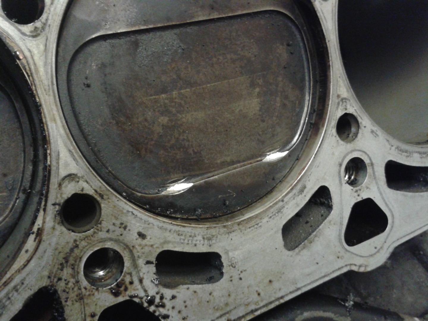

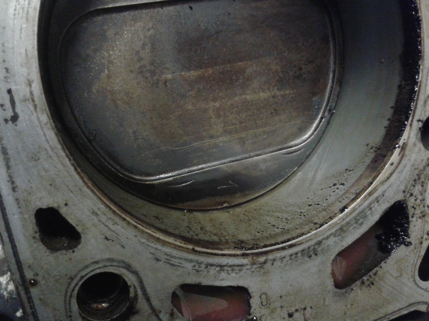

                                                  • Vaihtokoneesta yksi venttiili poikki ja apukuskin puolen männissä tuon verran jälkiä. Mitäs noille nyt tekisi vai tekeekö mitään?
                                                    • Mitäs hittoa? Ehjänä ostettu? Jos näin, niin ehdottomasti rekkulaa myyjälle. Noista männistä en itse hirveästi huolehtisi, mutta venttiilin laitot kyllä pistäisin mieluusti myyjän piikkiin.
                                                      • Männille osumakohtien pyöristys vesihiomapaperilla ja nippuun?
                                                        • Myyjä varmaan lukee tätä ketjua päivittäin, ei tohdi reklamoida kun ite pääsi paikan päällä näkemään vauriot. Sanotaanko että moottorin hinta oli vähintäänkin kohtalainen ja houkutteli ostamaan vikoineen päivineen. Jää kunnostamiskuluineenkin yli tuhat euroa halvemmaksi kuin seuraava vaihtoehto.
                                                          Tarkoitatko että ihan tuosta männän laesta sipaisee nuo pärsät pois? Sehän menee jo vaparin virittämisen puolelle kun aletaan tilavuutta kasvattamaan :)
                                                          Mutta ihan tosissaan, noin pienistä jäljistä ei aiheudu mitään hotspotteja palotilaan tai muutakaan ongelmaa? Jos ne siitä sipaisee pois kun ovat syvimmillään ehkä millin luokkaa.
                                                          • No jos ostettu tietoisena moisista, niin sitten ei mitään.
                                                            Tarkoittaa, että hioa terävimmät särmät pois, etteivät ne kuumene. Siis lähinnä pyöristää terävät kohdat mahdollisimman kevyesti.

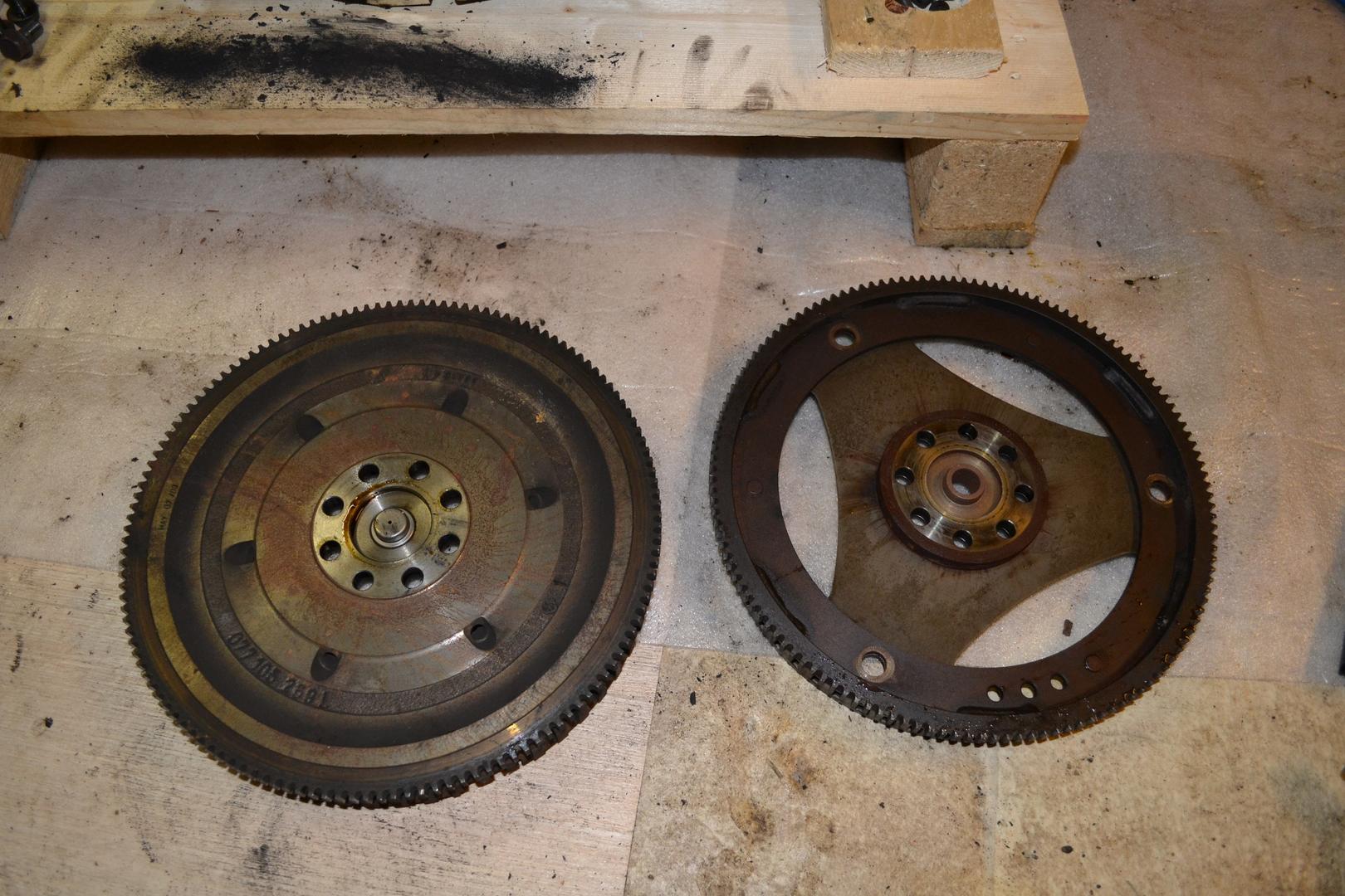

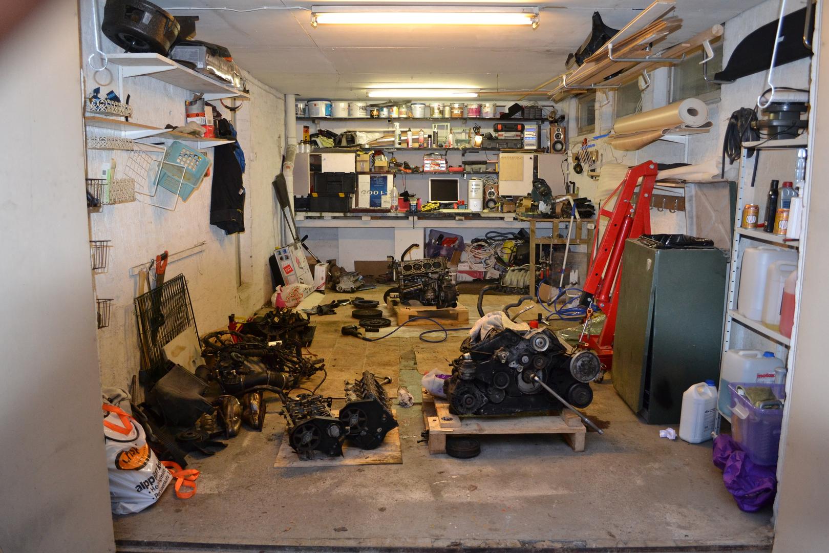

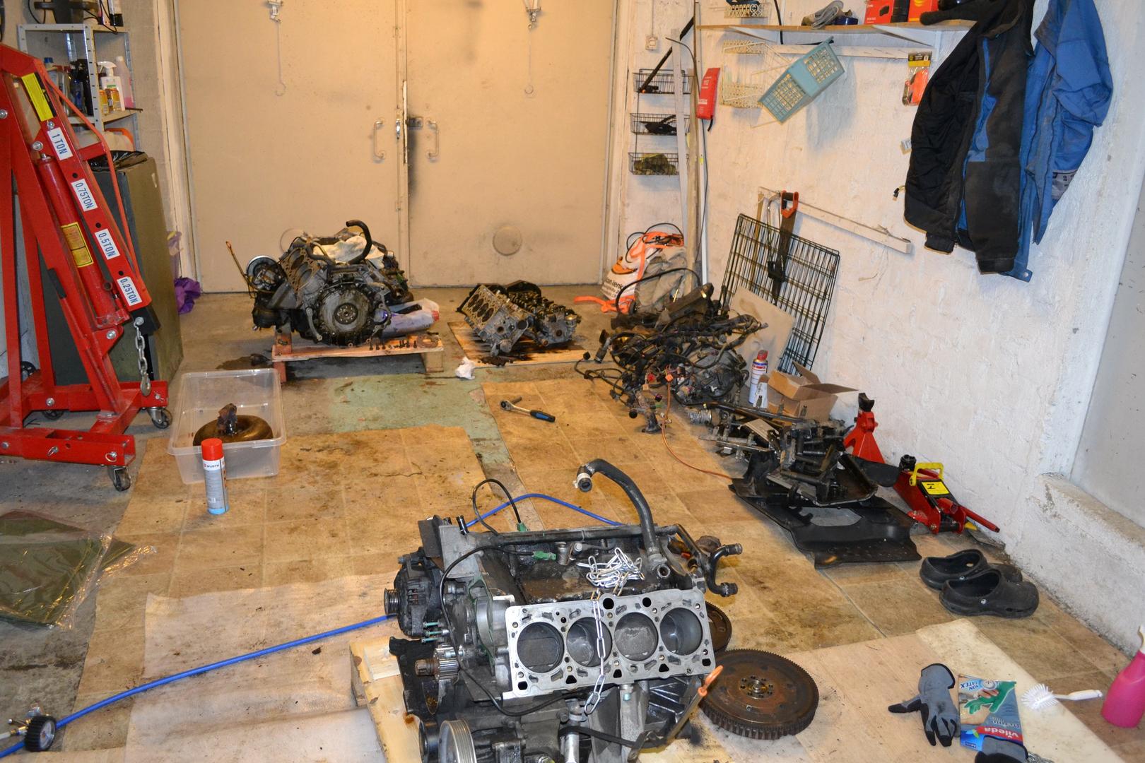

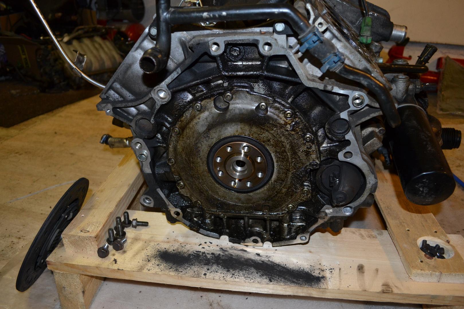

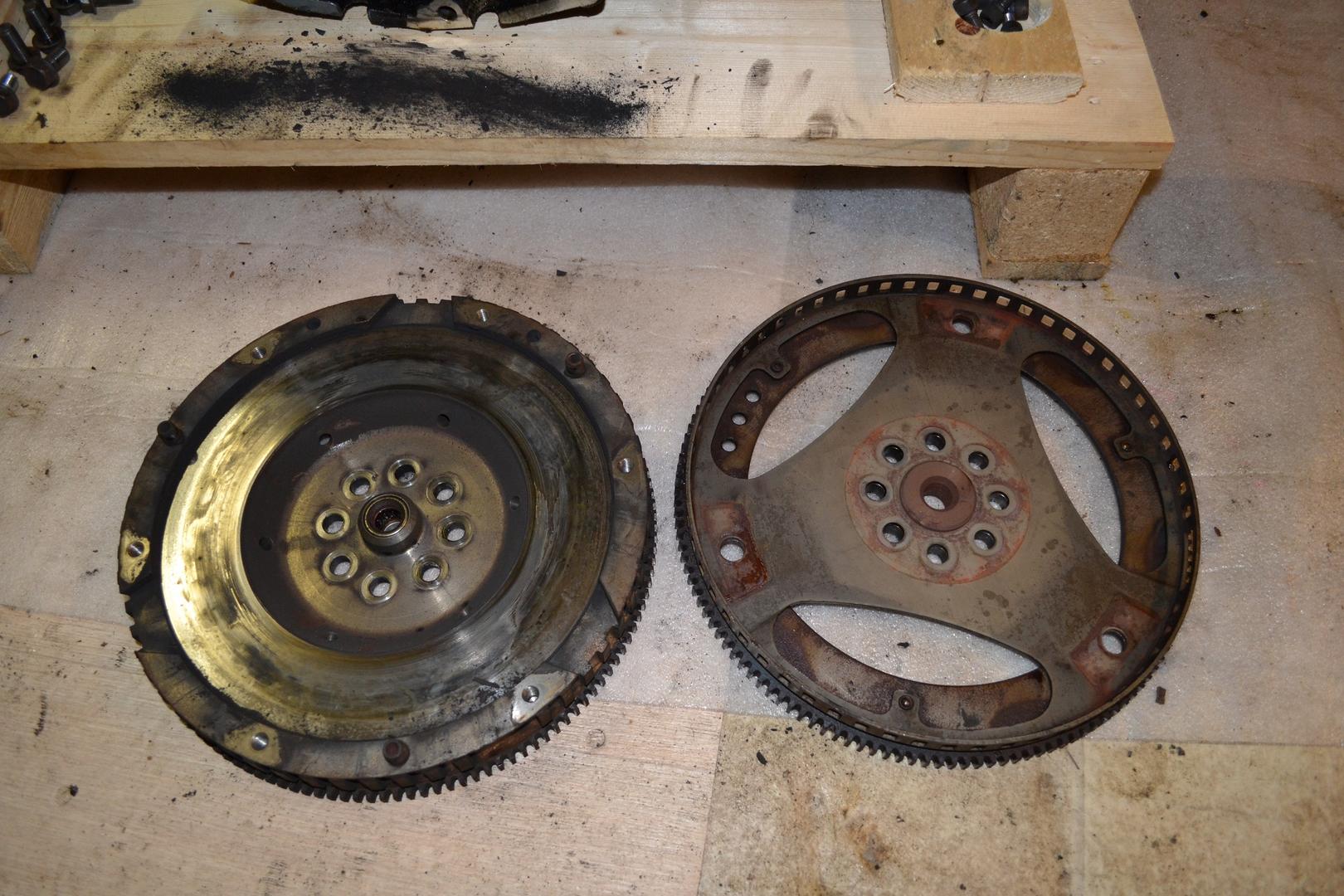

                                                            • Tuosta manuaalin ja automaatin erosta kampuran pään kannalta oli puhetta. Jenkit on enemmänkin manuaalikonversioita tehneet ja siellä oli jos jonkinnäköistä tarinaa forumeilla tuosta vetolevyn tukiholkista ja sen irrottamisen vaikeudesta/helppoudesta. Ei voi taas kuin ihmetellä. Joko omaa hyvää onnea tai saksalaista laatutyötä. Irroitin turbiinin uudesta moottorista ja sen takaa vetolevyn. Käsivoimin lähti kampuran päästä irti ja se paljon pelätty tukiholkki tuli vetolevyn mukana :)
                                                              Ekoissa kuvissa on vauhtipyörän ja vetolevyn erot, vetolevyn keskellä on se holkki vielä kiinni. Kolmannessa kuvassa lohkon ja kampuran pääty joka on 100% identtinen manuaali- ja automaattivaihteiston edessä. Seuraavat kuvat on jos joku haluaa ihmetellä millaisissa tiloissa sitä harrastaja harrastaa ja lopuksi parit ryhmäkuvat kun kaikki lossit sattui kerrankin samaan aikaan pihaan.
