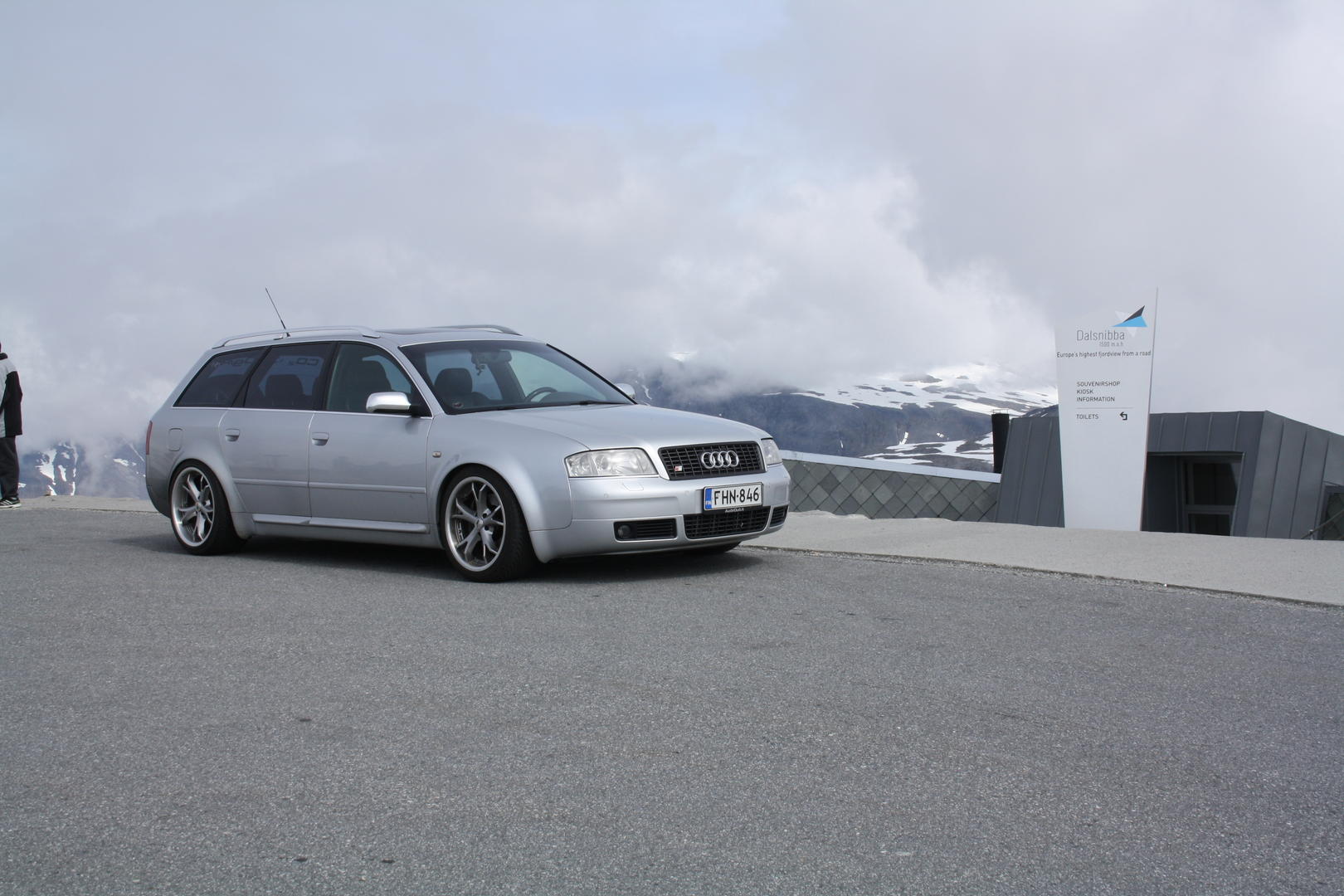

                                                        • Hopeanuoli kävi lainassa vähän kotinurkkia korkeammalla. En kyllä uskonut ensimmäisellä enkä toisellakaan puheella miten pienellä kulutuksella oli reissun päässyt. Tripissä Suomi-Ruotsi-Norja-Ruotsi-Suomi turneelta 2560km, keskinopeudella 46km/h ja tankkauksista laskettu 270L bensaa. Kysyin vielä olisko mahdollista että on yksi tankkaus välistä unohtunut mutta ajotietokoneen lukemat näytti 10% sisään samoja lukemia joten uskottava se kai on. Kulutus tuolla matkalla siis keskimäärin 10.5L/100km. Sitä se teettää kun ei koko ajan hapeta ja toisaalta matkalle oli kait osunut pitkiäkin siivuja alamäkeä jossa kulutus on koko ajan pyöreä nolla. Siitäkin huolimatta melko uskomaton saavutus.
                                                          Viimeisessä kuvassa on jossain vaiheessa ollut lukema jäljellä olevasta toimintasäteestä. Itse en ole vielä kertaakaan kolmen vuoden aikana saanut edes kasilla alkavia lukemia.
