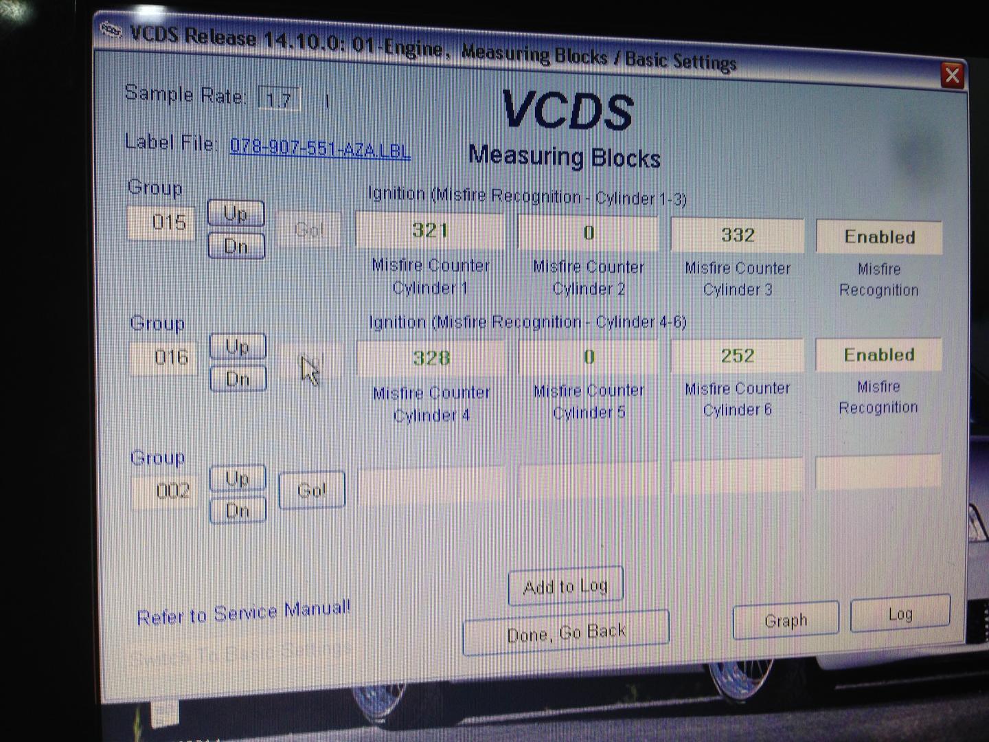

    Käytiin tänään hiukan ajamassa autolla seuraten samalla misfirejä blockeista 015 ja 016. Kuormitin moottoria 80-vauhdista kutosvaihteella jonkin matkaa jonka seurauksena moottorin vikavalo syttyi ja auto alkoi taas käydä vajaalla. Vaihde vapaalle ja rullaten tien sivuun. Noin 15 sekuntia myöhemmin auto käy taas aivan normaalisti ja moottorin vikavalo poistuu. Misfirejä tuli satoja 4 ja 6 sylintereiltä 2 pytyltä vain muutama kymmen. Tätä tilannetta ei saatu kuitenkaan toistettua vaikka kokeiltiin muutamia kertoja.
    Autolla voi siis ajaa täysin oireitta kun lähtee vetämään ahtoalueelta, mutta kun lähtee ohittamaan vaikka autoa maantiellä nätisti kuormittamalla hiukan raskaammin suuremmalla vaihteella veto saattaa katketa juuri rinnalla ja moottori alkaa käymään vajaalla eikä vastaa kaasuun. Näin on tapahtunut jo useita kertoja, mutta ei kuitenkaan säännöllisesti mikä vaikeuttaa aiheuttajan paikallistamista.

        • Vaihdoitteko Jape ne sytkävahvarien ohituspalikat ristiin? Kuvan mukaan ne taitaa kyllä olla pytyille 123 ja 456, joten ei sekään siirtäne misfirejä puolelta toiselle jos ohituspalikassa olisi juotosvikaa...
          • Jep, ne vaihdettiin vielä ristiin. Kotimatkalla ei ollut minkäänlaista ongelmaa, vaikka koitin ärsyttää laitetta kaikin keinoin. Ei sikäli yllätä, koska eihän tuo tee noita temppuja kuin silloin tällöin.
