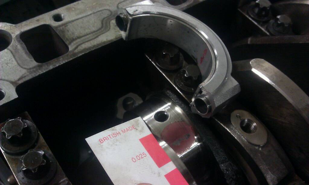

                                    • Millainenhan välys tässä koneessa pitäisi olla kankien laakereilla?
                                      Vitoskoneeseen verrattuna näyttää aika pieneltä.
                                      • Tuli todettua, ettei S4 kiertokangen laakeri käy RS4 kampuralle vaikka maailmalla niin väittävät.
                                        S4 laakeri on 1,806mm paksu kun taas RS4 laakeri 1,34mm. Ässän laakeri menee risan kampiakselin kaulaan niin tiukkaan ettei pyöri.
                                        • Kummasti ne omiin moottoreihin sopi ristiin ;)
                                          • Onkohan nyt tullu japelle ylikokolaakerit?
                                            • Jos ne on alkuperäiset, niin ei ole mahdollista, koska sellaisia ei tehdä.
                                              • Teppo oli 100% varma siitä, ettei sellaisia olemassakaan alkuperäisinä. Alkuperäiset S4 laakerit ovat aina samaa kokoa.
                                                Jännä juttu tosiaan. Melkein käy vituttaa, en tiedä.
                                                Viimeksi muokannut JAP3; 5.12.2013, 15:07. Perustelu: typo
                                                • Mies pistää RS4:n kietokankiin sen omat laakerit paikoilleen ja mittaa reijän koon.
                                                  Tekee saman sitten niille aftermarket osille.
                                                  • Risan laakeri on ohuempi kuin S4:n (kuten Jape tuossa totesi) mutta eikö se mennytkin niin, että jos meinaa käyttää ässän laakeria niin pitää vaihtaa myös niihin sopivat kanget? Jos yrittää laittaa ässän laakerin Risan kampuraan ja orkkis kankiin niin tuohan tosiaan hirttää kiinni...
                                                    Edit: Oisko nyt käynyt niin, että nuo uudet kanget on mitoitettu kuitenkin orkkis laakereille? Tuostahan selviää kun ostaa ne julmetun kalliit Risan laakerit...kokeilla voi vanhoilla laakereilla.
                                                    • Samantien tilasin RS4 laakerit. Ei ne ole Jani aftermarket laakerit, oem S4. Nepä on jo myyty ;)
                                                      • RS4:en laakereilla joudut käyttämään RS4:een speksattuja kiertokankia. Eli ei voi enään käyttää ristiin.
                                                        JHM:ltähän Jape otit nämä:
                                                        http://jhmotorsports.com/shop/catalo..._56_60_100_130
                                                        Millä numerolla sulla oli ne S4:en laakerit?
                                                        Viimeksi muokannut jsahlman; 5.12.2013, 15:11.
                                                        • Jani, alunperin tilasin nuo, muttei JHMltlä löytynyt noita hyllystä. Laittoivat samaan hintaan korvaavana tuotteena Eurospecin kanget.
                                                          • Joko kanget väärät tai laakerit. Tai siis kanget suhteessa laakereihin.
                                                            Kysy oliko kanget tarkoitettu S4:en vai RS4:en laakereille.
                                                            Tai sit kampura sulla sönder ;)
                                                            • Mika sovitti vanhoja RS4 laakereita noille Eurospecin kangille ja ne sopi kuin isä äitiin.
