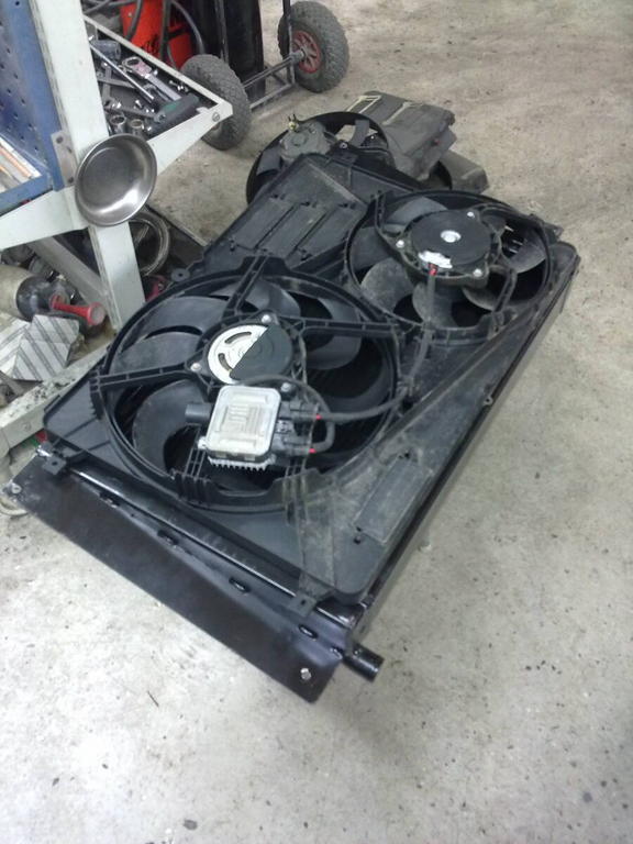

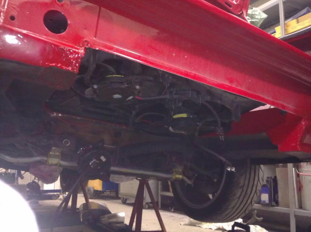

                                                      • Eikös tuohon saisi vähän enempi luonnollista virtausta kennon läpi jos syylari imisi ilmaa auton pohjasta ja työntäisi ulos vaikkapa jostain kohtaa perää esim puskurin "takaa"? Samalla saisi marginaalisen imuefektin aikaiseksi kun auton alta häviäsi osa ilmasta auton perään.
                                                        Tuolla ratkaisulla voisi tietysti saada syylarin a)tukkoon paskasta aika äkkiä b) puhki pikkukivistä. Oliko sittenkään kovin hyvä idea?
                                                        • Tuotakin vaihtoehtoa tuli mietittyä. Suurin syy sen hylkäämiseen oli haluttomuus pilhoa peräpeiliä. Jos valittu menetelmä ei toimi niin sitten pitää kehittää jotain muuta.
                                                          • Ite toivon, että auton alla ilmanottoaukon verkot pitää pikkukivet loitolla, mutta toi syylärin paskaantuminen voi olla ongelma, siitä selvinnee kun välillä huuhtoo syyläriä.
                                                            • Jos tulkkaan kuvia oikein, imu tulee takakontista tai tuosta letkusta, ja exitti alas?
                                                              Siisti ratkaisu, jos riittää läpivirtaus ja syyläri on sen verran vinollaan, että sen ilmaus toimii. Onko takaluukussa tai muualla korissa jokin naca-duct tai muu ilman ohjain, jolla syylarille saadaan virtausta?
