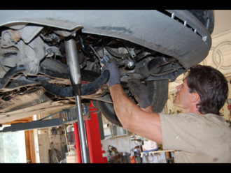

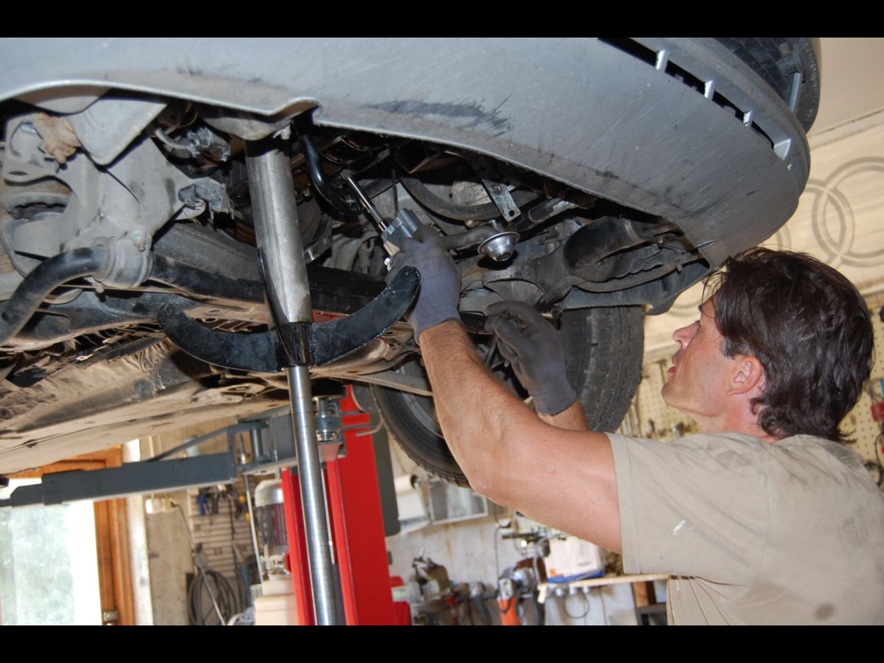

    Ok, nostatitko konetta tai laskitko öljypohjaa vai jopa molempia?
    • #92
      Click image for larger version  Name:	9FFC3E2F-A1BD-4C24-BD82-BB80DAB84CD7.png Views:	0 Size:	1.42 MB ID:	1857900
      Muistaakseni nostin vaan konetta. Pitää kaivaa kuvia josko niistä muistaisi paremmin.
      Löysin kuvat, tuossa näkyy putki jolla nostin sitä moottorin korvakkeesta.
      Viimeksi muokannut okkim; 31.7.2019, 10:12.
      • #93
        Tahdotko jakaa kuvan? Helpottais itelläkin ideoitten luontia?

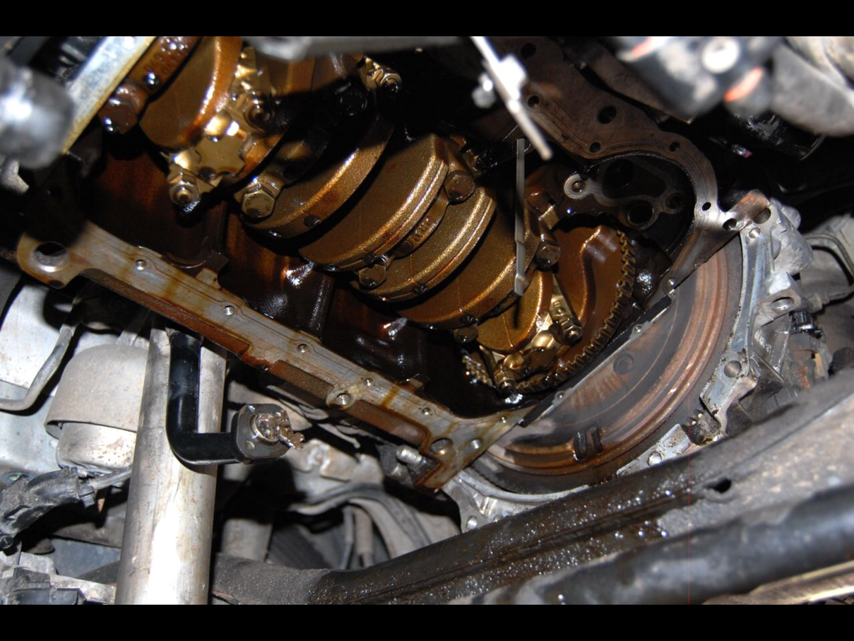

            Joo eiköhän näillä eväillä lähetä koittamaan.. Oliko öljypohjan ne isot takapultit vaikea saada apurungon välistä?
            • #96
              Enpä muista koska tein tuon 2011, mutta eiköhän ne lähde samalla tavalla kuin biturboissa mistä olen irroittanut ne usein. Eli jos ne on alkuperäiset kuusiokolot, niin sitten räikkälenkkiavain johon sopiva kuusiokolopää. Jos taas normikanta, niin isompi räikkälenkki.
              • #97
                Meinaan niitä isoja ja pitkiä pultteja, jotka ovat m8-m10 kokoa. Että mahtuvatko ne ulos rei'istään.. Mutta senhän näkee sitten :D
                • #98
                  B5 Passatista irrotin AEB öljypohjan pari viikkoa sitten, elsan mielestä vaatii apurungon irrotuksen. Kyllä sen kikkailemalla sai sen verran esiin että sai öljypohjaa raotettua ja pääsi irrottaan imusihdin.
                  Moottorin ja vaihteiston kumit auki ja nostaa koko pakettia sen verran ylöspäin että mahtuu ne takareunan M10 pultit pois.

                    • Voi olla ilkeimmät avata ne vauhtipyörä ja öljypohjan välissä olevat ruuvit. Kampuran takastefan alapuolelta siis.
                      Kytkinkopan reijistä hoikalla jatkolla onnistuu.
                      Tosin jos vasta kasattu ja ollut levällään niin tietää mitä siellä on eikä kukaan ole pyöritellyt paskaksi.
                      • Jep ne voi olla vittumaisimmat. :D jos nylppääntyneet/kireällä nii voi katsella peiliin ja miettiä että ketähän syyttäs:p ei varmaan oo kerenny gaskettikaan kuivaa viime kerrasta! :D
                        • Ne vauhtipyörän välistä avattavat kaksi pikkupulttia ei ollu loputtoman pahat. Ite katkasin perus L-mallisen kuusiokoloavaimen ja otin siitä sen pidemmän pätkän käyttöön. Teippiä vähän ympärille ja saman kokoiseen hylsyyn kiinni, pitkällä 1/4" jatkovarrella hylsystä kiinni ja muljuttaan paikalleen.
                            Vahvasti suosittelen Weran kuusioloavaimia niiden vittumaisten pulttien avaamiseen. On meinaan avaimissa eroa ja noi ei juuri koskaan pyörähdä. Mulla ei oo edes kaavelissa reikiä ja sain silti nuo hankalat pultit sieltä pois. Jos sinne mittarin/anturin laitat, niin itsellä on tyhjäkäyntipaineet kuumalla öljyllä 3-3,5 bar ja kun kiekat menee yli 2000r niin aletaan olla jo lähellä vitosta. Mun tyhjäkäynti on tosin vähän korkea, n. 950.
