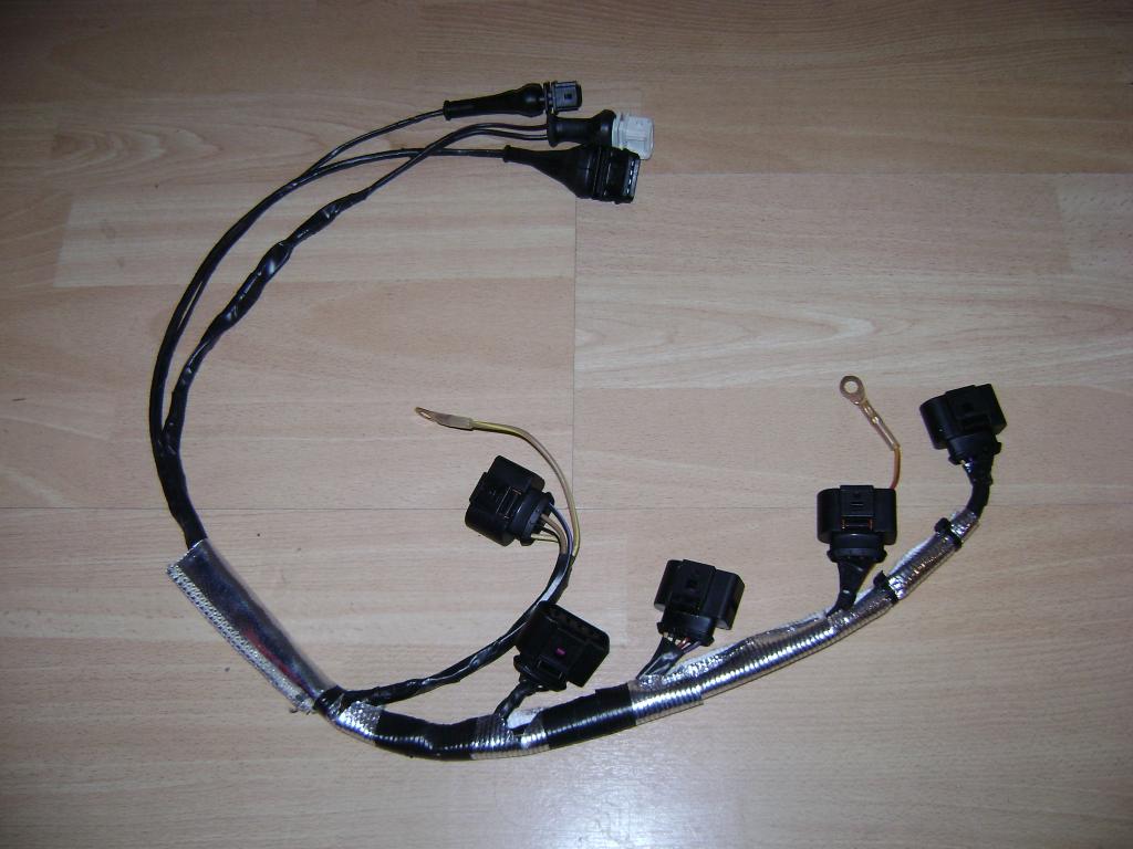

              • Ois tarjolla tällasta 1,8T konversiosettia. Sisältää plugandplay johtosarja, orkkis 115R puolat ja Boschin iridium tulpat. Hinta 450€ koko pläjäys.. On tuntuneet toimivan varsin luotettavasti jopa >500hp:n tehoillakin. Tosin noi iridiumit mitkä paketissa tulee on ok ~400hp:n asti..
                http://www.vhtracing.com/engineering/misc/DSC00038.JPG
                Mikko Kataja
                VHTRacing Engineering
                mikko.kataja@vhtracing.com / +358 45 679 0992 / http://www.vhtracing.com/engineering/
                Viimeksi muokannut Sleepy2; 27.11.2007, 14:54.
                  Muistaako kukaan osanumeroa tuolle puolan johtosarjalle?

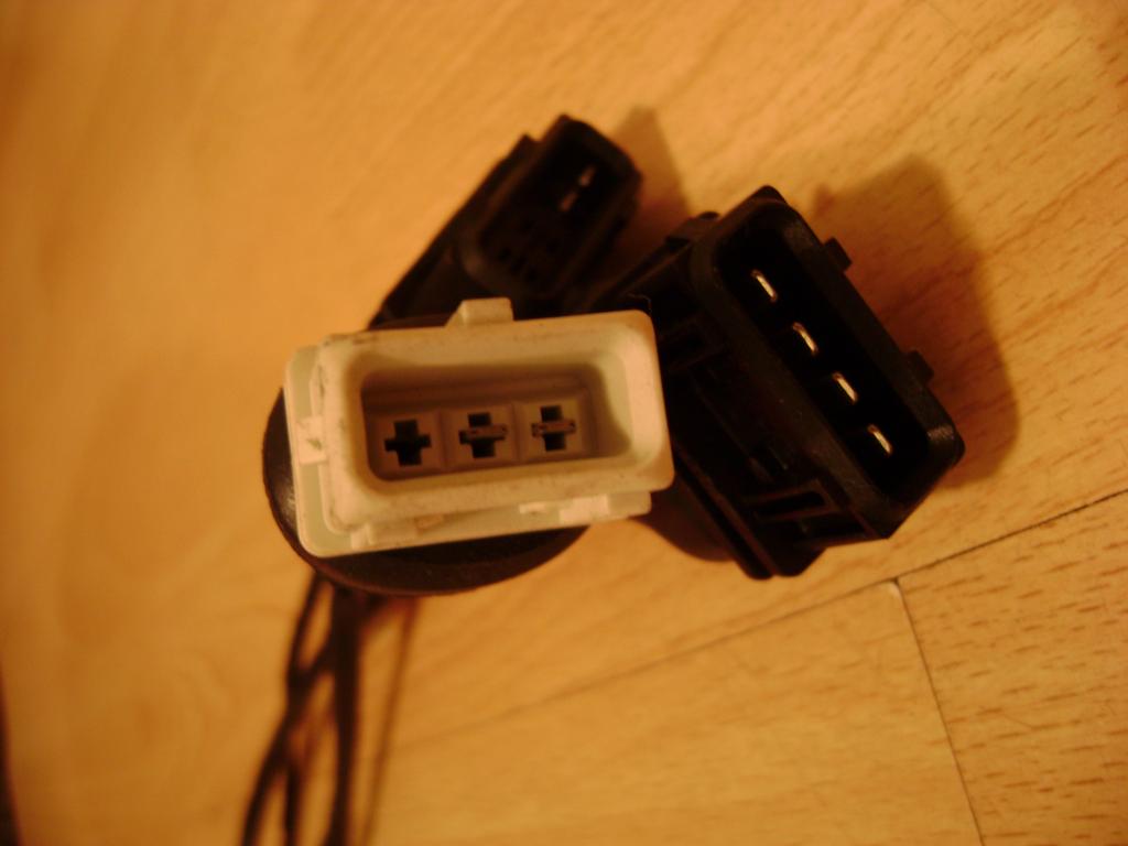

                  • Täällä kanssa jäi virtaliittimen pinnit liian sisään, ne ei lukitu liittimeen ollenkaan joten ovat väärät. Nämä on siis samat pinnit kun volvon liittimessä ja ne ei käy kolminapaseen virtaliittimeen.
                    Mitkä pinnit on oikeita virtaliittimeen? Onko nro.18 oikea.
                    Kiitokset Tepolle osista ja nopeasta lähetyksestä. (volvo liittimet ja pinnit tuli alppilan autohuollosta)
                    Edit. Eli juuri pinni nro.18 oli oikea tohon jettaliittimeen. osanro. 1 234 477 014

                              • Mahtaakohan olla oikeat pinnit mitkä löysin AKTEsta virta liittimiin.
                                Jettaliitin nro. 443906247
                                Pinnit nro. 000979233 näitä ilmeisesti tulisi 5kpl pussissa tepon hinnaston mukaan 2.81 e
                                Ja jos en väärin katso niin osa nro. 000979220 olisi volvo liittimen pinnit.
                                description kohdassa lukee:
                                1 set: single wires each with 2 contacts, qty. 5 per bag 'order unit 5' flat contact
                                Mitähän toi tarkalleen tarkoittaa?
