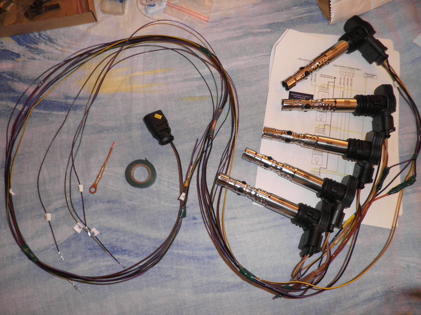

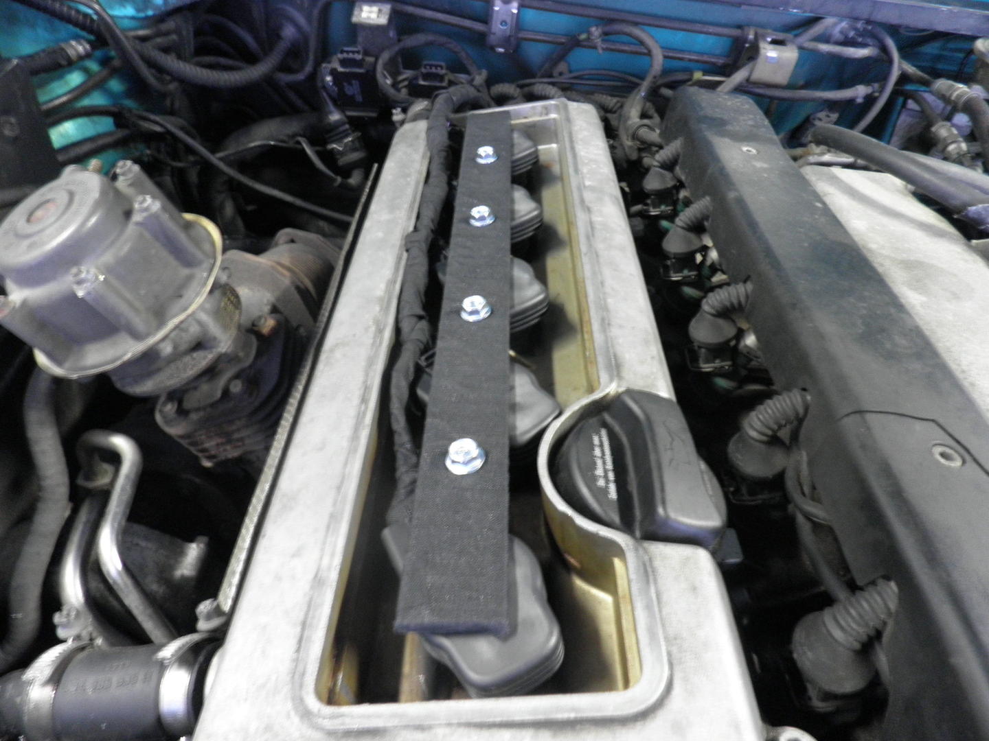

            • Sain oman 1.8t puolakonversion tehtyä ja pätkiminen loppui eli joku puola tai puolanjohto oli syynä...nyt sysää sen mitä 270 tkm ajetun vanhan puhaltimen avulla voi...
              Tässä muutama projektikuva.
              • Onko noilla maadoitusjohdoilla väliä minne ja miten laittaa? Onko pituudella väliä? Voiko maadoittaa kaikki samaan paikkaan? Pitääkö olla samassa paikassa kuin ecu:n maadoitus?
                • Mulla on kaikki samassa nipussa toisessa noista takimmaisista venakopan pulteista ja on pelannu.
                  • Tepon johtosarjassa oli mulla vain 1 maajohto (tai ne puolilta tulevat yhdisty yhdeksi), sen ruuvasin samaan paikkaan kuin orkkispuolien maajohdon...venakopan takareunan pulttiin.

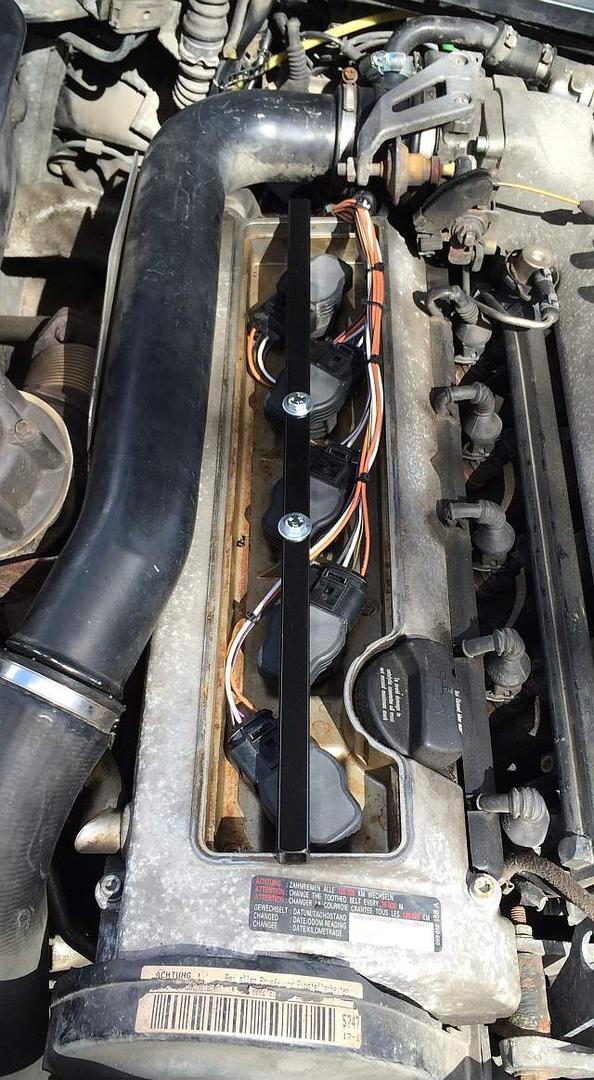

                                    • Olen myös siirtymässä käyttämään tätä 1.8t puola-konversiota, mutta vielä mietityttää, että mitkä puolat tuonne nyt pitäisi laittaa.
                                      Eli laitanko nuo perus 1.8t-puolat (06B 905 115 R) vai sopiiko pidemmät 2.5tfsi puolat (07K 905 715 F) vähemmällä kumin/muovin veistelyllä kanteen paremmin?
                                      Onko muita vaihtoehtoja?
                                      • Vastaan itse itselleni:
                                        Laitoin Berun valmistamat uudemmat TFSI-puolat (07K 905 715 F) ja niille kaveriksi Bosch'in FR5DP-tulpat. Puolia ei tarvinnut veistellä lainkaan, vaan menivät heittämällä paikoilleen ja tuntuivat pysyvän mukavasti koloissaan.

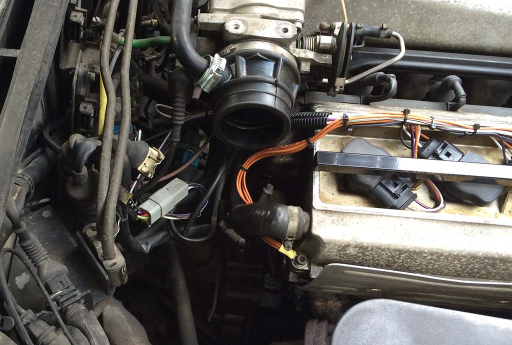

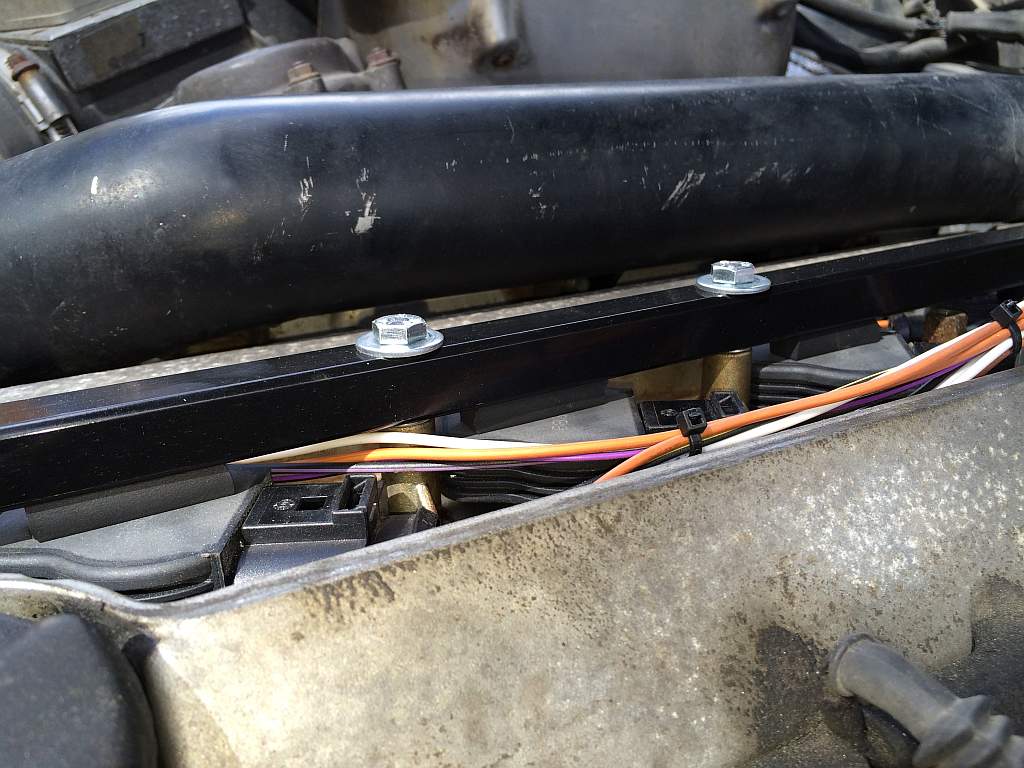

                                                            • Vuonna 2008 onneksi oli tullut varauduttua, viikonloppuna pamahti puola tai tulppa ja neljällä pytyllä mentiin. Orginaali puolien johtojen eriste oli niin rapeaa että niitä takaisin ei enää voinut laittaa vaikka vika olisi tulpassa ollutkin.
                                                              Kahdesta johtosarjasta perattuna sai nätisti käytettyä puolien signaali ja käyttövirran johdot. Käyttövirran johdossa oli viisi haaraa pääsyöttöjohdosta joissa jokaisessa pituus riitti nätisti. Puolien kiinnipitoon löytyi hyllystä 15x15mm putkea ja siihen 10mm neopreenikumiset tallat pitämään pieni paine puolia alhaalla. Puolista otettu irti kumit yläpäästä, kun eihän ne tosiaan tohon tulppakaivoon järjellisellä voimankäytöllä sovi. En ollut muistanut hankkia aikoinaan liittimiä alkuperäisten vahvarien johtoihin, joten vedin sinne kylmästi 6pinnisen deutsch liittimen. Menee yhdellä liittimellä kaikki tarvittava puolien ohjaukseen, signaalit+maa.
                                                              Semmonen kolmen tunnin homma kaikkineen.
