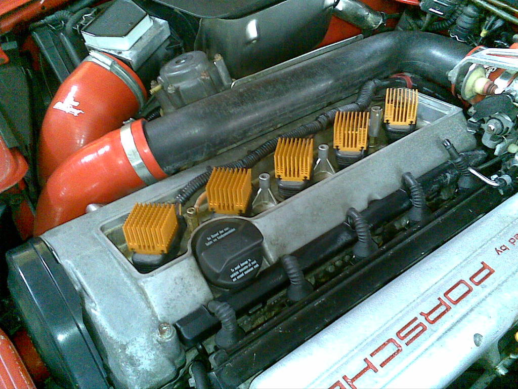

                                • Lisäsin vähän lämpöä haihduttavaa pinta-alaa puolille piirisarjajäähdyttimillä, kannenkin saa päälle kun hieman korottaa kiinnityspisteitä. Helppo homma, valmiin kokoiset anodisoidut elementit ja kiinnitys tarkoitukseen sopivalla lämpöä johtavalla kaksikomponenttiliimalla. Ainoa huono puoli on orkkismiesten halveksuvat katseet. Pitää vielä hakea sopivan sävyiset jäähdytyspalikat kunhan on todennut ratkaisun toimivaksi. Tämän paketin hinnaksi tuli 20 euroa ja aikaa meni 10 minuuttia, kokeilemisen arvoista?

                                                            • Tänään kävin vähän pitempää testi lenkkiä heittämässä. Hyvin toimii ja jokainen puolakin pysyy jo itsestään paikallaan. Vertailun vuoksi kuva valmiista:
                                                              http://maukka87.kuvat.fi/kuvat/Sekal...akonversio.jpg
                                                              Hieman pitkäksi jäi johdot mutta ei jaksanut enää alkaa pätkimään kun pinnit ja liittimet oli jo paikallaan.
