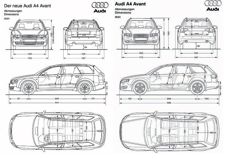

                                          • Ton oheisen kuvan mukaanhan B6:ssa on 4mm leveämpi raideleveys, mutta toi leveys lienee ilmoitettu eri kokoisilla vanteilla B6:ssa ja B7:ssa.

                                              • Hiton hyvät kuvat! 9.5" on siis melkoinen sovitettava B7:aan. Tosta kun suurentaa ET:tä niin, että vanne tulisi lokasuojan tasalle, niin alkaa tulemaan varmaan aika pian sisäpuolellakin ahdasta..?
