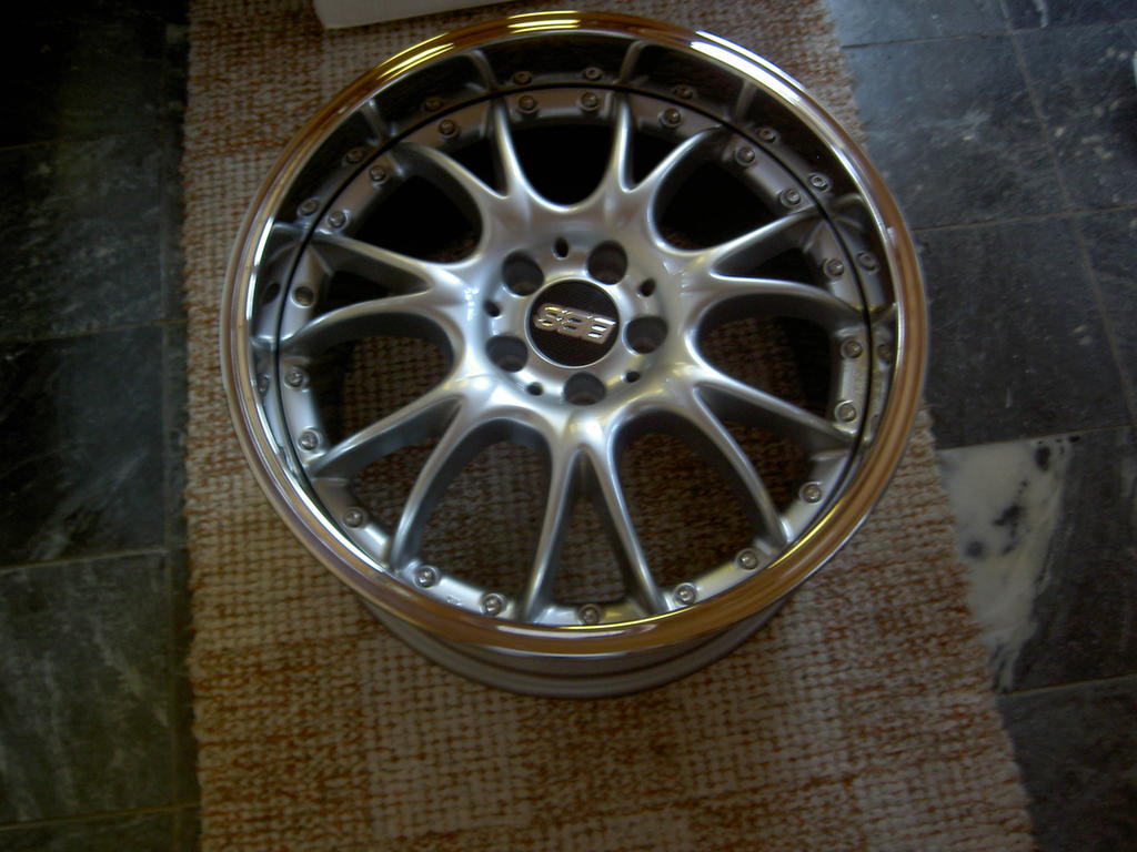

            • Jotkut rial daytona race vanteetkin löyty, jotka vastaavat bbs lemanseja, jos jollain on kokemuksia niistä tai merkistä niin olisi kiva kuulla.
              Ei nyt ihan Lemmareita vastaa, ulkonäkö hiukan erilainen... Mutta minulla moiset ainakin olis myynnissä, 225/40 rengastuksella, joten quattro-ongelmia ei tarvitse miettiä erikokoisten kumien suhteen. Privalla saat lisätietoa!

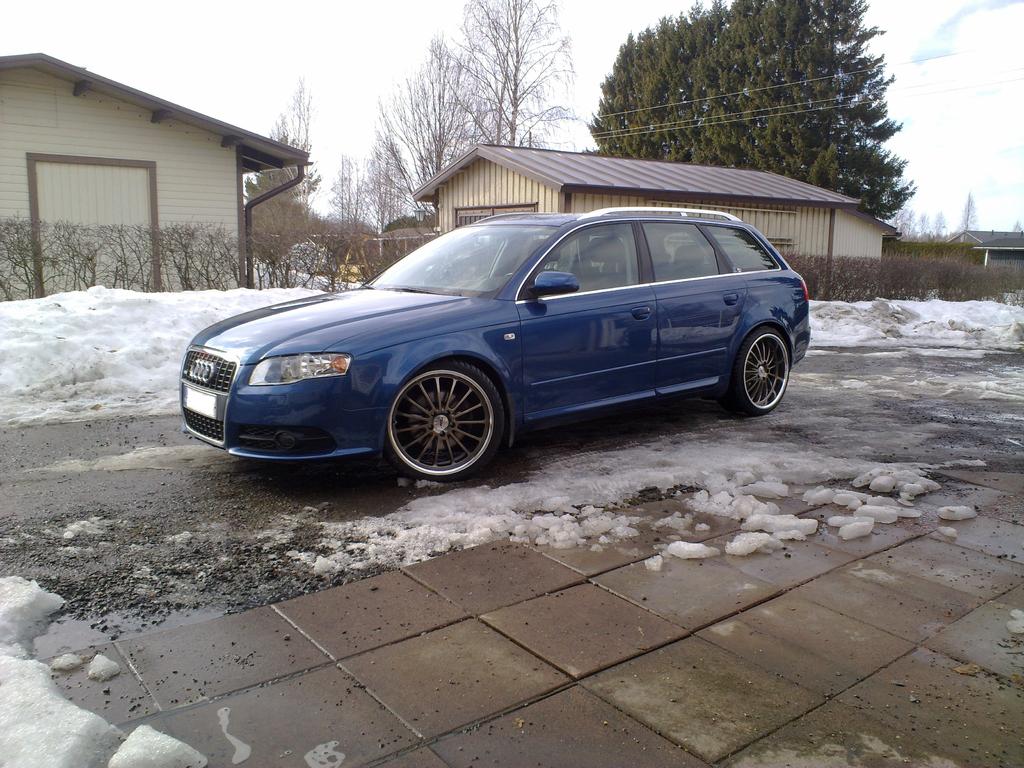

                                        • Nyt ois uutta settiä alla.
                                          Sparcon 10-puolaset Bridgestonen Potenzoilla 225/40R18.
                                          • 19" 8.5/9.5" et35 ja 225/35.
                                            vaatii eteen n.3-4mm spacerin että ei ota kiinni jarrusatuloihin, johtuu ilmeisesti 2.0 TFSI:n isommista jarruista.
