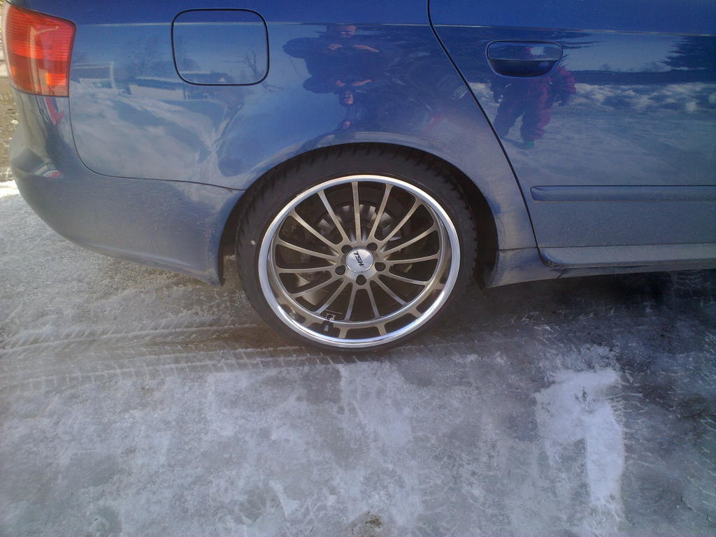

                        • Tälläistä berttaseiskan alle. Tsw Zolder 8/9.5 19. 235/35 pyörillä.
                          • Ton näköiseksi se oma kulkine muuttuu, kunhan nuo tuoreimmat hankinnat saa ruuvattua alle. Koko on 19".

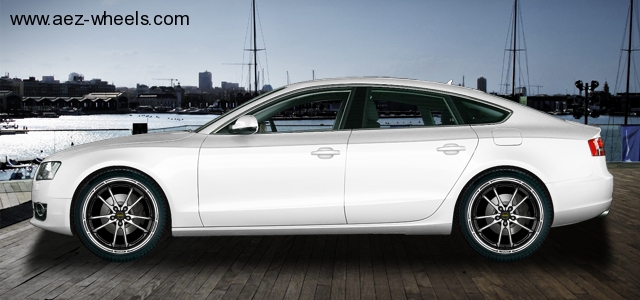

                                            tilasin suoraan varasto audi a5 sportbackin
                                            rahatilanne on se, että ostan sitten isommat ensi kesäksi
                                            mitkä ois hienot 17 " mustaa audi a5 sportbackkii
                                            Henk. koht. jos mulla ois varaa ostaa uunituore A5 sportback, niin... Noh.
                                            Ajat 17" vanteilla kunnes on taskussa varaa ostaa suoraan ne isommat ja hienommat vanteet.

                                            • Ei oo aprillia :) Auton maksan osamaksuna. Tietysti jos ois saanu isommat kumit alle siihen auton rahoitukseen, niin se ois ollu jees, mutta myyjä sano että pitäis ostaa sit erikseen.
                                              Eli ostin periaatteessa esittelyauton, mutta kuitenkin 0 km ajettu.
                                              Viimeksi muokannut okkim; 22.1.2012, 22:31. Perustelu: Viestit yhdistetty, älä tee heti uutta perään vaan editoi vanhaa
                                              • Mun mielipide on silti se, että säästät nyt sen aikaa, että pystyt ostamaan ne isommat vanteet seuraavaksi. Turha ostaa toisia 17" vanteita jos tarkoitus kerran on isompaa tulevaisuudessa ostaa.
                                                17" orkkisvanteet on varmasti kelpokamaa siihen asti! :)
                                                • Joo, oot kyllä oikeassa :)
