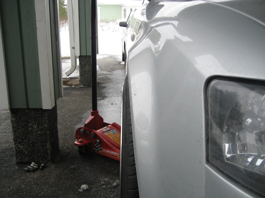

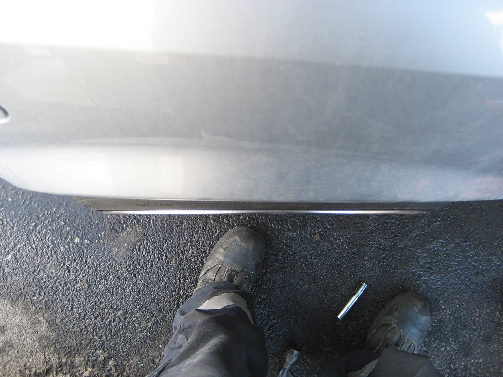

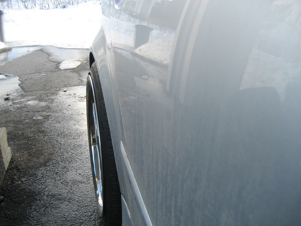

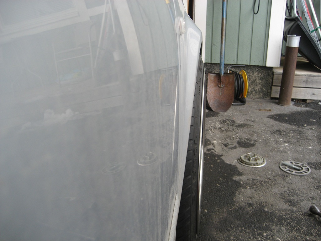

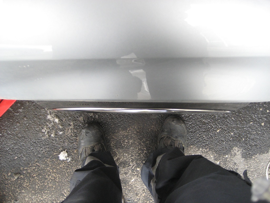

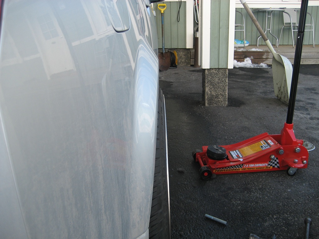

                                                      • Dodii nyt on saatu kesää varten spacerit mitotettua sillai että istuu just eikä melekeen omaan silmään :P 3 ekaa kuvaa on takaa 19x9.5 235/35 ET28 ja jälkimmäiset edestä muuten samat speksit mutta ET33
                                                        Kuvissa auto on just laskettu tunkilta että ei iha oo asettunu lopulliseen asentoonsa.
                                                        Nyt vaan kovaa oottelua et kehtais vääntää renkaat alle ja puottaa autoa lähemmäs maata =))
                                                        Viimeksi muokannut any1; 21.3.2011, 16:24. Perustelu: .
                                                        • Aikas nasevasti tyrkyllä ! Mitkä vanteet nuo on,lippaa on ilmeisesti jonkunverran ? Ite koitin sovittaa B7 aan 19x9.5 et35 lippavannetta eteen,niin jarrusatulat otti puoliin kiinni vaikka vanne oli vielä ~15mm irti navasta.
                                                          • Helkkarin hyvin istuu noi! Meitsi digaa ja isosti.
                                                            9.5 eteen noin smoothisti... Ääriasennoissakaan ei hierrä, eihän?
