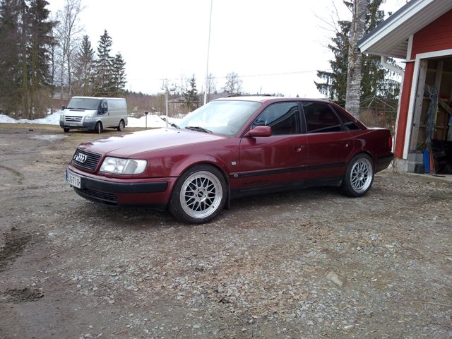

                Samaa tuli pitkään pähkäiltyä, vanhempaan ja uudempaan autoon löytäisi helposti, mutta ei oikein tuohon istuvia. Päädyin sitten lopulta S6 plussan 17x8" orkkisvanteisiin. BBS RS ja LM ei taas oikein istu, kun ei saa mahtumaan riittävän leveätä vannetta ja sitä kautta huulta.

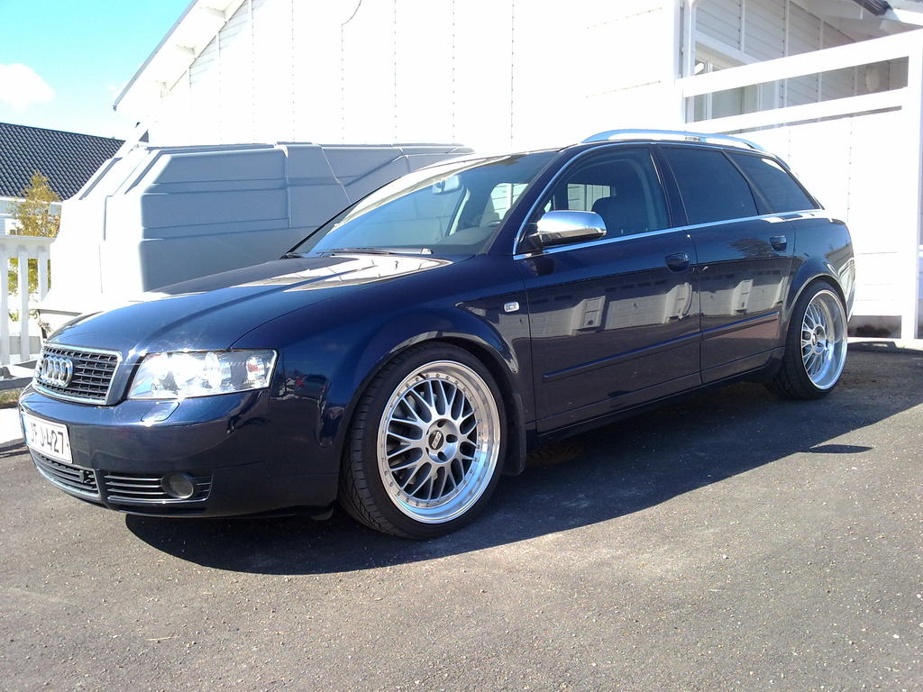

                      • 19x8,5 et 35 & 19x9,5 et 35 renkaat joka nurkassa 235/35
                        Autossa H&R -45mm madallusjouset

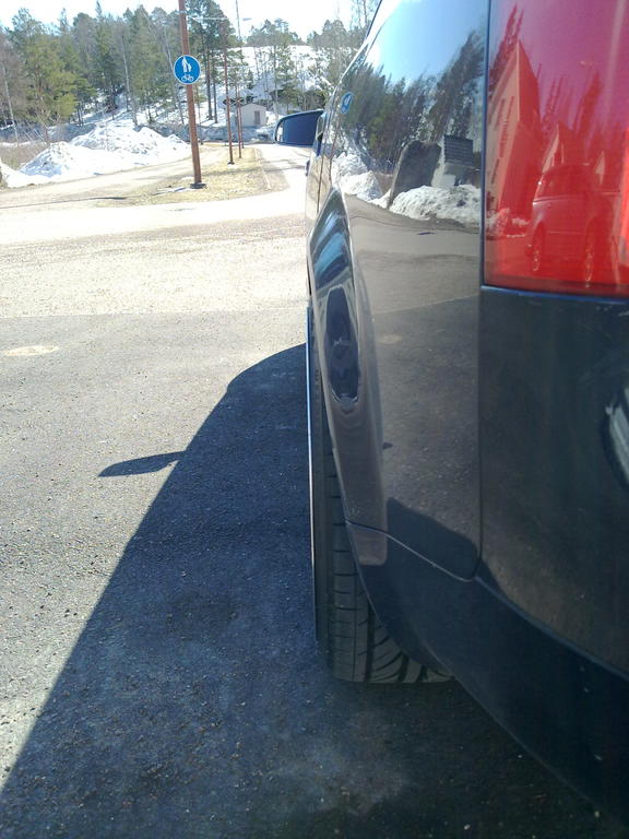

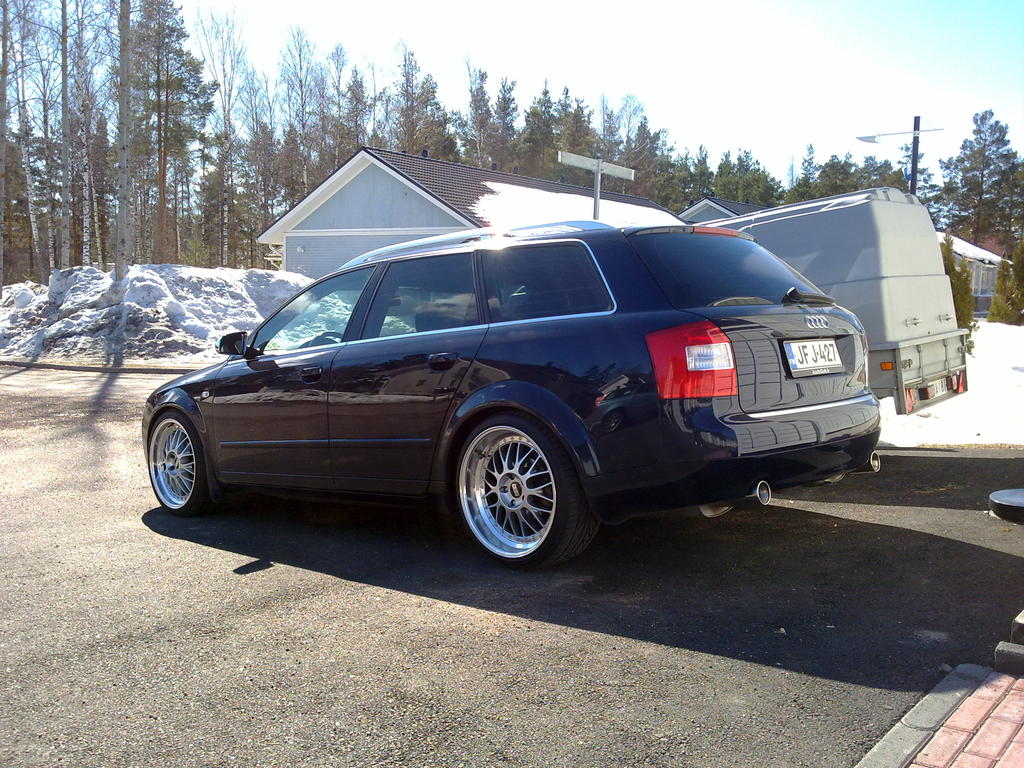

                          • Mitäs sanotte, kun tässä viime kesäisinä auto näytti tältä:
                            http://www.elisanet.fi/garage/kalusto/a4.html
                            ja sitten päätin leventää takavanteita tuumalla:
                            http://img829.imageshack.us/i/valokuva0056.jpg/
                            samalla tuli askarreltua uudet rosteriset keskikupit, jos tulee mieli vaikka vaihtaa:
                            http://img816.imageshack.us/i/valokuva0060.jpg/
                            vanteet nyt 8.5x17" ja 9.5x17"

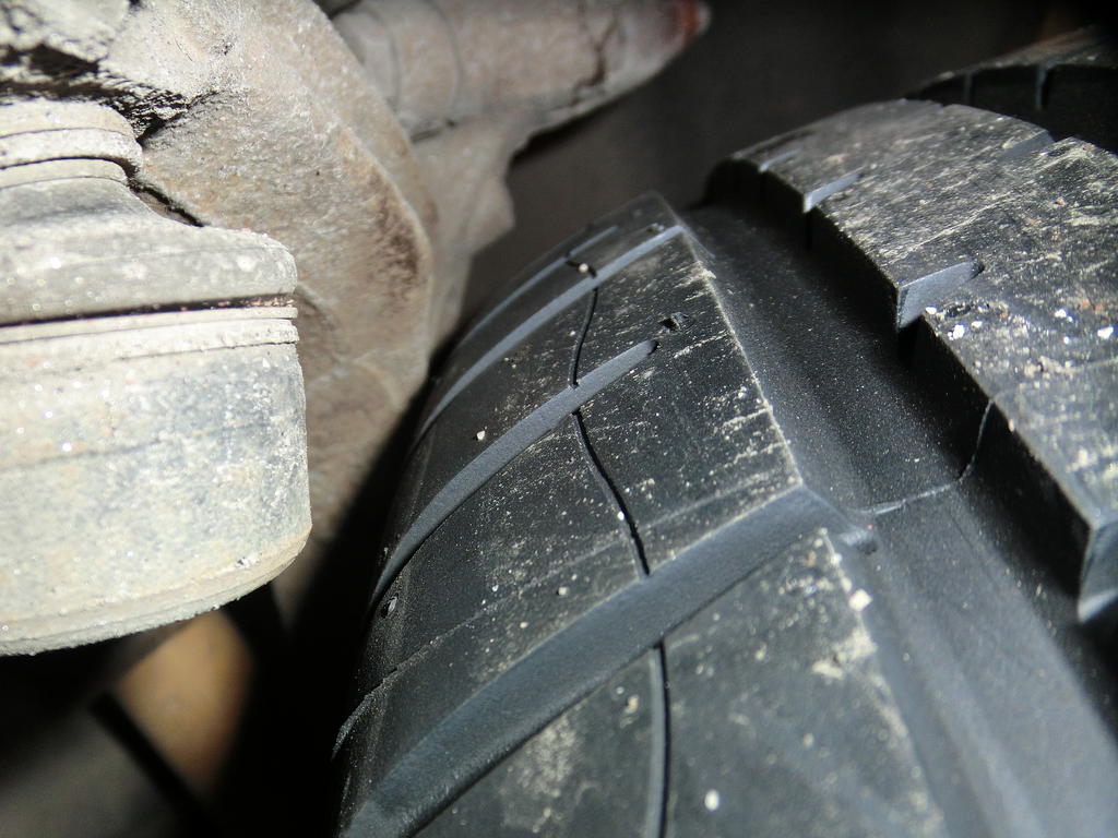

                              Kuvassa A6 C5 olkavarsi vs. 235/40R18, 18x9" ET40 - tilaa jää suorastaan ruhtinaallisesti.
                                Alkuperäinen kirjoittaja alpi Näytä viesti
                                Kumi antaa sen verran periks että tuossa kuvassa oleva setuppi ottaa aivan varmasti kiinni kun kurviin ajaa vähän kovempaa.
                                  Täytyy sanoa, että itse olin täysin samaa mieltä kun nappasin tuon kuvan, varmasti ottaa kiinni. Nyt on tullut muutama päivä kurvailtua (sen verran mitä kuskin kantti kestää), eikä kumeissa ole jälkiä yhteenotoista. Saatanpa laittaa kuitenkin 5mm spacerit jossain vaiheessa...
                                  Mitä lie katsuri tuosta mieltä, eikös se kelpaa jos rengas mahtuu pyörimään?
                                    Kelpaa. Tai mulla kelpas ku käytin vanhaa autoa jossa samanlainen tilanne kun spacereissä oli toimitusvaikeuksia. Tosin en voinu ajaa kunnolla kun kurvissa otti kiinni :)

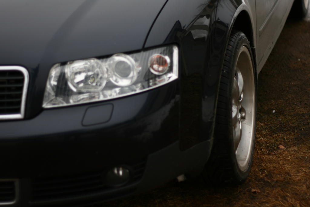

                                      • Millähän koolla kannattaisi laittaa kesikset 06 A6seen? Talvinakit on 225/50/17 ja nyt on alla ihan lopussa olevat 225/40/18. Ainakin ajo-ominaisuudet on aivan hanurista noilla.
                                        Olisiko paras koko 225/45/18 vai pitäisikö olla leveämpi 245/45/18?

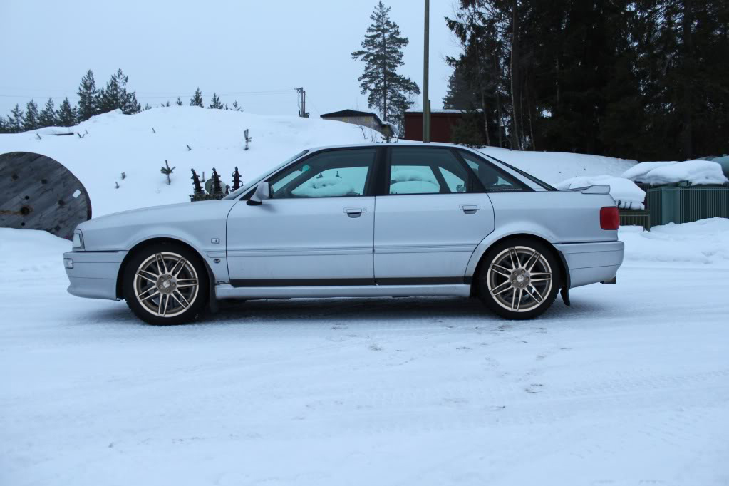

                                              • Siinä ois Jusabergille fotosoppia
                                                  Kiitos. Nuo kuvassa olevat vanteet ovat 16" joten uudet ovat jonkun verran suuremmat, mutta kyllä tuosta jo jotain alkaa hahmottamaan. Seuraavaksi pitää miettiä vanteille väri, kun noihin pääsi tulemaan kuljetus vaurioita :(
