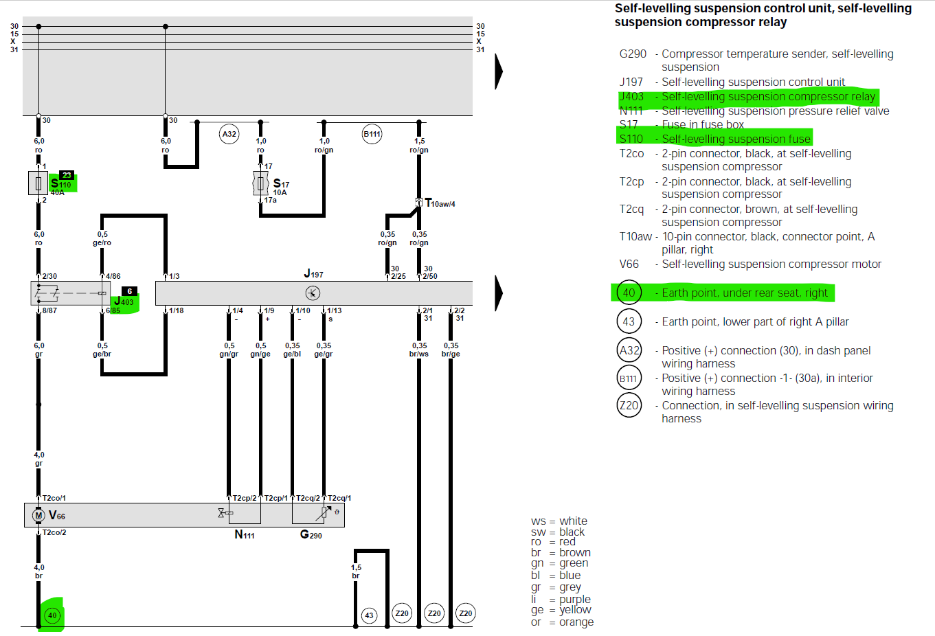

              Kaivoin C5 kopan kytkentäkaavan esille.
              Click image for larger version  Name:	Kompura.png Views:	0 Size:	169,4 Kt ID:	1933860
              Koska releen J403 kannan navat 30 ja 87 yhdistämällä kompressori käy, niin voidaan todeta myös sulakkeen S110 (ja sen syötön) sekä kompuran maadoituksen maapisteeseen 30 olevan kunnossa.
              Mittaisin releen syötön myös ohjainboxin J197 päästä ja nuo jännitteet myös maata vasten. Mikäli mittauksissa on ristiriita releen kannalta mitatun jänniteen kanssa, niin sitten mittaisin myös johdot boxilta kannalle.
              PS Kyllähän tuo vikakoodikin viittaa siihen, että ohjainboxi ei löydä relettä. Jos johdot ovat ehjät, niin avaisin ohjainboxin ja kävisin juotoksia suurennuslasin ja kolvin kanssa läpi.
