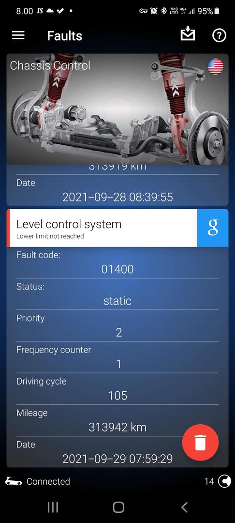

    Kompura vaihdettu, viikko meni ilman vikavaloja, mutta nyt automaatti moodilla alkanut herjaamaan 01400 lower limit not reached, joka jumiuttaa MMI:n ja jättää ainoastaan comfort ja automaatti asennon käyttöön.
    Lähtee nollaamalla ja toimii taas hetken aikaa, sama kun säätää autoa ala-asentoon niin sama vika ilmestyy.
    Vaikuttaa että mikään ei vuoda eikä auto tipahda yön aikana.
    Välillä myös ilmoittelee signal wire from level ctrl pressure sensoria, mutta se nollaantuu itsekseen( 01772).
    Onko tietoa mikä tuo 01400 lower limit on, eli onko se asentotunnistimilta ja tuo level cntr pressure sensor 01772 valve blockilta?
    Oonko aivan metsässä tässä vian haussa?
    Google hauilla, löytyy 01400 vikakoodilla vain kompuran vaihto videoita, mutta voiko tosiaan tuo 01400 lower limit not reached viitata kompuraan? Eikain kompura vaikuta tuohon ala-asentoon?

      Mosalle:
      "Lower limit not reached' ei viittaa alustan korkeuteen, vaan jonkin anturin arvoon. Tässä tapauksessa luultavasti paineanturin arvoon. Esim. väljä kompura ei jaksa tehdä painetta = lower limit not reached, koska paineet ei nouse riittävän ylös. Kerran kompura uusi, niin katsoisin sen paine-anturin.

                • Lukeeko siellä tosiaan 01400 "Lower limit not reached"?
                  Ross-techin wiki tuntee tuolla koodilla vain selityksen "Control limit not reached" joka olisi ehkä loogisempi kertomaan väsyneestä kompurasta tai vuodosta jossakin? Pitäisi kai sen auton alaspäin mennä ilman kompuraakin mutta ylös on hankalampaa.
                  http://wiki.ross-tech.com/wiki/index.php/01400
                  • Alkuperäinen kirjoittaja Mika__M Näytä viesti
                    Rostekin wikin lukasin, mutta eipä siitä juuri apua ollut.
                    Eilen meni hienosti pihassa ylös ja alas ilman vikakoodeja, ehkä 10 kertaa käytin ylös alas.
                    Automaatilla ajaessa tulee vikakoodi näköjään silloin tällöin, voiko olla että järjestelmä ei vaan ehdi toimimaan jatkuvalla säädöllä ja ilmoittaa sitten vikaa jos johonkin aikaikkunaan mennessä paineet ei ole haluttuja?
                    Ja nyt myös nostaessa sain vikakoodin 02250, funktion deactivation valve switch on duration, upper limit exceeded, vaikka auto ei ehtinyt nousta tasoakaan. Auto siis alimmalla tasolla, mmi pimeänä hetken ja taas toimii normaalisti.
                    liitteenä vielä vikakoodi.
