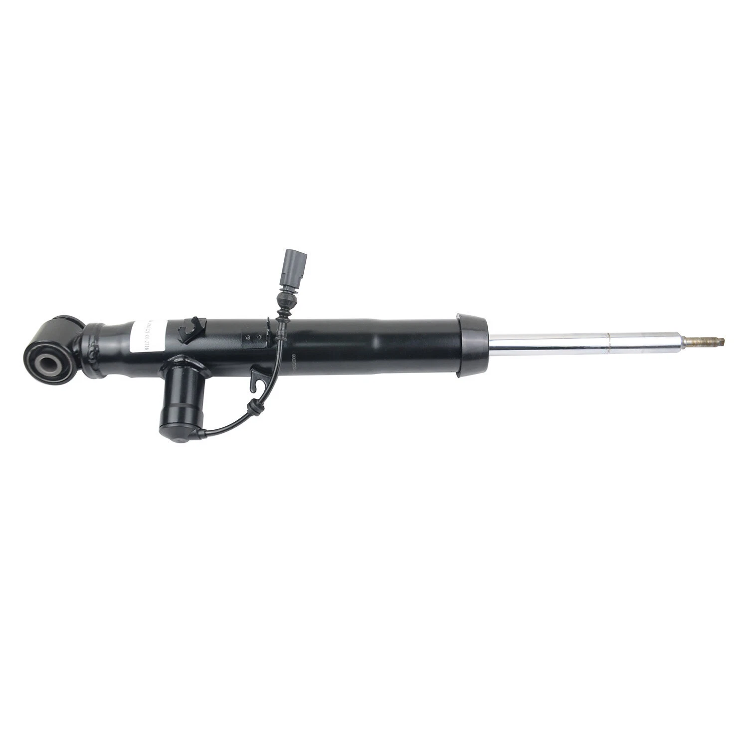

    A6 C6 4F Allroadissa on takana iskarissa solenoidi.
    • Mutta kun tässä ei ole ilma-alustaa vaan vaihdettu rautajousille.
