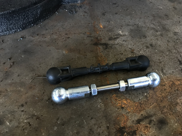

                              • From oli tehnyt omaan A7:aan tämän:
                                • Kuinkahan kauan tuommonen metallinen pysyy hyvänä ennen kuin ruostuu jumiin. Eikö tuon pallokiinnityksen idea nimenomaan ole se, että tanko pääsee liikkumaan tarvittaessa pallon mukaisesti?
                                      Minkä kokoiset pallot kannattaa ostaa noiden säätötankojen tekoon? Itse tilasin valmiit mutta kaveri ajatteli askarrella itse.
