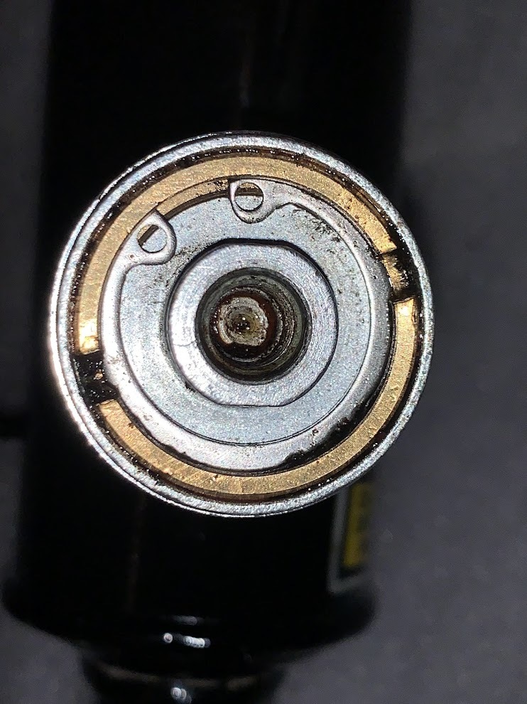

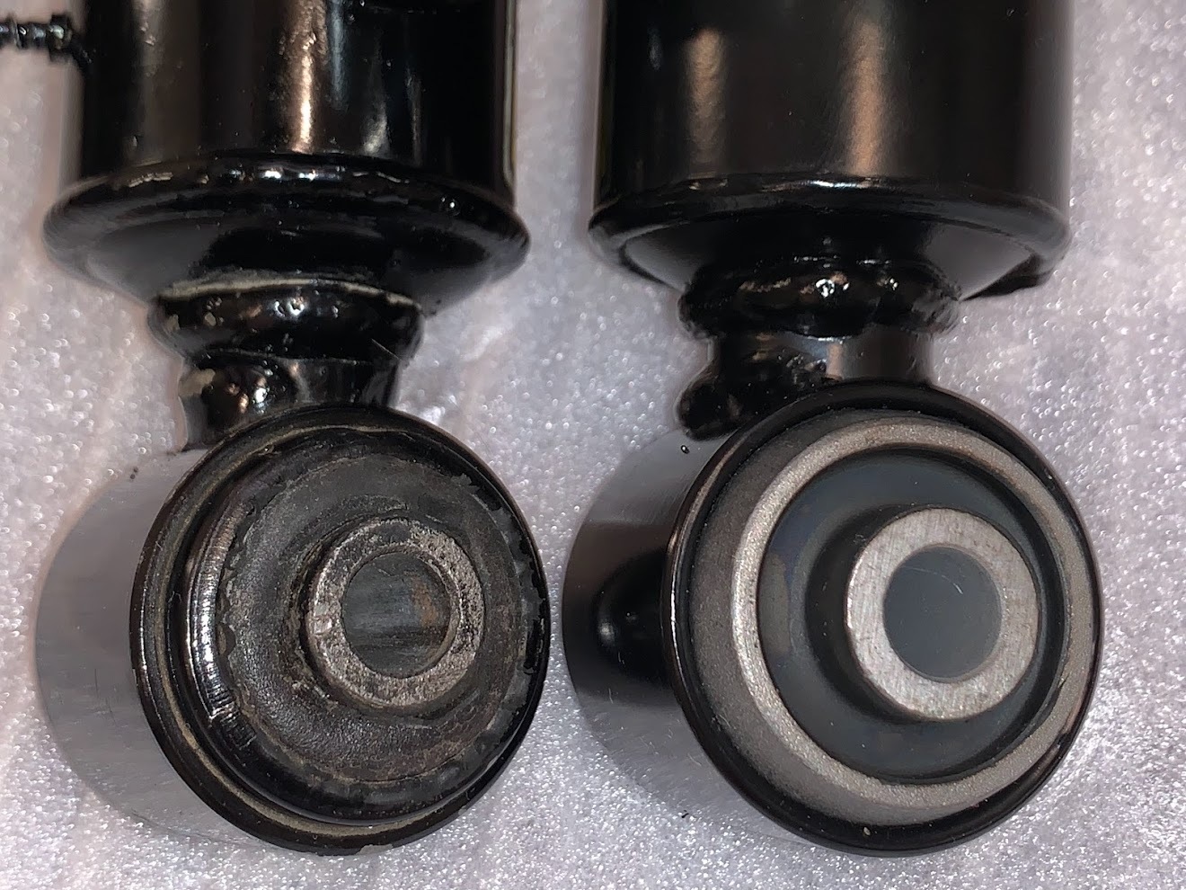

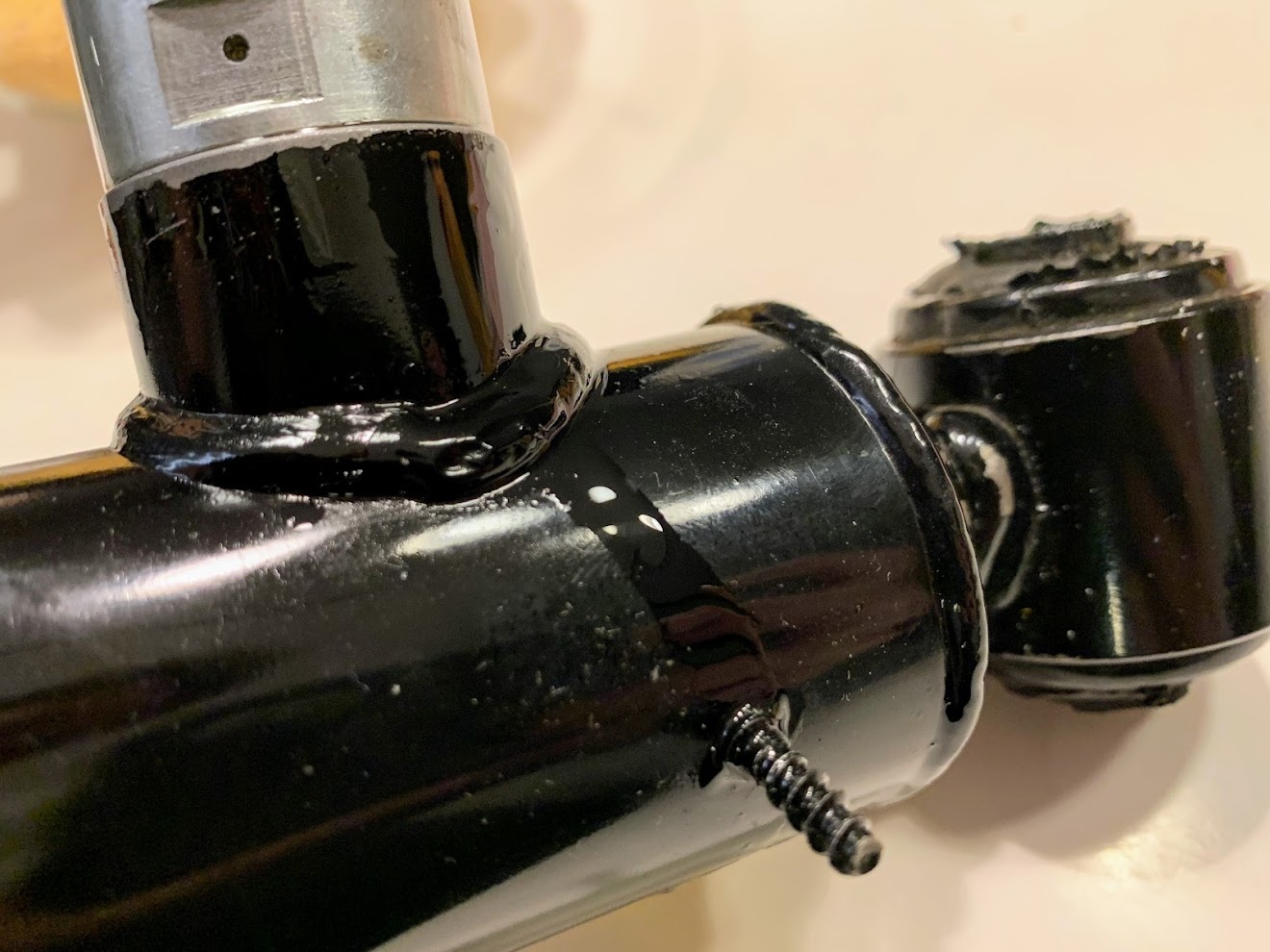

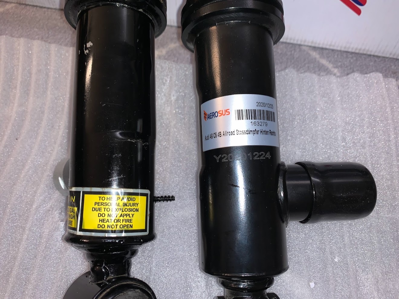

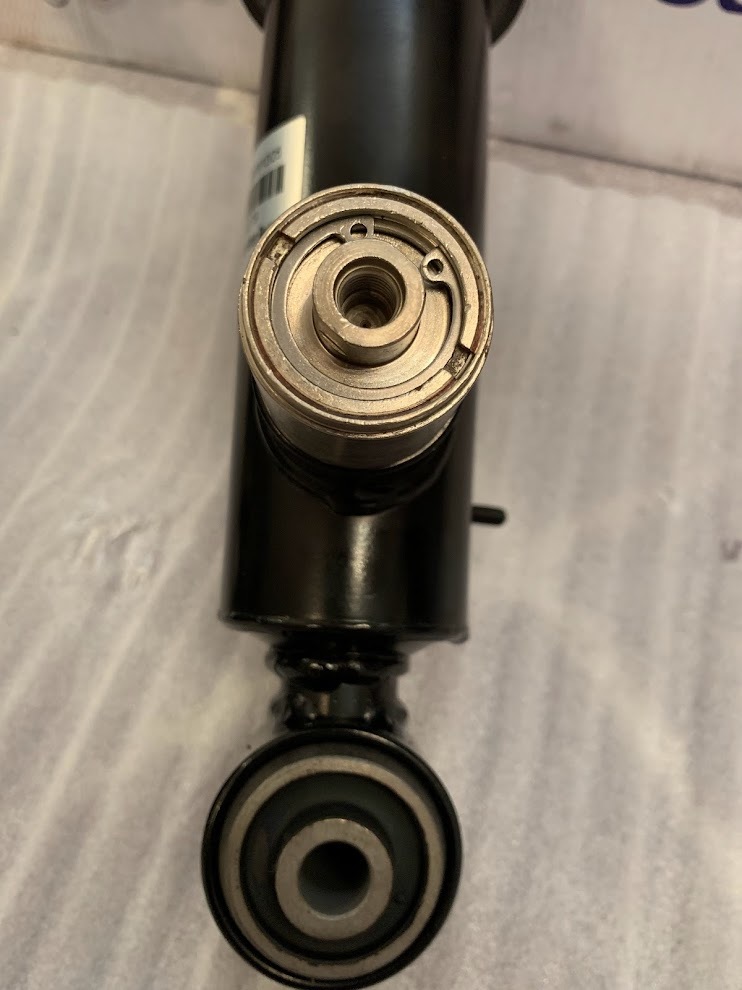

                                                • Ostin Aeroshopista C5 Alluun takaiskarit. Nooh, sieltä tuli eripari iskarit, ja toinen vuoti venttilin kohdasta. Sain kyllä vaihdettua sen ehjään ilman mutinoita, eli palvelu kyllä toimi hyvin eikä siitä tullut lisäkuluja. Mutta aikaa meni kolme viikkoa.
                                                  Vuotava iskari lorisi kun sitä pumppasi, ja se oli huomattavasti löysempi. Vielä kun nuo ehtisi asentamaan, niin näkisi miten ne toimii. Nykyiset iskarit on ihan löysät ja kolisee ikävästi kuopissa.
