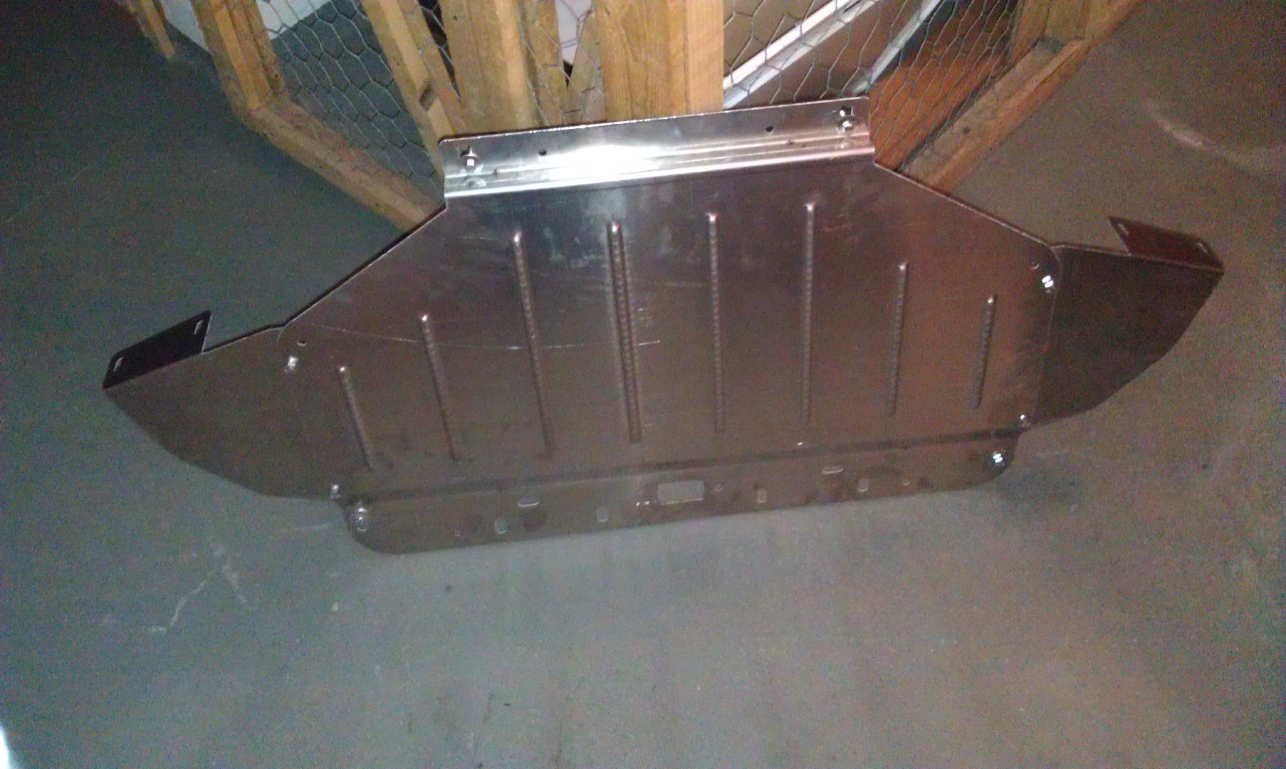

  • Mistä kohtaa se jäi suunnilleen kantamaan, siitä takalaipan kulmista apurunkoon? Nuo testikappaleet oli melko ropeleita, mutta kyllähän mä siitä varoitinkin ;) Seuraavien kanssa voisin turvautua ihan ammattiapuun taivutuksen suhteen.
    Kakkosversio alkaa olla suunnittelun osalta valmis, siinä on juurikin tuota takalaippaa muokattu paremmaksi, reikiä tehty fiksummiksi jne. Oma oem-pohjamuovi majailee tällä hetkellä kylppärissä, kun vertailen mittoja ristiin. Tosin aika hyvinhän ne täsmäsivät jo edellisissä. Yritän saada muutaman kappaleen protosarjan tehtyä vielä ennen Tahkoa, jotta saa panssarin kunnon tulikokeeseen.
    Valmistelin vanhojen piirustusten perusteella myös parin B5:n (toivottavasti) sopivia "kylkipaloja", näitä pitäisi vaan päästä kokeilemaan...
    • Alkuperäinen kirjoittaja T.Hell Näytä viesti
      Voisin laittaa andren tapaan jotkut kumit sinne väliin.
      Mä ostin noi kumit Etrasta, makso muutaman euron kappale. Ne on ton kuvan mukaisia ja sahasin niistä ton ruksitun osan pois jolloin niistä tuli tollaset 20mm pitkät. Kasimillin reikä tossa kumissa on valmiina niin käy kätevästi kun B6:ssa sattuu olemaan M8 kierre apurungossa missä panssari on kiinni.
        En kunnolla katsonut mistä jäi, mutta luultavasti noista. Jämäkästi se siinä on, joten toistaiseksi siitä ei mitään haittaa ole. Vanha muovinen roikkui niin alhaalla, että tolla tuli enempi maavaraa... :)
        Pitää katsoa samalla tuota kantamista, jos noita kumeja sinne väliin laitan. Samalla varmaan laittelen etukiinnityksen samalla lailla kuin takana, ettei niitä muttereita tarvitse. Silloin noi sivuosatkin voi laittaa osaksi tuota panssaria, kun ei tarvii mutterista pitää kiinnityksen aikana kiinni.

              • Paksussa lumessa peruuttaminen näyttäisi keräävän lunta etupäähän. Tuo panssari kiinnittyy sinne puskurin alle ja jättää about sentin raon sinne. Etuperin ei ongelmaa, mutta pakittaminen haukkaa lunta.
                • Ipsi, jonkunlaista kanttausta sinne takapuolelle mahdollista saada?
                  • No ei se asentaessa siltä näyttäny että mitään tarvitsisi. Toisaalta silloin ei heti tullut mieleen peruuttaminen paksussa lumessa. Tosin peruutan aina pihalle ja jos katu on aurattu niin tuossa portin edessä on aika hyvä kinos sipaista siivu sinne puskurin alle.
                    Kai sen raon jollain peitettyä saa, mutta ei se varmaan ongelmaksi muodostu ilmankaan.

                        Meinaa olla vähän sellainen mentaliteetti tämän homman kanssa, että isompia määriä ei kehtaa tehdä ennen kuin panssari on omasta mielestä tarpeeksi hyvä :) Pitäisi mennä auton alle kurkkimaan, miten tuo nyt on kestänyt, käyttö on ainakin ollut kovaa lähiaikoina. Takareunan kiinnitys vaati nylockit, kun nuo orkkiskorimutterit joustaa sen verran, että pultit oli lähteneet aukeamaan.
                        Tuota öljynpoistoaukkoa vähän suunnittelin, onko kellään havaintoa osuuko v-koneissa ja nelisylinterisissä pohjaproppu suunnilleen samalle alueelle? Ohessa hahmotelmaa aukon sijainnista.
                        Edit: Ihan eri puolillahan nuo näkyy olevan...
                        Viimeksi muokannut alpi; 5.3.2012, 21:01.
                        • En tiedä onko B5 Ässän kohdalla tilanne toinen, mutta kutosen bitukka ei tarvii tuota öljyreikää. Panssarin joutuu kuitenkin ottamaan pois, että saa suodattimen vaihdettua.
                          • Sama homma ABC ja varmasti noissa kaikissa 2.8 koneissa. Suodatinta varten tarttee panssarin pois, toki jos siihen suodatin luukun tekee myös..;) AFB 2.5TDI:ssa tosin tuosta varmasti apua, kun suodatin noissa koneissa on ylhäällä. Alkuperäisessä panssarissa on suodattimen kohdalla panssariin muotoiltu vähän tilaa.
                            • Tuolla viestin #247 toiseksi viimeisessä kuvassa suodatin kurkistaa panssarin reunan takaa. Vaikea se on tosiaan sieltä ottaa ilman panssarin irrotusta.
                              Taitaa olla turhaa hifistelyä koko luukku, panssarin irrotus on kuitenkin sen verran helppo homma.
