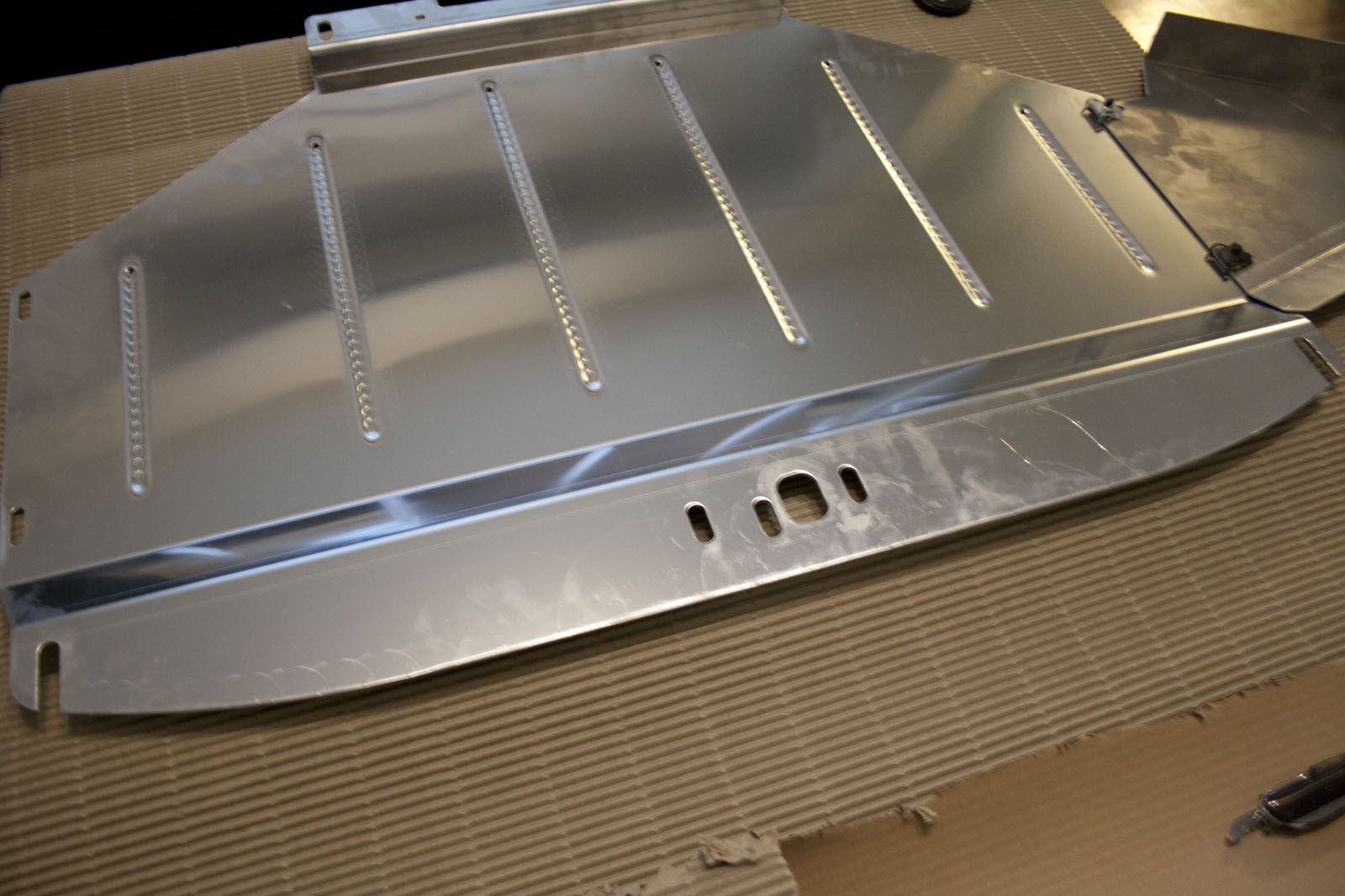

  • Näyttää siltä, että kasikoneiset poikkeaa pohjamuovin mittojen osalta jonkin verran perusmalleista. C5-koristen kohdalla tämä olikin jo tiedossa, pohjasuojan etummaiset kiinnityspisteet on noin 7 cm edempänä kuin muissa. Ilmeisesti B6:ssa on vähän sama juttu.
    Yhteen C5 V8:n olen tehnyt sovitteen, jolla panssarin sai kiinni, mutta fiksumpi ratkaisu olisi tietysti tehdä lähtökohtaisesti vähän pitempi panssari.

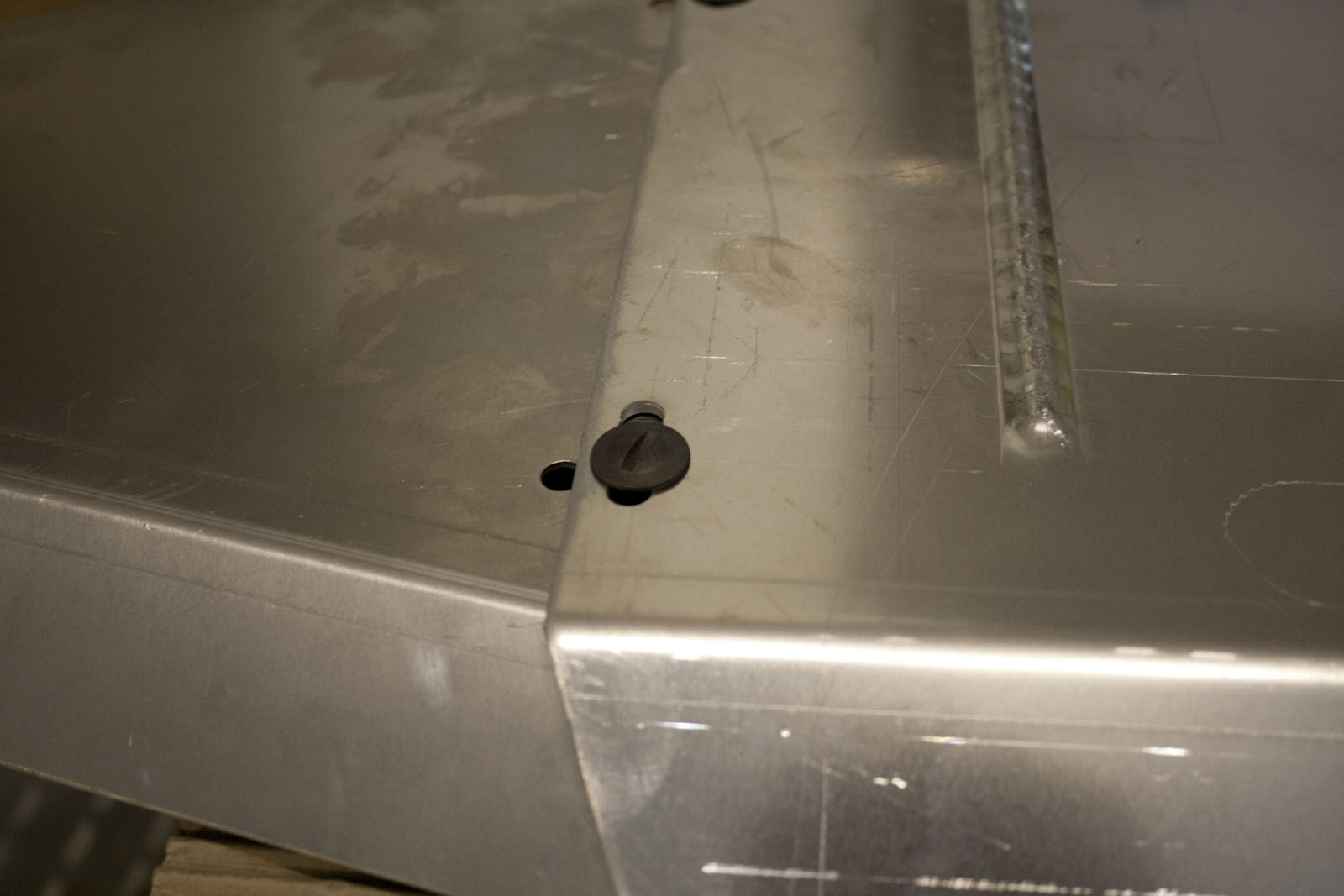

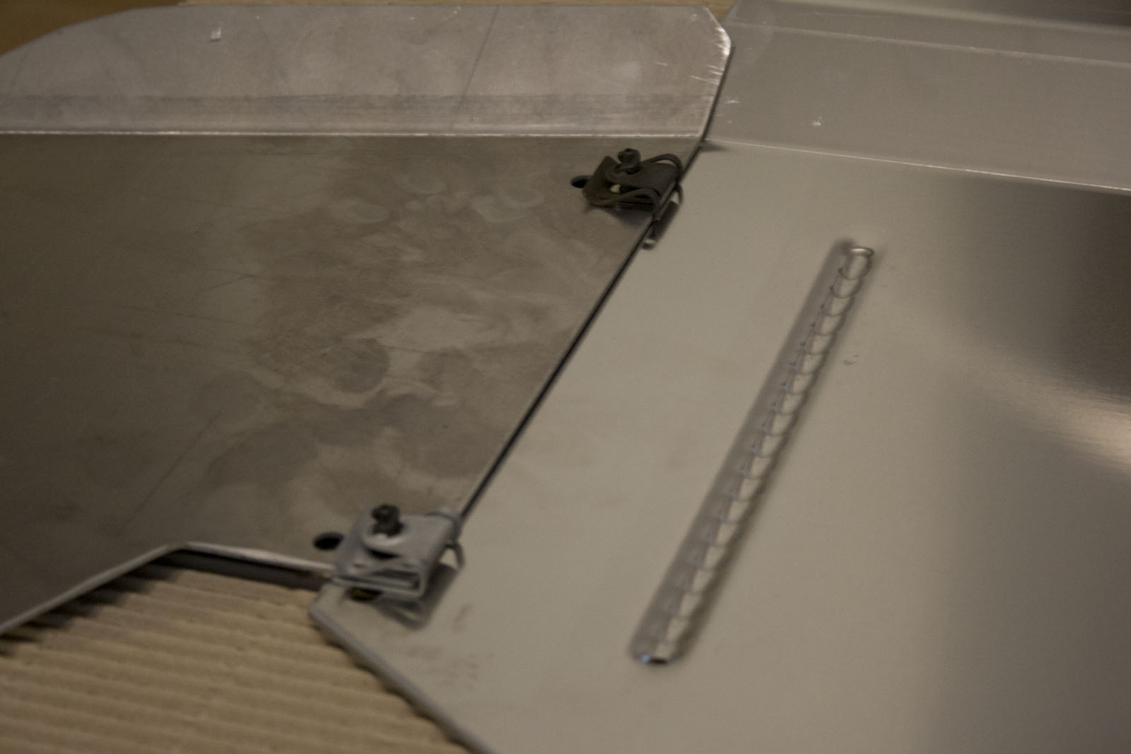

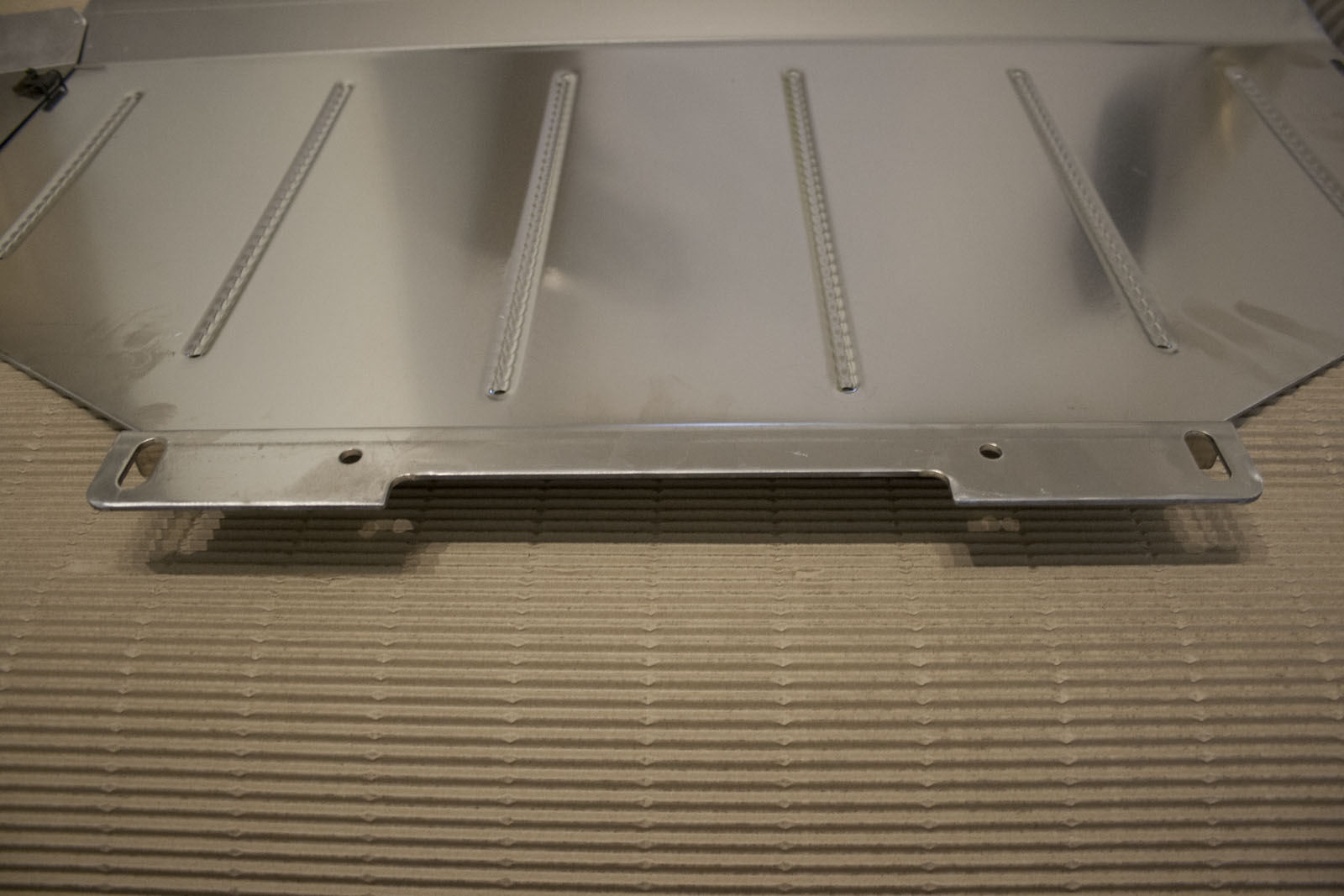

    • Sovittelin noita sivupalojen kiinnityksiä orkkismallisten dzus-pulttien kanssa, hyvin tuntui toimivan. Vähän mietin sitäkin, tekisikö panssarin etureunaan "asennusreiät", että koko palapelin voisi asentaa valmiiksi koottuna.
      Teen tässä tulevina viikkoina itselleni vähän jämäkämmän mallin 4mm alumiinista, samalla tietysti onnistuu useampikin, jos joku sellaisen haluaa? Nuo urat jää työkaluteknisistä syistä pois, mutta muuten vastaava levy, kuin kuvissa.
      • Niittimutterit laittasin noiden tilalle. Ei välttämättä nuo ruuvit pysy paikallaan ku panssariki painaa jonkin verran enemmän ku muovi.
        • Niittimutteri on ilman muuta parempi ratkaisu, hommasinkin niitä kasan ihan tähän tarkoitukseen.
          Kyllä nuo orkkispultitkin riittää noiden sivuläpysköjen kiinnitykseen, välissä on enemmän ainetta ja pultti kiristyy tiukemmin, kuin muovisuojan kanssa. Koko panssaria niillä ei missään nimessä kannata kiinnittää.
