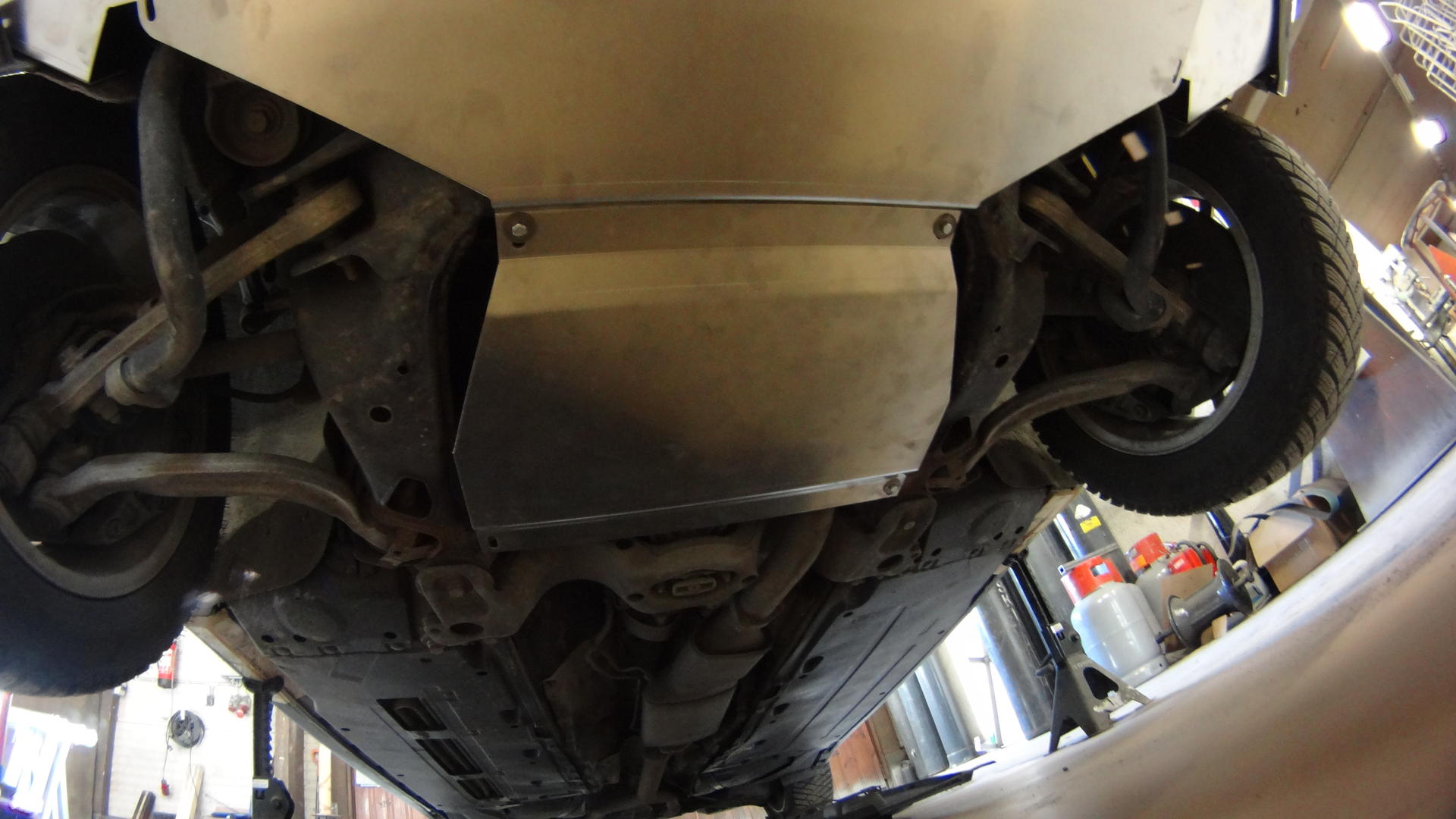

          • Kirjoitellaan nyt tännekkin.
            Eli kävin hakemassa perjantaina alpi:lta pohjapanssarin ja sunnuntaina ruuvasin kiinni. Hyvän ja tukevan oloinen kapistuja ja kiinnitys meni vähän liiankin helpolla. Kaikki reiät olivat kohdillaan ja todella hyvin meni paikalleen. Ainoastaan eteen keskelle tuleva pultti auheutti pientä päänvaivaa (ohjeissa mainittu vapaaehtoisena), kun ei saanut pidettyä mutteria paikallaan. Yläkautta onnistui, mutta piti ensin rakennella jatkovarsi (>60cm) hylsyyn.
            Voin ainakin tässä vaiheessa suositella. Todelliset testit sitten syksymmällä hirvimetsällä :)
            • Hyvä että sopii. Sillä se keskimmäinen etukiinnitys onkin vapaaehtoinen, kun on melko hankala laittaa :) Muutamalta B7:n omistajalta on tullut kiinnityksestä palautetta, olisiko kumpikin tapaus ollut 3.0TDi? Pienellä soveltamisella panssarit on kuitenkin saatu paikoilleen.
              Kestävyydestä sen verran, että joku oli muistaakseni saanut 3 millin levystä tehdyn vanhemman mallisen panssarin mutkalle. 4 millin levystä noita on nyt pääasiassa tullut tehtyä, ja yksi satsi 5 millisestäkin. 5 millisen kanssa tosin alkoi jo työkalujen rajat tulla vastaan, ja osa levystä meni suoraan kierrätykseen...

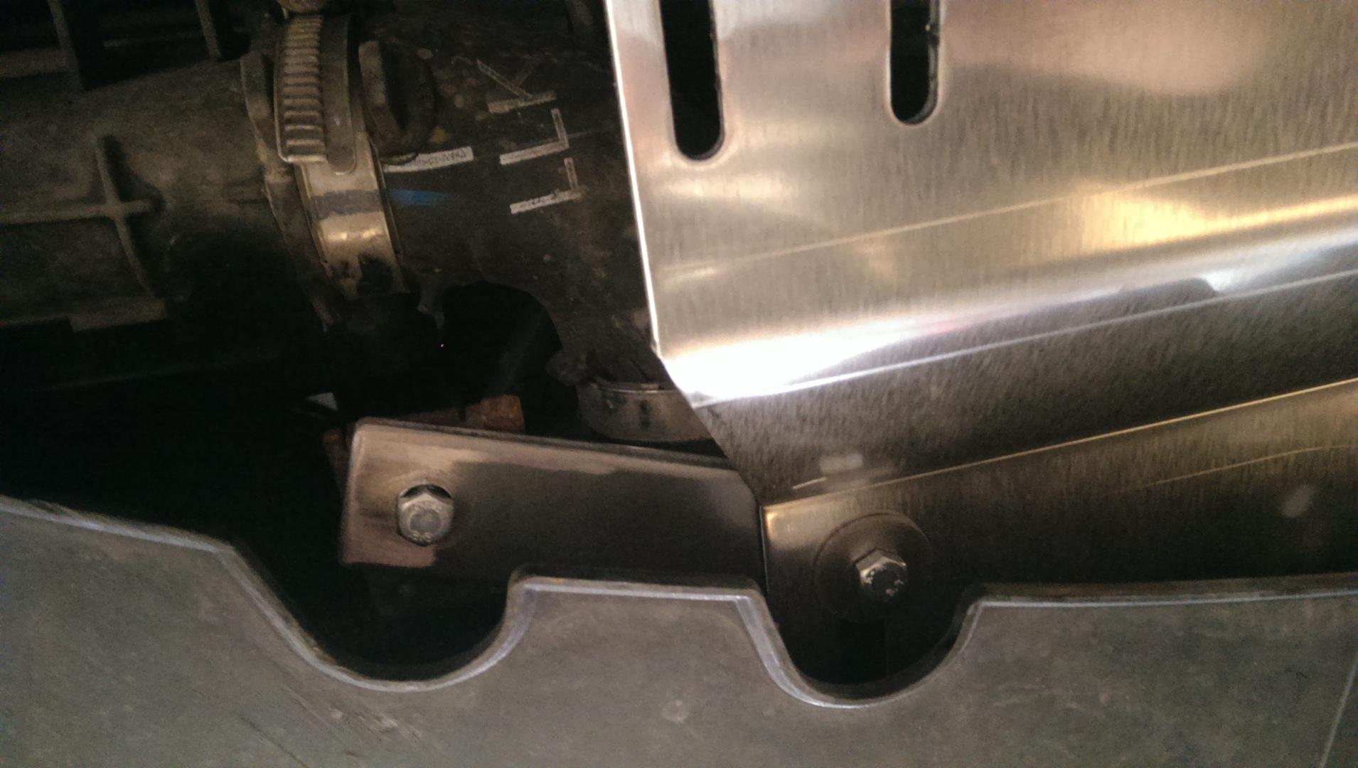

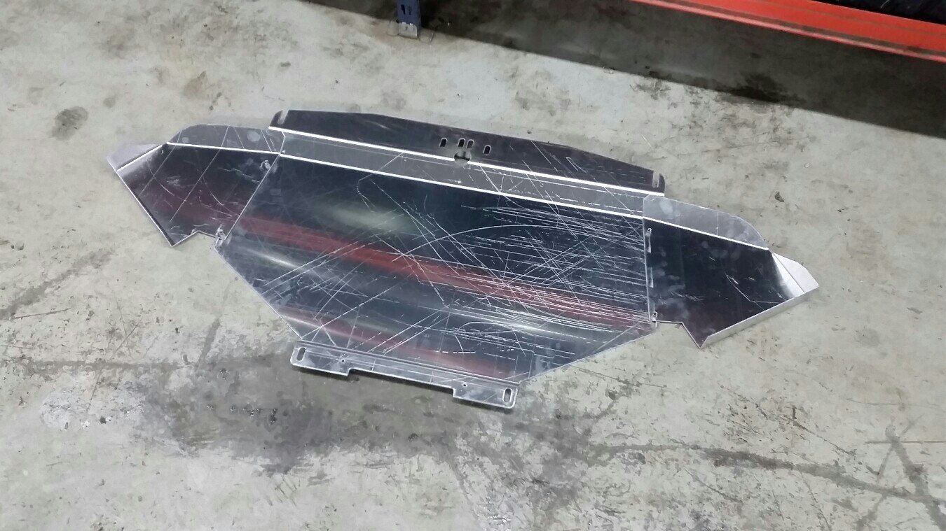

                                            • Vaihteeksi jotain uutta, eli vaihteistopanssari protoiltu valmiiksi asti. Hyvin istuu ainakin B7:n, varmasti B6:een myös :)
                                              Lisäksi tuli tutkittua tuota moottoripanssarin vasemman etureunan kiinnitystä B7:ssa, kun se poikkeaa vähän B5/C5 ympäristöstä. Kiinnitys hoitui n. 120 millisellä 6x30mm alumiinilatan pätkällä, jossa 90 mm välein reiät. Panssarin pään reikään laitoin niittimutterin, mutta yhtä lailla siihen olisi voinut vääntää suoraan kierteen.
                                              Seuraavaksi pitäisi päästä sovittelemaan protopanssaria 4F-koriseen...
