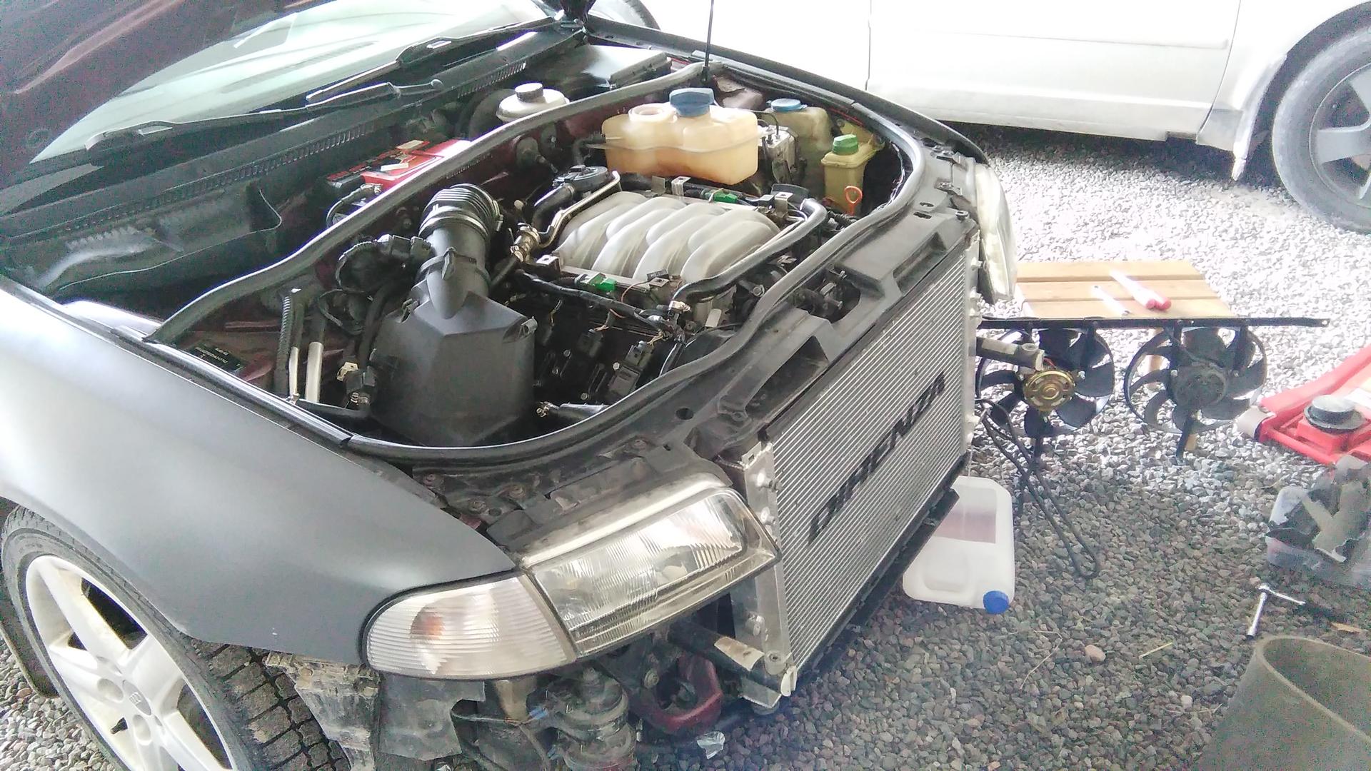

        Laitan tuohon ne syylärin sivulla olevat ilmanohjaimetkin vielä, jotta ilma ei karkaa sivuilta ohi. Tässä ekassa kasauksessa unohdin ne kokonaan.

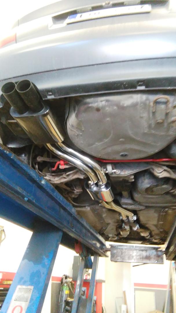

                                  Ja yhden surkean kuvan näppäsin putkistosta. Periaatteessa siinä ei mitään ihmeellistä olekaan, perus S4 rosteri tuplaputkisto. Päät olen vetäissyt mustaksi, ettei turhaan kiiltele ;)

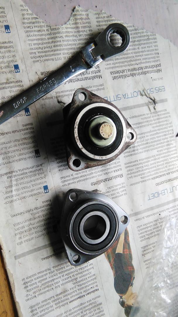

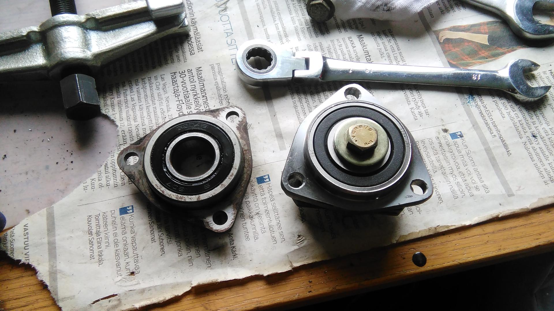

                                                  Mutta tuli tänään jotain tehtyäkin. Eilen saapui postissa tuo viskon hihnapyörän laakeri, ja se tuli vaihdettua. Kunhan vedet oli valuteltu ja keulaa purettu, vaihto oli helppo. Osa irti moottorista, laakeri ulosvetäjällä pois ja uusi ruuvipenkissä paikoilleen.
                                                  Nyt on mukavempi ajella, kun ei tarvii sitä jurnutusta kuunnella. Se kuulosti just siltä että kohta se leikkaa kiinni.
