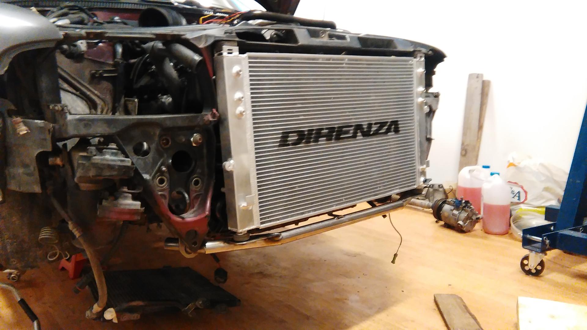

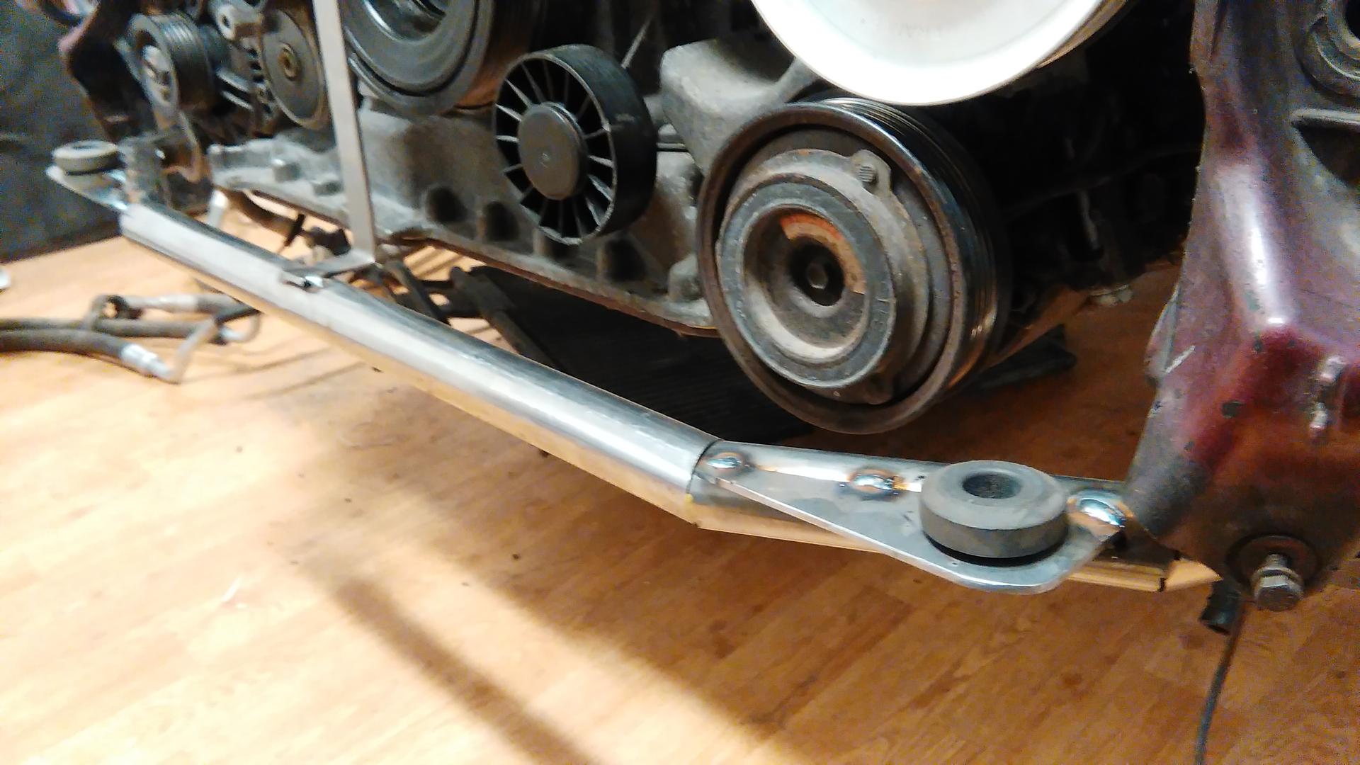

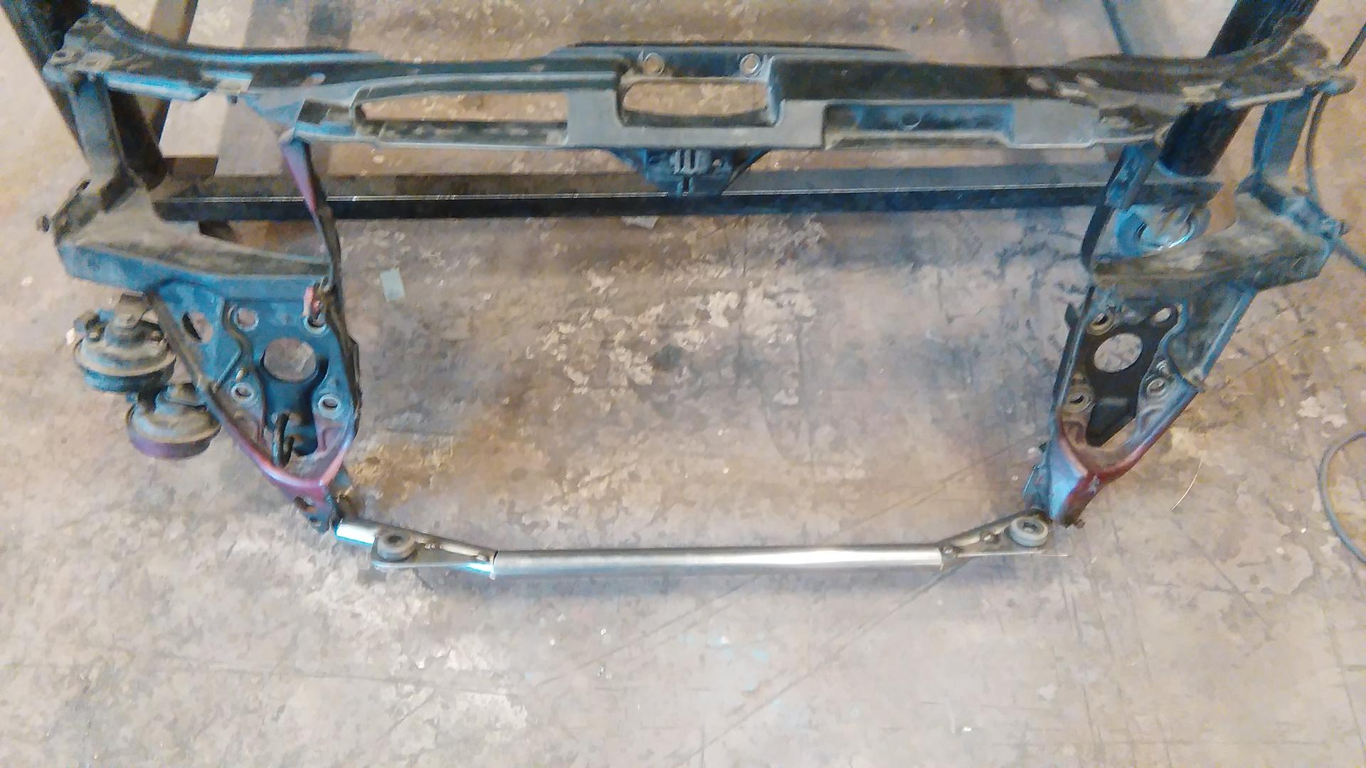

  • Nyt pääsin hieman tuota tuki-/vesiputkea hahmottelemaan. Tarkoitus olisi seuraavaksi lähteä levystä rälläköimään sopivia kannatinlevyjä syylärille sekä sopivat lätyt, joilla putken saa hyvin kiinni noihin palkkien päihin tuleviin levyihin.
    Palkkien päihin tulevat levyt on tuosta 1.8T putkesta, josta ei nyt muuta tullut käytettyä.
    Ensi viikolla pitäisi käydä kaverin pajalla heppaamassa tuo läjään ja katsoa kuinka hyvin se paikoilleen passaa.

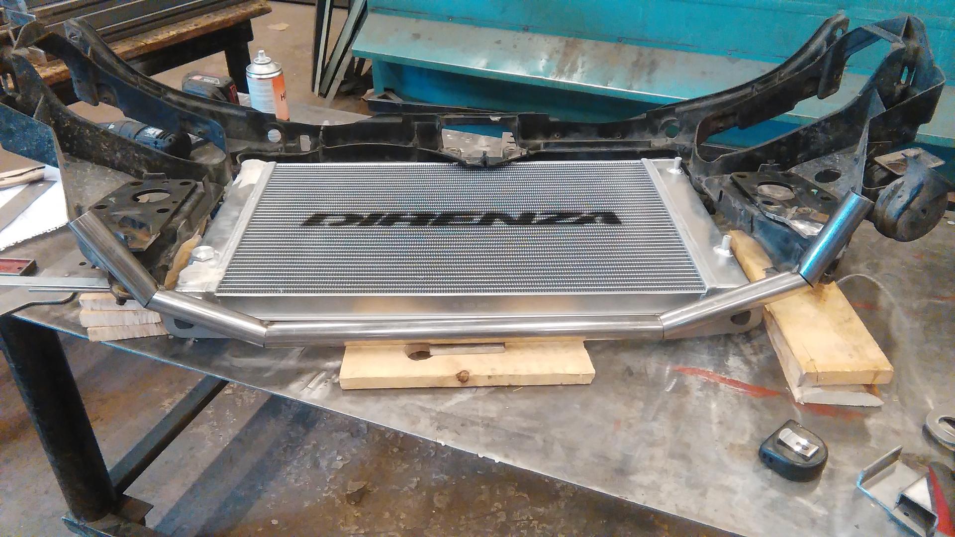

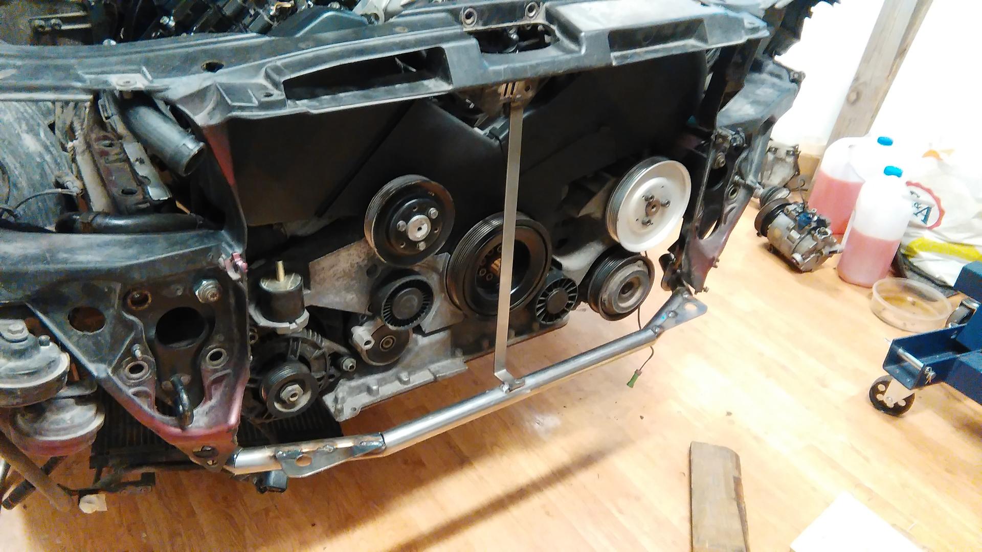

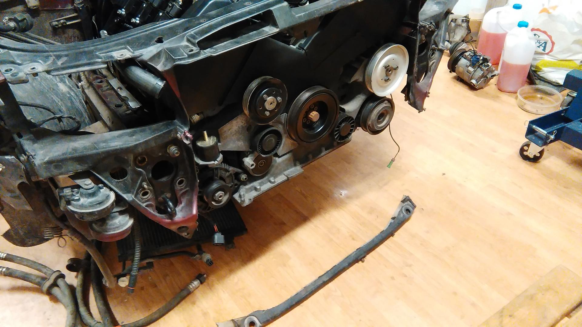

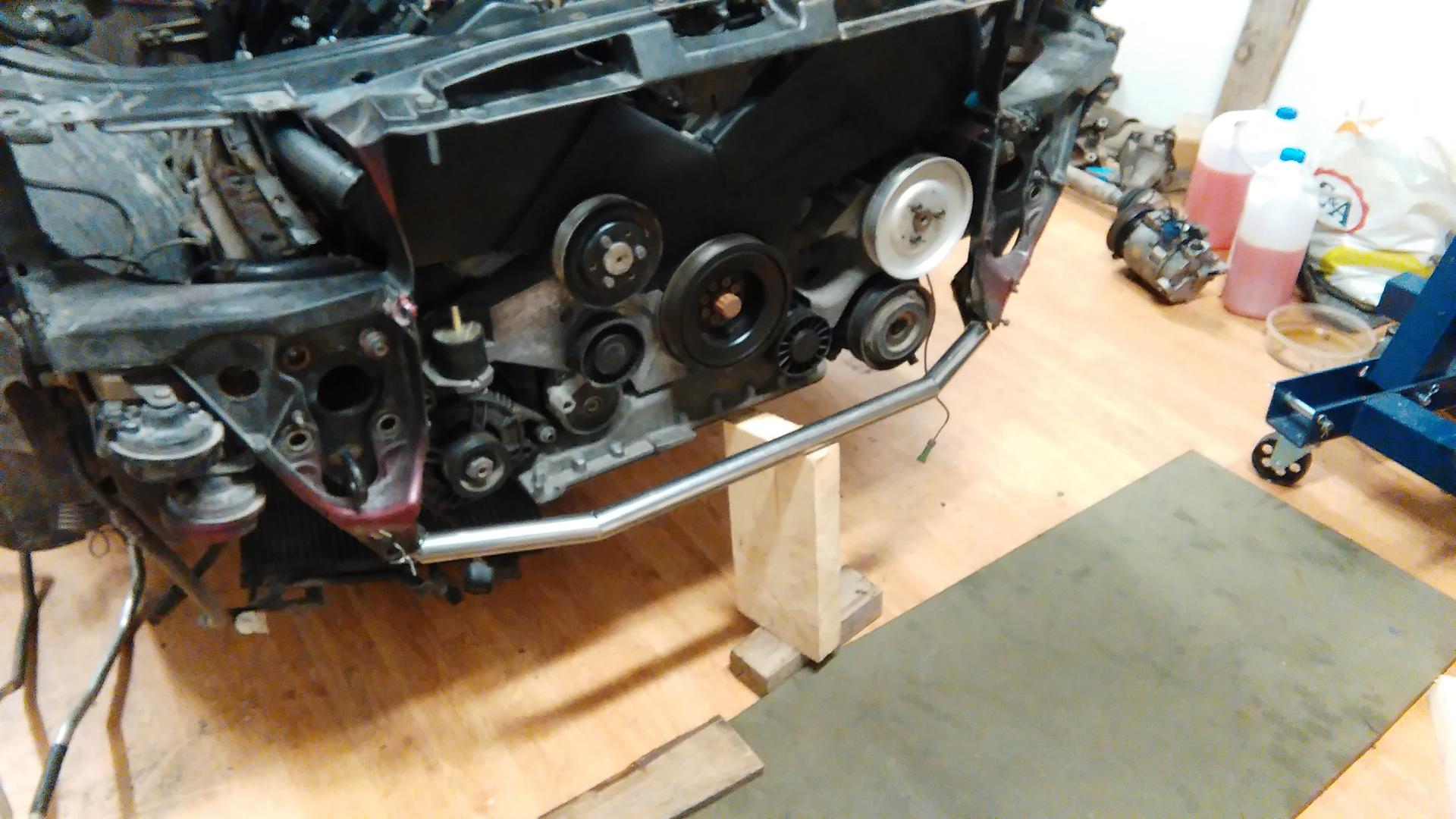

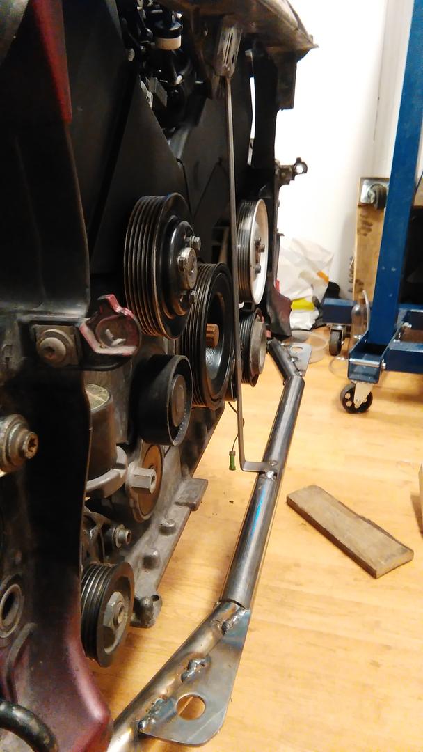

    • Eilen sain kaverin avustuksella nuo osat läjään, ja nyt tuo näyttää jo suht asialliselta. Kaikki on suunnilleen vaan hepattu paikoilleen, jos jotain vaikka tarvitsee vielä muuttaa, mutta eiköhän tuo noin tule suunnilleen jäämään.
      Nuo putkien mutkat hitsataan tiviiksi samalla sitten kun muut saumat vetäistään kunnolla.

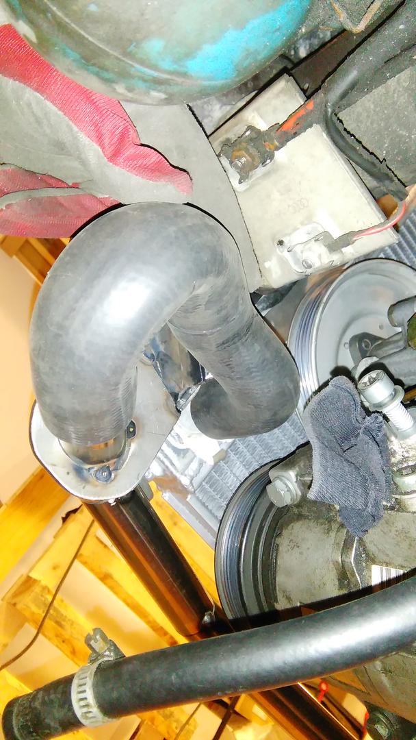

      Vähän harmittaa kun tuli tuo syylärin kuskinpuolen alalähtö poikkaistua, koska nyt se olisi mennyt semmoisenaan oikein mainiosti. Sen joutuu siis liittämään entiselle paikalleen sitten kun tuon ylemmän siirtää tuonne apukuskin puolelle.
      Hain biltemasta jonkun vw/seat yleismallin letkun, jonka pistin keskeltä poikki, vähän lyhennystä ja kääntelyä eri asentoihin, niin alkoi näyttää melko passelilta.
      Eiköhän tuosta ihan toimiva systeemi saada :)

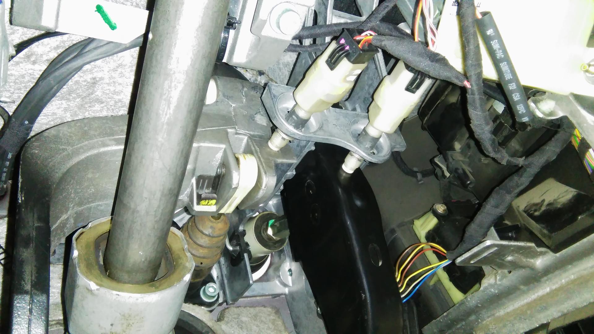

        Nyt myös alkaisi kaipalemaan tuota yhtä jarrukytkintäkin. Toinen löytyi nopsaan, mutta toista ei meinaa löytyä sitten millään... ;)
        Tai itse kytkimiä kyllä löytys tarvikkeena/ebaysta vaikka millä mitalla, mutta tuon liittimen kanssa huonosti.
        Pitää kai lähteä kohta romuttamolta kyselemään.
        Viimeksi muokannut T.Hell; 30.6.2016, 14:07. Perustelu: Kytkimen vanha ostoilmoituslinkki poistettu
        • Jossei johdot liittimessä ole ehdottomuus, niin liittimen varaosakoodi näyttäisi olevan 4A0 971 943 ja marmorilla hinta on reilun kympin, Tepolla hieman halvempi.
          • Voisihan sen liittimenkin irtonaisena ostaa, mutta johdot helpottaisivat liittämistä tuohon polkimien johtosarjaan. Ja pakettina tuon saisi varmasti hyvin kohtuulliseen hintaan, ainakin tuon yhden sain.
            Lattaliittimiin saisi sentään abikot, mutta ei kai noihin pyöreisiin oikein mitään ole?
            • Kyllä noihin liitinrunkoihin uudet "sielut" saa. Osaan löytyy ihan mätänetistä. Ja tulisikohan siinä marmorin osassa ihan kaikki mukana? Senkun rutistelee kiinni.
              • Minulla saattaa olla tuo liitin ja romppeet. Jos on, niin ne on varaosakeulassa lumihangessa, eli ei ihan näppärästi saatavilla. Jos/kun muistan/ehdin nin voin tonkia.
                • Mukava olisi jos löytys, niin saisi nuo polkimien johdotukset kerralla kuntoon ja sen jälkeen voisi jo koittaa saisko tuota käyntiin.
                  • Kysäise marmorilta hintaa. Liitinrunko erikseen ja pinneissä on johdot valmiiksi kiinni. Ei tarvitse kuin työnnellä pinnit runkoon ja valmis.
                    • Piruuttani soitin marmorille ja sanoivat liitinrungon hinnaksi juuri tuon Kallen mainitseman reilun kympin. Nuo johdot tulisivat jotenkin pareina, eli kaksi johtoa yhdessä "paketissa", ja näillä hintaa 9 euroa kipale. Yhteensä siis ~28 euroa, mitä en ihan periaatteessa kehtaa maksaa.
                      Kyllähän noita liittimiä (ja antureita) pitäisi osina myytävissä autoissa olla joutavina, mutta uskoisin että kun on kuitenkin aika pieni ja "halpa" osa, niin kaikki ei välttämättä jaksa nähdä vaivaa sen irroittamiseen ja myymiseen. Myönnän itsekin joskus vastaavaan syylistyneen...
                      • Aina pitäisi pätkiä liittimiä talteen johtoineen kun on jossain VAG-raadossa. Käyttöä löytyy aina.
                        • Olis kyllä heti pitänyt kiltisti käydä tutulla purkaamolla katsomassa. Tässä aamulla kun käväsin, niin yhdestä A4 raadosta löytyi kytkin liittimellä ja n. 15 minuuttia myöhemmin kävelin osa kädessä ja 5 euroa köyhempänä ulos.
                          Noh, pääseepähän vihdoin johdotukset laittaa kuntoon... :)

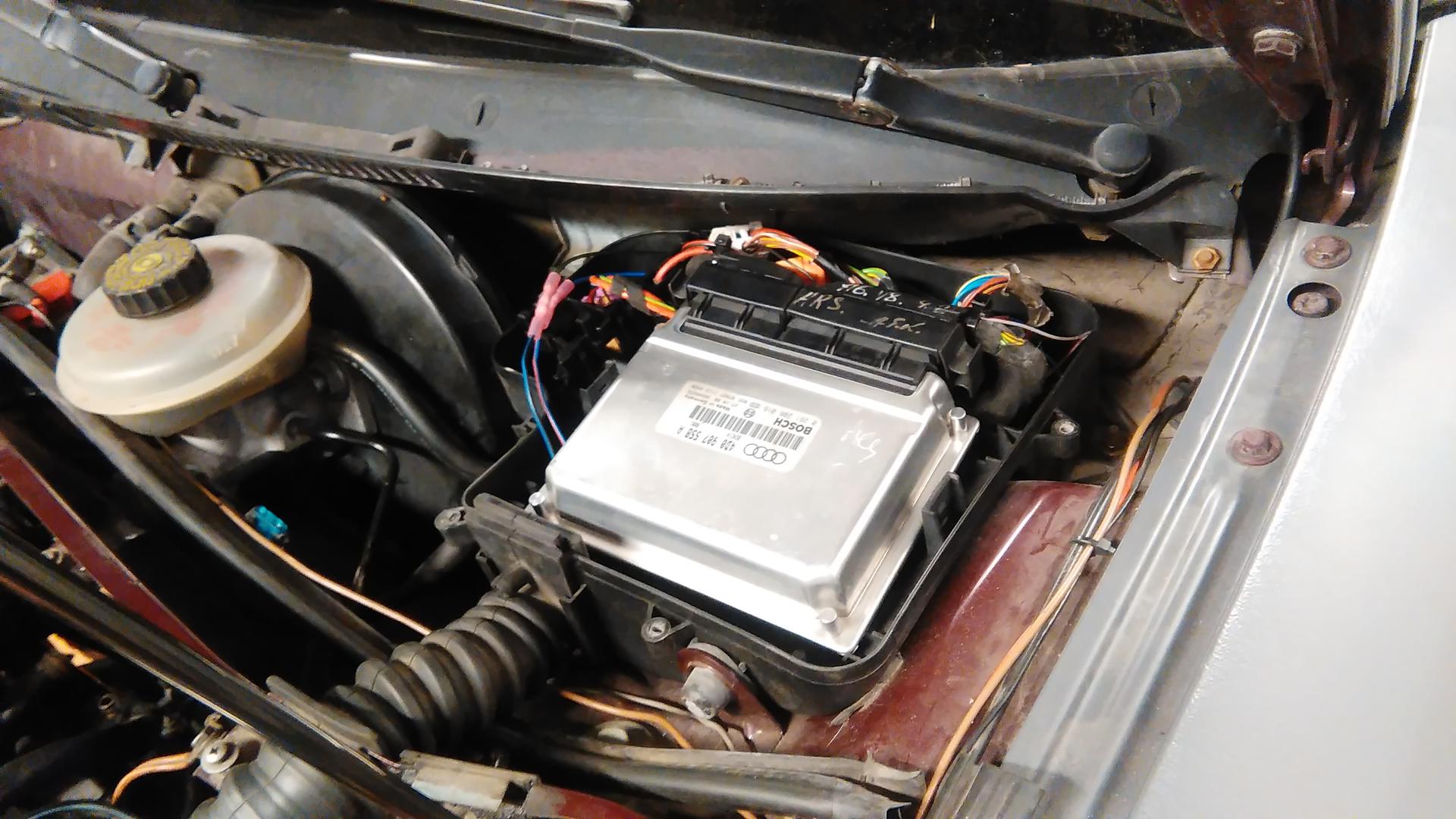

                          • Nyt kun sain tuon toisenkin kytkimen hankittua, niin värkkäsin noille polkimille johdot ja asentelin paikoilleen. Ecun tyrkkäsin myös kiinni ja kokeilin että kaikki suunnilleen mahtuu tuonne boksiin. Onhan ne pienessä sekamelskassa siellä, mutta kunhan kannen laittaa kiinni, niin ei haittaa.
                            Periaatteessa alkaisi olemaan ensikäynnistystä vaille valmis. Joitain pikkunäperryksiä vielä pitää tehdä. Olisiko tuommoisen seisoneen moottorin käynnistykseen jotain juttuja, mitä pitäisi ottaa huomioon? Jotain esivalmisteluita esim? Vai ihan vaan uudet öljyt sisään ja tulille?
