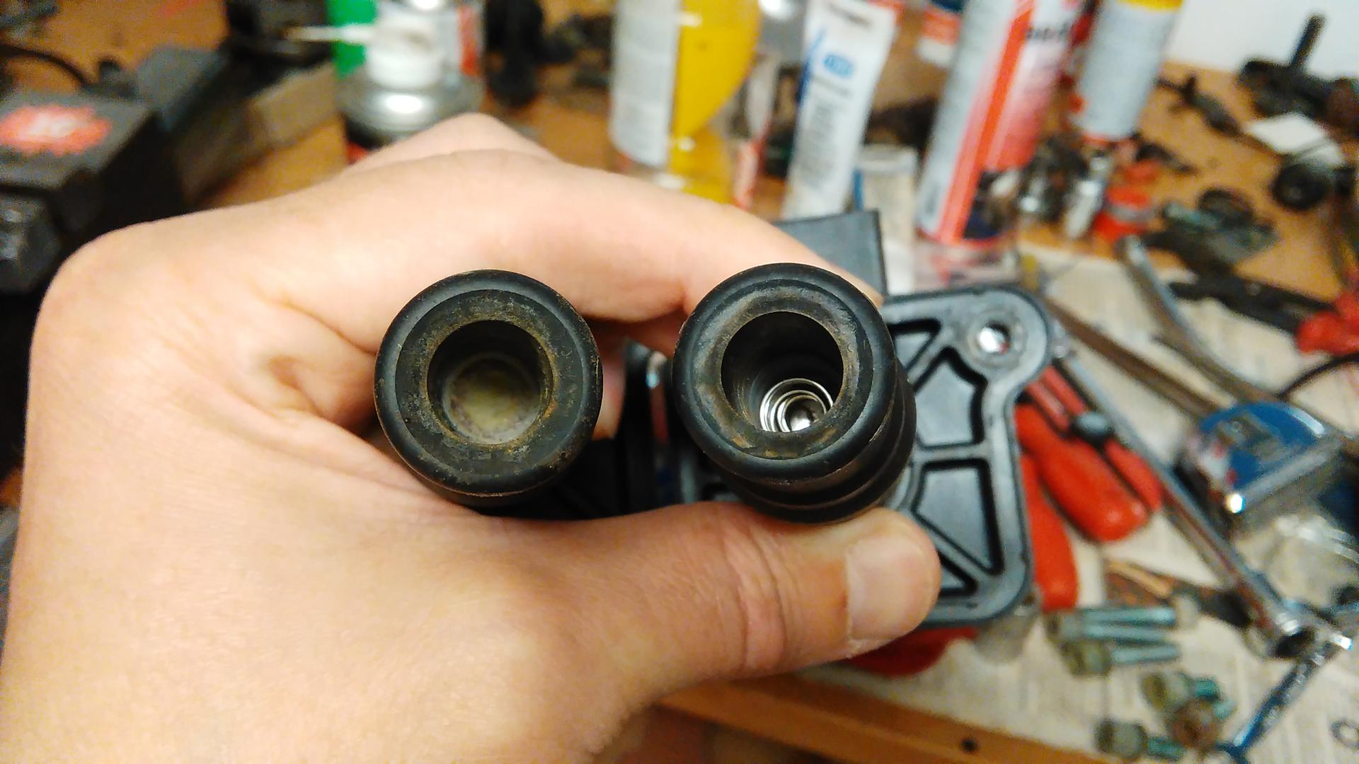

  • Kahden päivän oireettoman ajon jälkeen kai uskaltaa sanoa, että sai tuon vian korjattua. Taitaa olla niin, ettei kannata joissain asioissa olettaa vian olevan aina siinä vanhassa osassa... meinaan syypää näyttäisi olleen yksi uusi puola. Selvää kantapään kautta -matskua... alla kuva tästä huonosta ja normaalista. Liekkö puuttunut tuo jousi (ja jotain muutakin) jo alkujaan?
    Toki uusilla tulpilla käynti hivenen tasoittui, mutta olin juuri vaihtamassa varapuolia kiinni, kun sattumalta vilkaisin tuon yhden puolan putkeen.
    Tulipahan sitten tulpat vaihdettua, ja kohta lambdatkin ;)
    Saattaa olla, että mulla on niissä ecuboksin adapterijohdoissa jotain feelua ainakin bensapumppua ohjaavassa johdossa. Pihaan tullessa auto sammui itsekseen eikä käynnistynyt puolien vaihdon jälkeen.
    Niitä johtoja kun muuten liikuttelin, niin pärähti normaalisti käyntiin. Pitänee niitä siis tutkailla, ehkä sieltä löytyy vika tuohon nestemäärän varoitusvaloonkin...

        Puolien vaihdon jälkeen auto toimi viikonlopun loistavasti. Tuli käytyä karjaallakin, mistä tuli semmonen vajaa 400km ajoa, eikä mitään. Onneksi, koska varsinkin takaisin tullessa illalla kaatosateessa olisi ollut aika kettumainen alkaa jonkun häikän kanssa painimaan.
        Mutta arjen saavuttua pienet misfiret tuli työmatkalla takaisin. Ei onneksi pätkimisiä, mutta tyhjäkäynnillä kuuli selvästi kun jätti pyttyjä välillä syttymättä. Töistä palatessa teki myös itsekseen sammumisen, jonka jälkeen olikin hankala saada uudelleen käyntiin.
        Kotiin sentään pääsi ja lambdat ja pannukakkukin oli saapunut. Niitä pääsin illalla vaihtamaan. Ne menikin paikoilleen aika hyvin. Tuohon V8:iin vaihtuu aika hyvin alakautta nuo lambdat, tosin joku vähän modattu 22mm avain olisi tuohon varmaan hyvä.
        Tuon jälkeen tulikin vielä yksi yllätys, kun pukkien päältä ajamisen jälkeen teki jälleen tuon tyhjäkäynniltä sammumisen eikä enää lähtenyt millään käyntiin. Onneksi antoi vikakoodin g28 anturista, niin oli joku selvä vika mikä korjata. Isompi onni oli että hyllystä löytyi vara-anturi ja että tuon sai näppärästi vaihdettua yläkautta.
        Tuon jälkeen lähti normaalisti käyntiin. Ja jotta pystyi lähtemään positiivisin mielin sisälle, en antanut käydä kovin kauaa, vaan koneet seis ja iltapalalle :)
        Tänään sitten katsotaan miten toimii. Hyvän alun jälkeen onkin saanut vähän painia tämmösten juttujen kanssa, mitä ei ole monen V6 vuoden aikana tullut vastaan ollenkaan...

                • Vihdoinkin taisi selvitä tuo nykimisen perimmäinen syy. Tuo yksi huono puola ja ehkä vanhat tulpatkin taisivat vielä pahentaa tuota, mutta näyttää siltä, että peiliin saa kuitenkin katsoa.
                  Eli syy löytyi periaatteessa tuosta bensapumpusta, mutta syy oli niinkin "tyhmä" kuin pieni kontaktihärö bensapumpun releen alapuolella olevassa nastassa. Joskus projektin vaiheessa olin hieman löysännyt sitä johtoa kiinnipitävää mutteria, kun olin ottanut hyppylangalla virtaa pumpulle, kun piti etanoli-bensa -sekoitus pumpata pois tankista. En ollut tuota muistanut kiristää takaisin kiinni, ja nyt ajan saatossa tuo oli alkanut pätkiä virtaa pumpulle.
                  Se vielä hämäsi, kun viimeksi tankkasin tankin täyteen, niin hetkeen ei ollut mitään häikkää. Ja kun vähän tyhjeni, niin oireita taas alkoi ilmetä. Luulin jo että tankissa oli joku letku litussa tai jostain hörppii ilmaa järjestelmään.
                  Ei uusi pumppu varmaan huono idea ole jossain vaiheessa hommata, mutta ei onneksi heti tarvitse olla tilaamassa. Ja tulihan tuossa jo ostettua noita tulppia ja lambdat "turhaan" :D

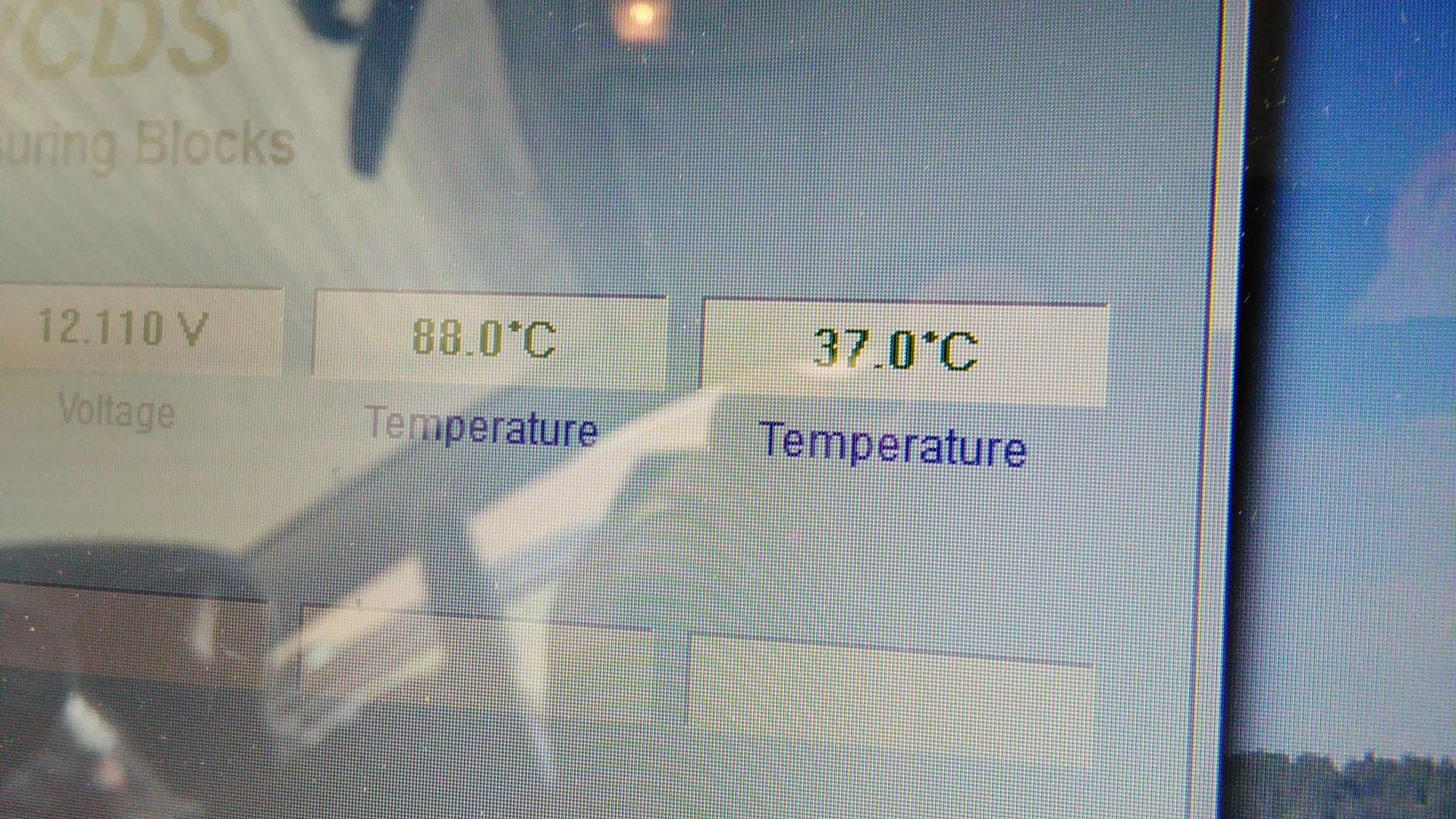

                                                  • Nyt sain vihdoin vilkaistua noita veden lämpötiloja vcds:llä, liittyen tuohon vilkkuvaan varoitukseen mittaristossa. Aika pian ajon jälkeen näytti lämmöt tuolta mitä kuvassa.
                                                    Nuo lämmöt pitäisi kai olla lähempänä toisiaan? Tuo oli kanavalta 004, onko se oikea?
                                                    • 4 block on imuilman lämpötila eli varmaan aivan oikein.
                                                      • Oliko tässä vielä ilmanotto konehuoneesta? On aika kova imulämpö näille keleille. Kesällä voi olla jo kuuma.
                                                        • Ei toi mikään erikoisen kuuma oo jos ajon jälkeen auto hetken seissyt konepelti kiinni ja sen jälkeen katottu. Helpostihan se konehuoneessa seisova ilma ton verran on.
                                                          • Eli tuo ei ole veden lämpö? Miltä kanavalta se löytyy, ja mahtaako jossain olla jotain listaa noille kanaville?
                                                            • Veden lämpö on varmaankin tuo 88, imuilman lämpö sitten tuo 37. Eli ei mitään ihmeitä.
