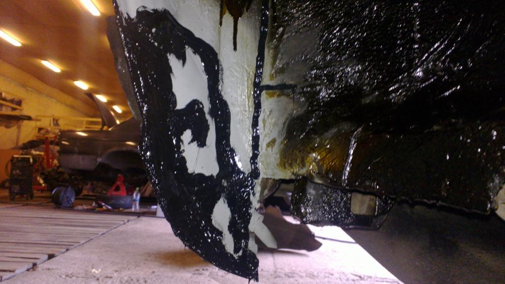

                                                      • Jahas tämäkin saatu maaleja vaille nippuun reippaasti paikkoihin sinkkiä ja korikittiä hitsisaumoihin ja reippaasti kotelosuojatököttiä perään.
                                                        Kuvia seuraa...
                                                        Helman takapää tilkittynä tuli tehtyä sitten massatulpallekin reikä että voi katella helman sisään :)

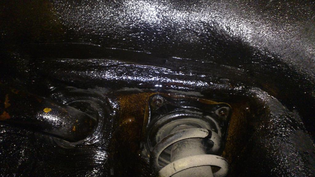

                                                        Sitten se paskamainen korjattava kun pelti on mutkalla vähän joka suuntaan...Piti tehdä vähän viiltoja että sai ton 1,25mm pellin taipumaan tahdon mukaan.
                                                        Sitten oli vuorossa pyöräkoteloiden mäskäys the special tököllä joka on todettu pitävän ruosteen pois ainakin tallin pihalla olevasta palkista ja 5 vuotta :)
                                                        • Mitäs tököttiä tuo sitten on? :)
                                                          • Avoratasrasvaa + löpöä ? :)
                                                            • Löpö voisi toimia kyllä ohenteena komeesti...Avoratasrasva haisee niin karmeelle kun sen sumuna vetää että ei kiitos :) . Kyllä se on kotimaista mutteritervaa ohennettuna kotelosuojalla ja ohenteella että tulee ruiskusta ulos.
                                                              Ja eikä edes haise pahalle :) Melkein puhdas luonnontuote. Ainoa miinus on se että tuo tökötti kiipeää ruostetta pitkin ja maalin huokosia pitkin niin pitkälle kun niitä on. Joten jos oven alareunoihin laittaa niin kannattaa putsata pitkälle se ruoste ylöspäin muuten on musta rantu alareunasta sinne asti missä on ruoste maalin alla.
