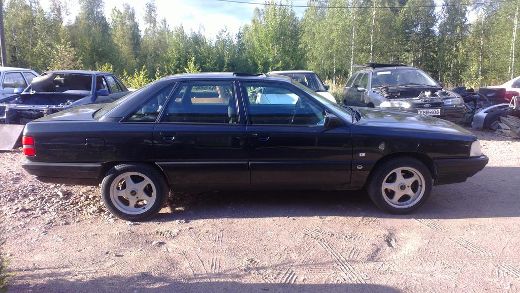

                                                            Tuli samalla oikastua pienet lommot etulokareista niin hyvin kun nyt sai mutta eipähän nyt enää peilaa niin pahasti
                                                            Pari kuvaakin kävin rapsimassa nyt kun auto on muuten nipussa
                                                            Tuli laitettua jotku ihme polttimot tonne umpioihin niin tulee tollasta jännän väristä valoa. Kaverilla oli jotku superhyperturbolamput jostain japaniasta jäänny autoon
