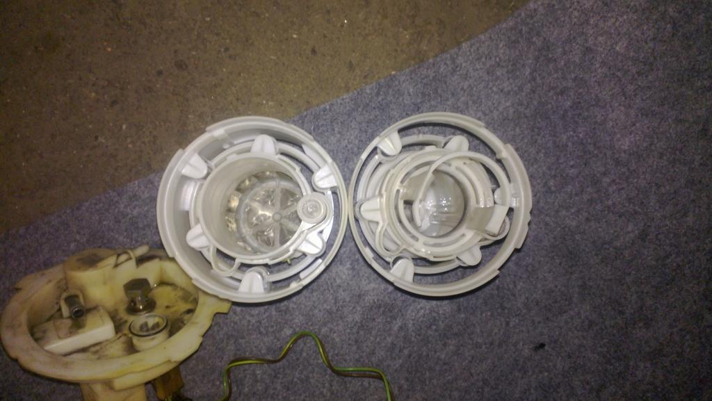

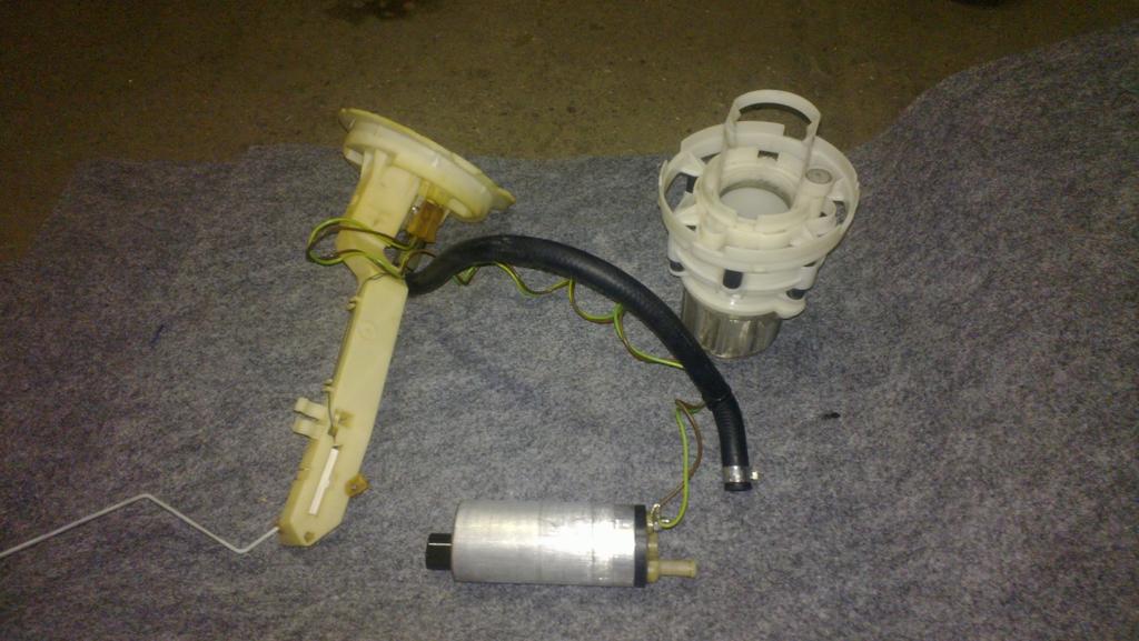

                                                        • Pumppu saatu ainakin 90% paikoilleen kun vielä olis tarpeeksi habaa että saisi käännettyä sen pumpun sinne lukkoon kunnolla. Ei se enää sieltä noussut kun koitin pumppua nostaa mutta kehyksessä on viivat minkä kohdalle pitää saada sellaiset väkäset että on kunnolla kiinni.
                                                          Bosch ja Pierburg telineet rinnan:
                                                          Tankin pohjalla oleva pumpputelineen "kehto" :
                                                          Tuollainen kikare sinne oli laitettu :) :
                                                          Tossa näkyy ne lukkolovet tossa Boschin pumppukehdon alareunassa:
                                                          Viimeksi muokannut Castrol; 4.3.2013, 18:28. Perustelu: Kuvapankki vaihtui
                                                          • Se on kyllä melko veikeää tuo pumpun lukitseminen.
