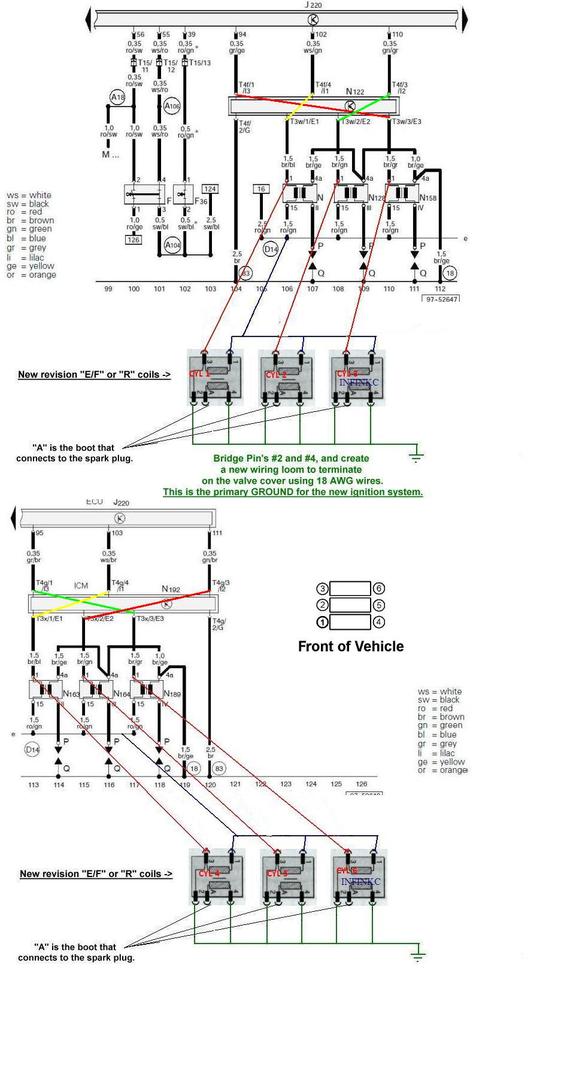

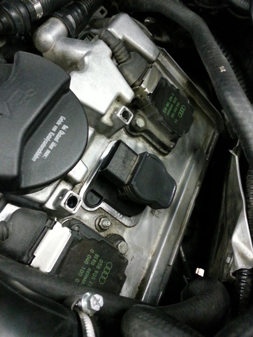

          • Rojekti etenee puolakonversion merkeissä. Tilasin 6kpl Touaregin puola-adaptereita (077 905 390) venttiilikoppiin ja kaverilla käyttämättömät 2.0TFSI:n puolat ylimääräisenä + liittimet. Viellä pitää Volvolla vierailla ja hakea sytkävahvareita varten naaraspuoliset liittimet.
            Viimeksi muokannut Niconce; 8.2.2013, 16:45.
            • Adapterit saapui ja eiköhän ne asiansa tuossa tehtävässä aja. Vähä rimpulat tietenkin alumiinisiin verrattuna, mutta 3€/kpl hintaan nähden ei paremmat tarvitse ollakkaan.
              • Hyvältä näyttää. jääkö se puolan reikä irvistämään adapterin reunasta ja lähteekö puola adapterista irti miten hyvin? Laita sitten kuvia niistä ICM delete liittimistä kun saat kasattua.
                • Ihan mitätön reikä jaa adapterin ja puolan reiän väliin, ehkä 1-2mm korkeintaan. Yllättävän tiukasti pysyy puola kiinni, ei ainakaan luulisi itsekseen paikoiltaan pois hyppivän.
                  Juu laittelen kuvia, kun saan sähköt tehtyä. Selkeät virtapiirikaaviot löytyi, niin ei tarvitse itse tehdä taustatutkimusta lainkaan :)
