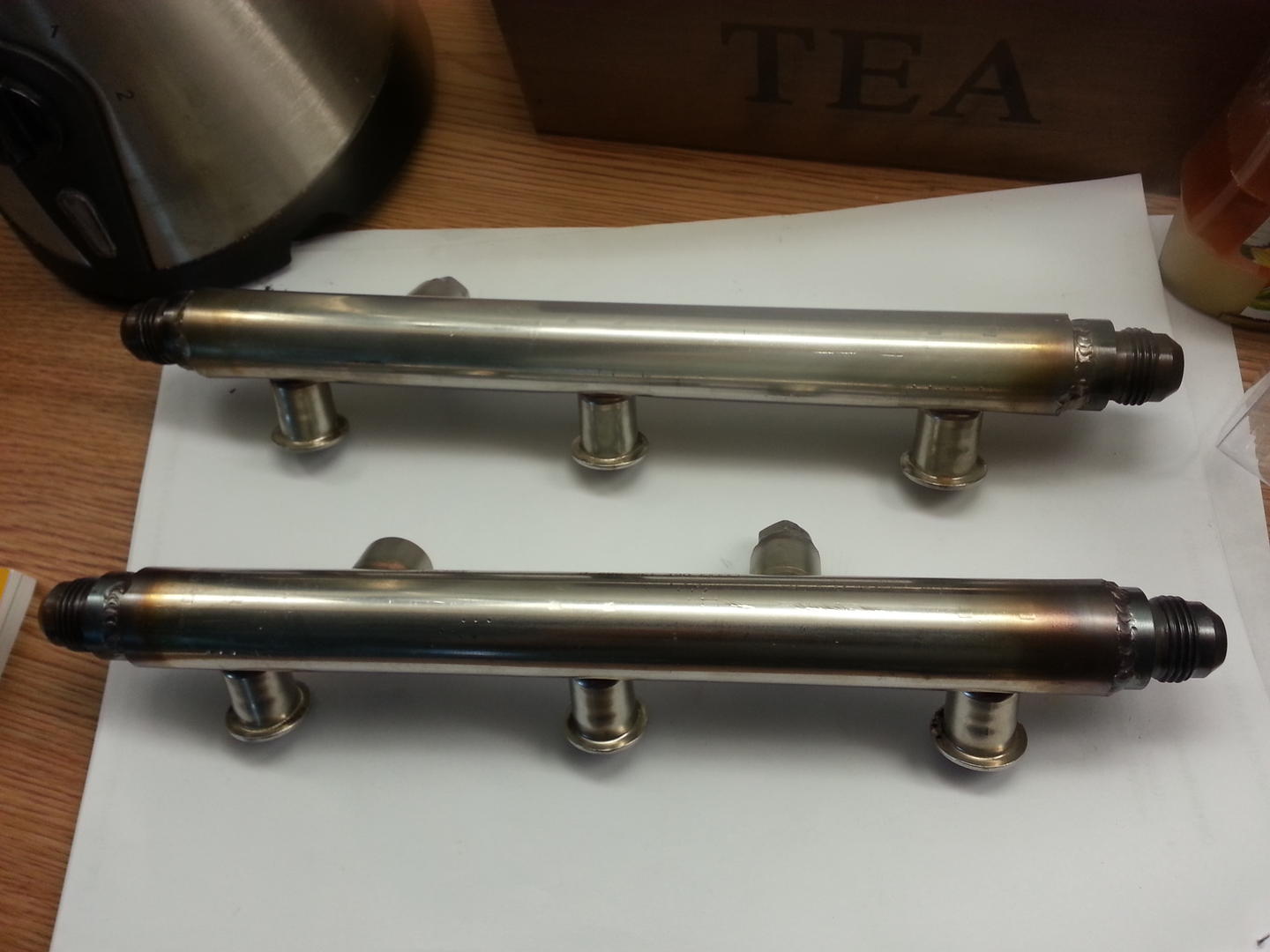

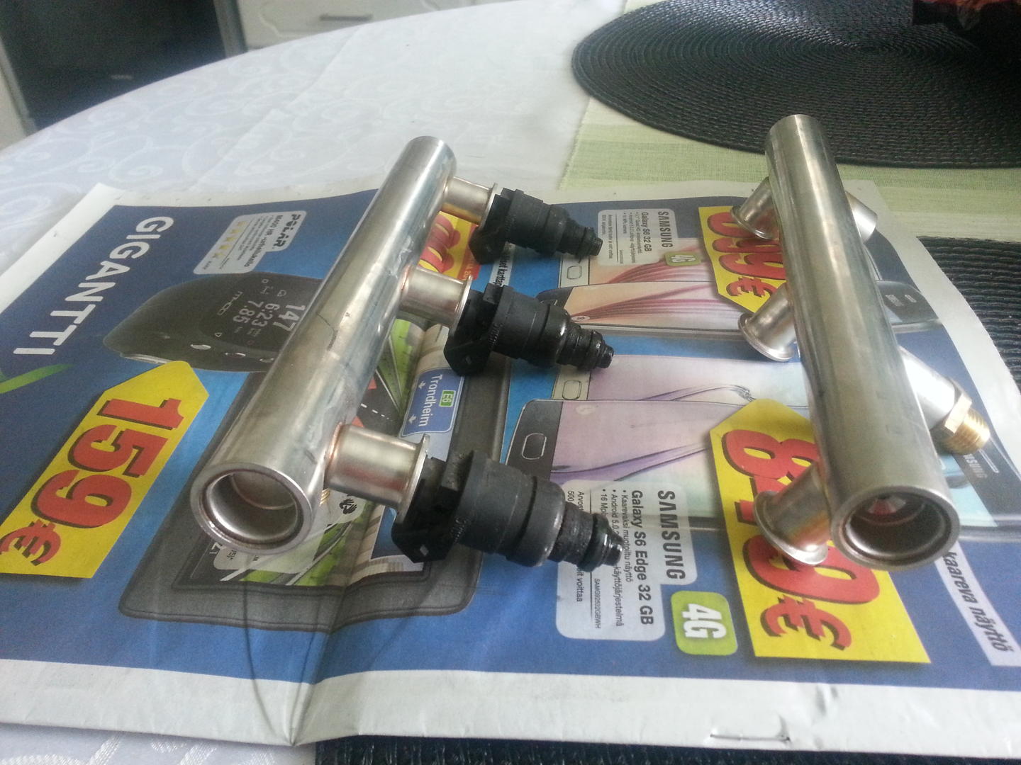

                    Eiköhän näistä ala menemään tarpeeksi soppaa jo läpi. Polttoainelinjat teen myös AN8 tarpeista, niin on sitten ainakin sen osalta viimesen päälle.
                      Kyllä nuo näyttäisi riittävän virtaavilta. Perkules kun ei ole tullut hokastua että nuo bensakiskot saa näppärästi 3.0 TFSI:stä. Varmaan oli suht edulliset? Itse hommasin "edulliset" IE:n billet-palikat.

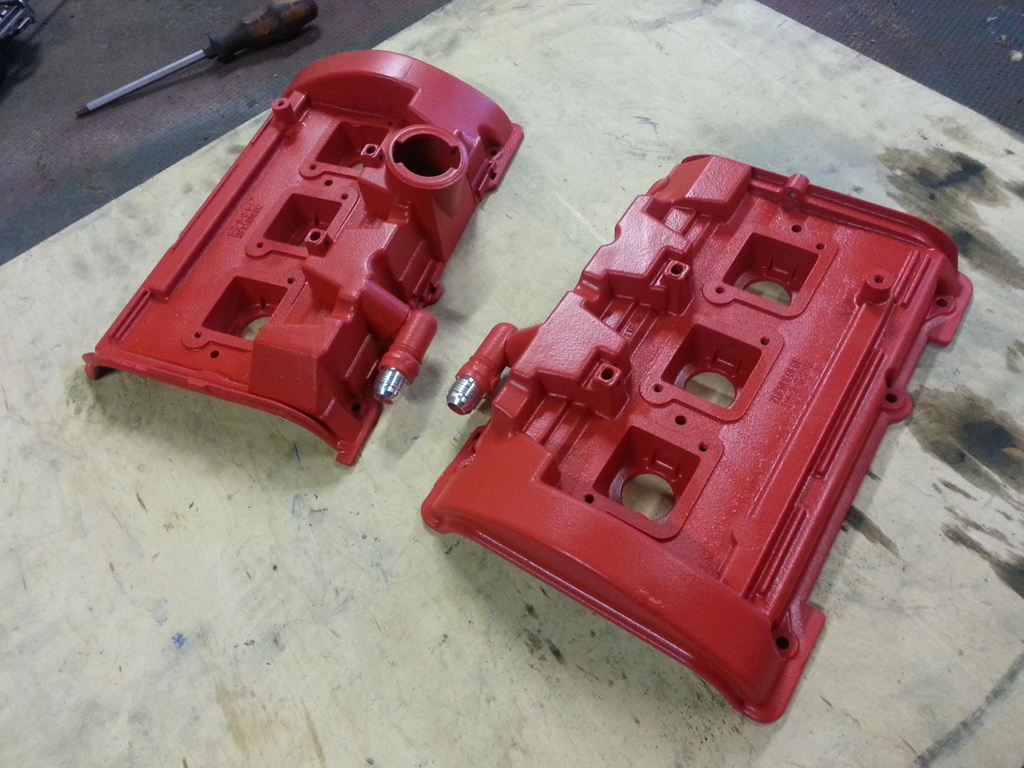

                        Venttiilikoppiin ja kampikammion huohotukseen Tomvi hitsaili AN-liittimet. Sekä tietysti polttoainekiskoihin myös. Hienoa jälkeä, kiitos jälleen :) Huohotukseen tuli AN10 ja kiskoihin AN8.
                        Kopat sai söpön punaisen röpövärin päälleensä.
                          Vetäse peittaushapolla nuo kiskot niin pääset värierosta.
