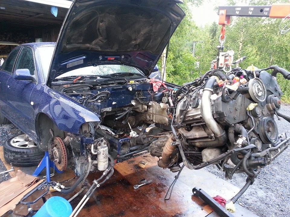

      • Ahvenistolta selvittiin ehjänä, joten nyt on hyvä ruveta hautaamaan tuota alkuperäismottia naftaliiniin ja nostamaan uutta keulalle.
        Mitä ilmeisemmin tuo paketti on fiksuin nostaa laatikon kanssa ulos, kuin pelkkä moottori. Kumpi sitten on nopeampi keino?
        Viimeksi muokannut Niconce; 21.7.2015, 18:07.
        • Laatikon kanssa.
          • Sain inspiraatiopuuskan ja nyppäsin motin irti. Meni perhana vasen moottorintukikumi rikki, kun vahingossa laskin konetta liikaa ja otti kiinni apurunkoon.
            Noin muuten kivaa touhua ulkosalla ja vesisateessa :D

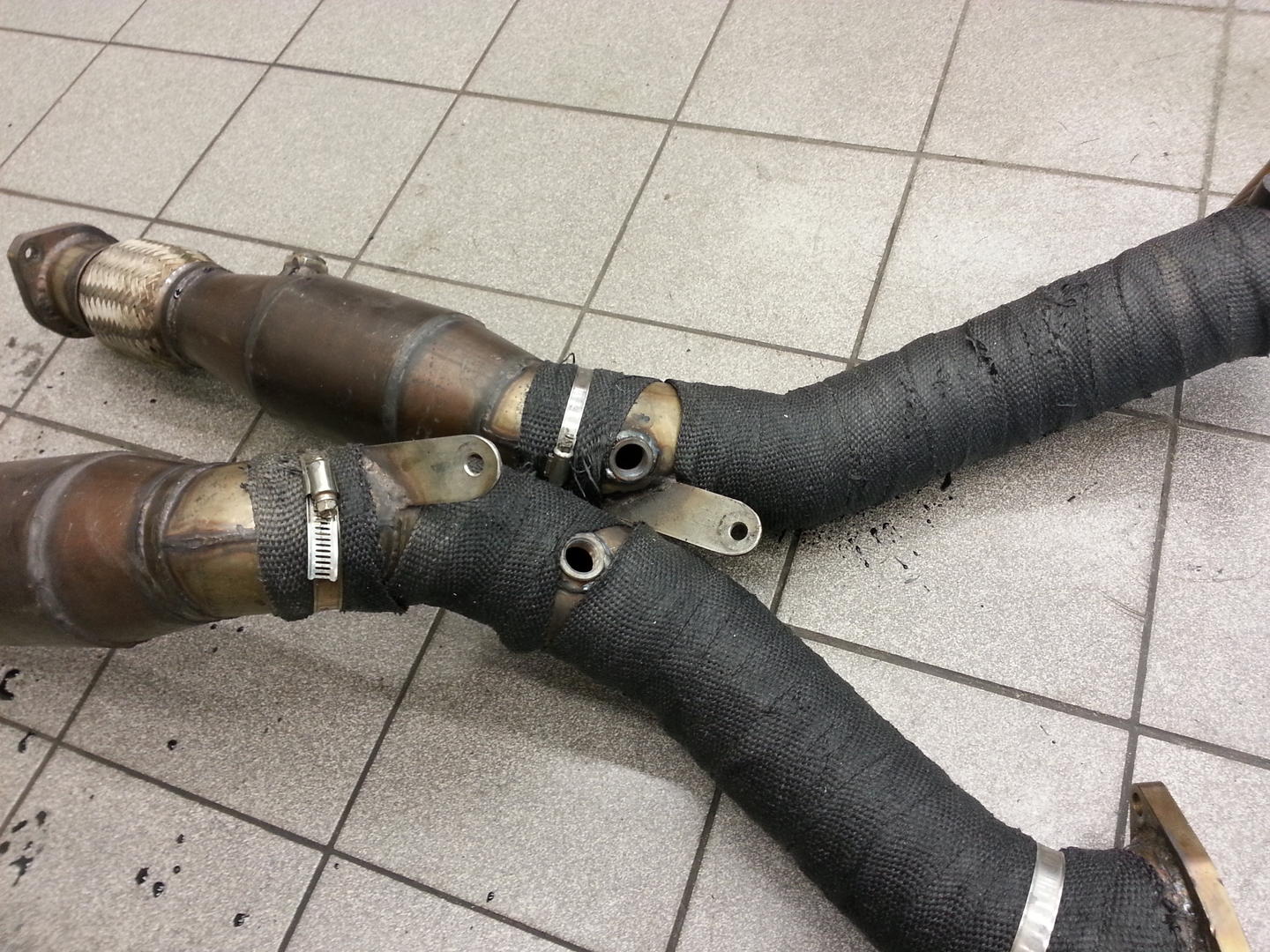

                • Vetelet turboilta vaan pikkuputket suoraan maahan ;)
                  • Ja eikös hukkaportit oo noin muutenki vähä nössöille ;)
                    Hartaasti nyt vaan toivon, ettei vuoda öljyä tai vettä mistään...
                    Edit. Sain mielestäni ihan fiksusti downpipet sovitettua laippoihin ja huomenna käyn vähän tiggailemassa.

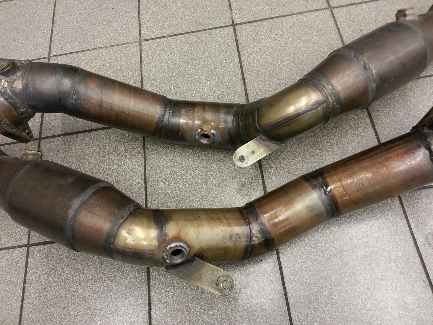

                      • Tee kerralla oikein kun tässä vaiheessa se on vielä helppoa eli laitat molempiin putkiin omat laajakaistat. Ja se ei ole hifistelyä.
                        Jos tarkoitat DP:n laippaa niin mitsun marmorille mars. Toimitusaika saattaa olla hitusen pitkä jos ei onni suosi.
                        • Itseasiassa hitsaan kyllä paikat molempiin putkiin varmuudeksi. Osat on tuossa odottamassa. Täytyykin selvittää noita dp:n tiivisteitä mitsulta. Minkäs Lancer evo-version ahtimessa on tuo sama laippa?
                          • TD05
                            Laita vaan molemmat lambdat :-)
                            • Voin kertoa että kuskinpuoleinen lambda ottaa auton runkoon kiinni tuossa asennossa. Lisäksi nuo downpipen päät pitäisi mennä kohti toisiaan, eikä päinvastoin. Ihan vaan vinkkinä ;)
                              • Etulambdat on samoissa kohtaa, kuin orkkiksena. Alkupää lambda paikkoineen on originelli downpipeistä. Takalamboja ei muutenkaan itsellä ole. Kuvassa ovat yhdellä pultilla höpöllään. Asento muuttuu kyllä tuosta vielä hieman, mutta totta, saisivat olla kyllä paremmassakin kulmassa. :)
                                • Tarkoitin takalambdoja, ja oletin että DP:t ovat siinä asennossa mihin ne asennetaan. Niihin takalambdojen paikkoihin voi laittaa ne laajakaistat.
                                  • Nuo takalambdojen paikat on hitsattu alunalkaenkin väärin. Jo orkkisahtimien perässä otti takalambdat runkoon kiinni. Oli aiemmin USA-autossa kiinni. Laitan laajakaistapaikat etulambdojen viereen, toivottavasti nyt vaan ei ota mihinkään kiinni sitten :D
                                    • OK. Mieti sitten vielä se että saat ne vaihdettua autossa paikoillaan. Kuskinpuoli kun on aika ilkeässä paikassa, ja kaksi lambdaa vierekkäin ei ainakaan paranna asiaa :)
                                      • Koitan saada ne johonkin väliin sullottua! Tilasin tänään Mitsulta downpipen tiivisteet. Varaosanuneroa kun ei ollu, nii joutuivat vähän arvailemaan tiivistettä. Homma nyt venyy ainakin viikolla...harmi kun en muistanu tuota tiivistettä aiemmin.
                                        • Nyt on laajakaistapaikat molemmissa putkissa. Katsoin kohdat joissa on mukavasti tilaa ja saa nopeasti irti ja kiinni.
                                          • Okkimi voin sanoa kyllä että ei ottanut minnekkään kiinni tuossa asennossa.. Pystyi hienosti vaihtamaan lambdan sinne.
                                            Tarviipa varmaan tulla vilasemaan häkkyrä tässä lähipäivinä.
                                            • Mä muistin, että olis ottanu kiinni koppaan, ainakin johtosarja. Mutta en nyt 100% varmaks sano :D
                                              • Sitten kuva varmaan hämää, koska kovasti se näyttää siltä että osuu runkoon. Hyvä jos ei.
                                                • Oli liki, mutta ei osunut. Eipä tuolla ole väliäkään kun ei tule käyttöön.

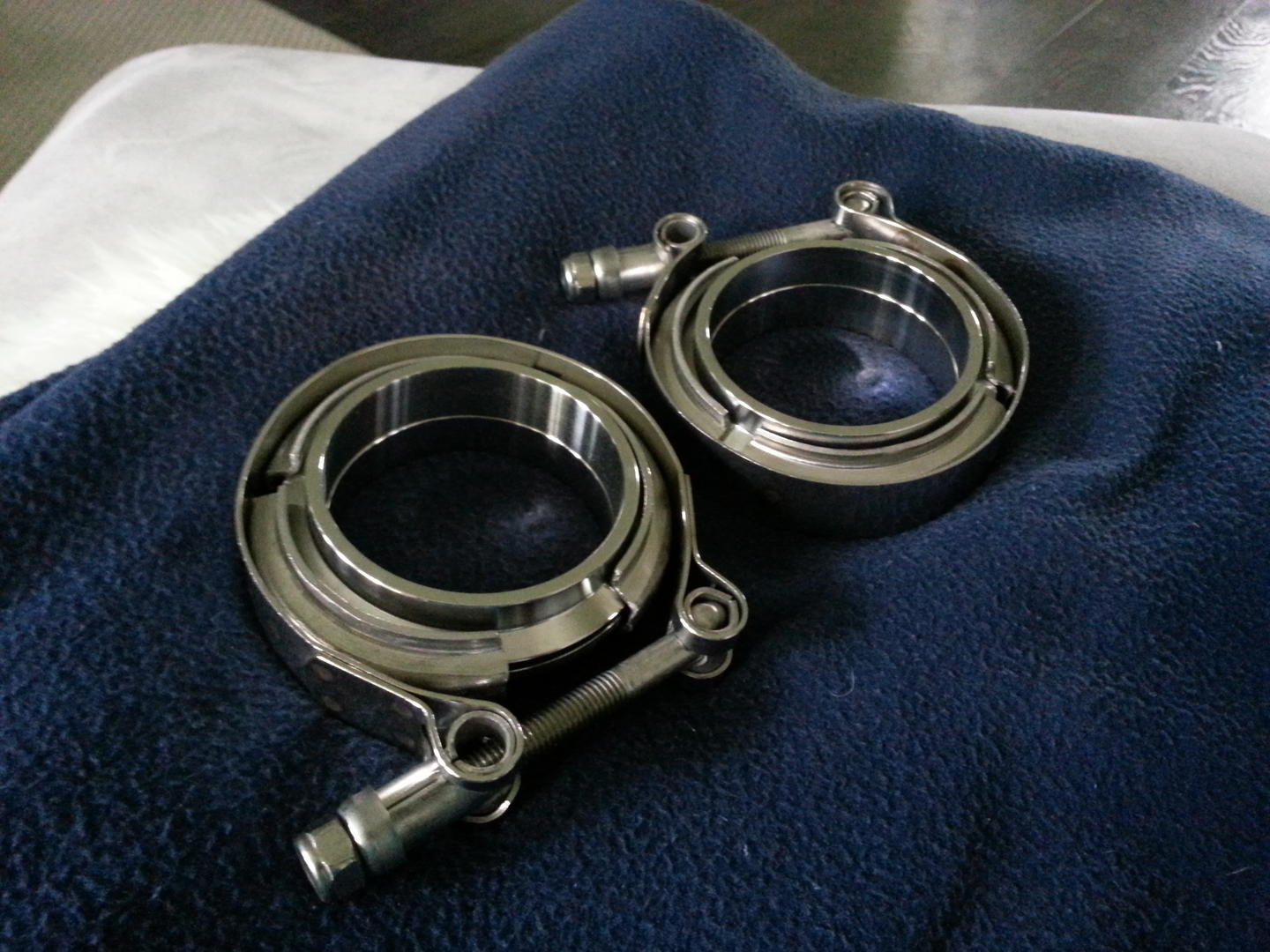

                                                  • Aivan totta! Saas nähä miten banaaniks vetää v-bandit ku hitsaan kiinni :p
                                                    Sitten pitäisi rosteriputkea hakea ja sovittaa tuohon xs-powerin loppuputkeen.
                                                    Edit. Ei vetäny kierteelle

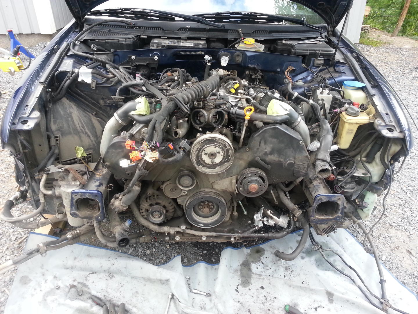

                                                    • Dodiin sain tänään tiivisteet Mitsulta ja lykkäsin padan takaisin keulalle. Ärsyttävä homma, kun pihassa on hitunen kaatoa niin punkesi moottori/vaihteisto-pakettia kokoajan vinoon. Seuraavaa koneen irroitusta en kyllä tee sora alustalla :D
                                                      Huomenna sitten johtosarja kiinni ja käyntiin kokeilu
                                                        Saman juuri hiekalla tehneenä voin yhtyä mielipiteeseen. Ehtipä se koko mälli lopussa jopa kaatua viimiset sentit paikolleen kun piti vipuvarrella norsua kammeta eteenpäin.
                                                        Ei enää ikinä muuta kuin kovaa maata vasten, ellei tule taas pakottavaa tilannetta.
                                                        • Savut otettu ja ai että kun ottaa kierroksia maukkaasti :P
                                                          Ainut mikä nyt taas ottaa päähän on kun Okkim nimenomaan mainitsi, että downpipien putkien pitää mennä toisiaan kohti...no ottaahan ne runkoon kiinni tietysti, kun näin ei ole. Täytyy vetää lovi molempiin ja kääntää toisiaan kohti. Sitten hitsata sauma kiinni.
                                                          Mitään tuttuja eikä tuntemattomia nesteitäkään vuotanut ja öljynpaineet nousi nätisti.
                                                          Voittaja fiilis :D
