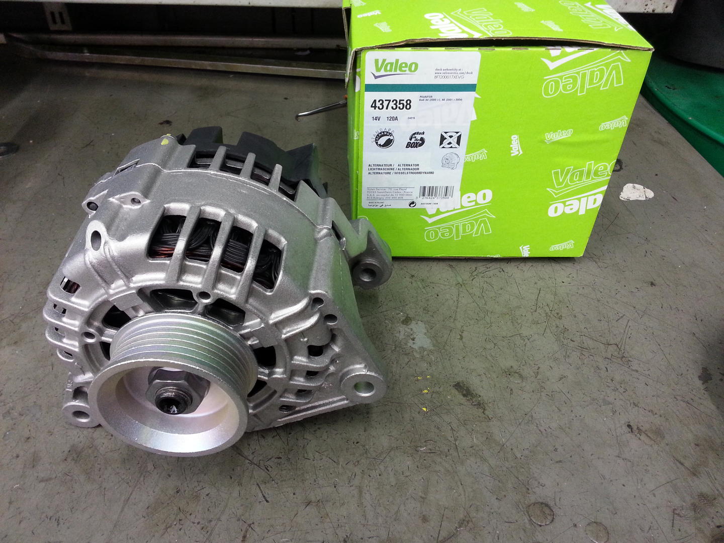

                        • Uusi laturi tuli hankittua, kun ei moista tullut laitettua kun kone oli irtonaisena. Ehkä tuolla ajaa auton loppuiän.
                          edit: Sehän oli aivan susi jo syntyessään. Ujeltaan kuin viimeistä päivää. Takuuseen...

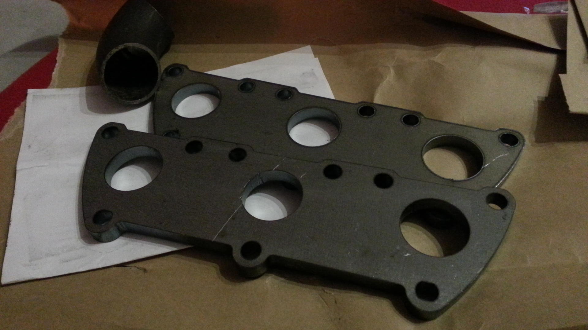

                              • Laipat tuli perille. Pakokanavat on muutaman millin pienemmät mitä kansissa, mutta portata nuo pitää kuitenkin joten väliäkös tuolla. Vesijohtokäyriä löytyy myös laatikollinen, eli eiköhän noista sarjat saa väännettyä.

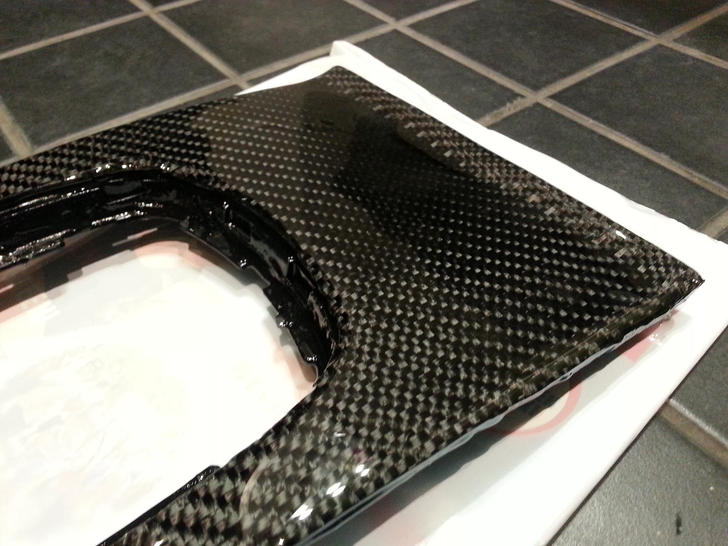

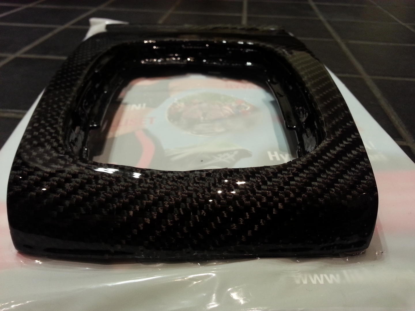

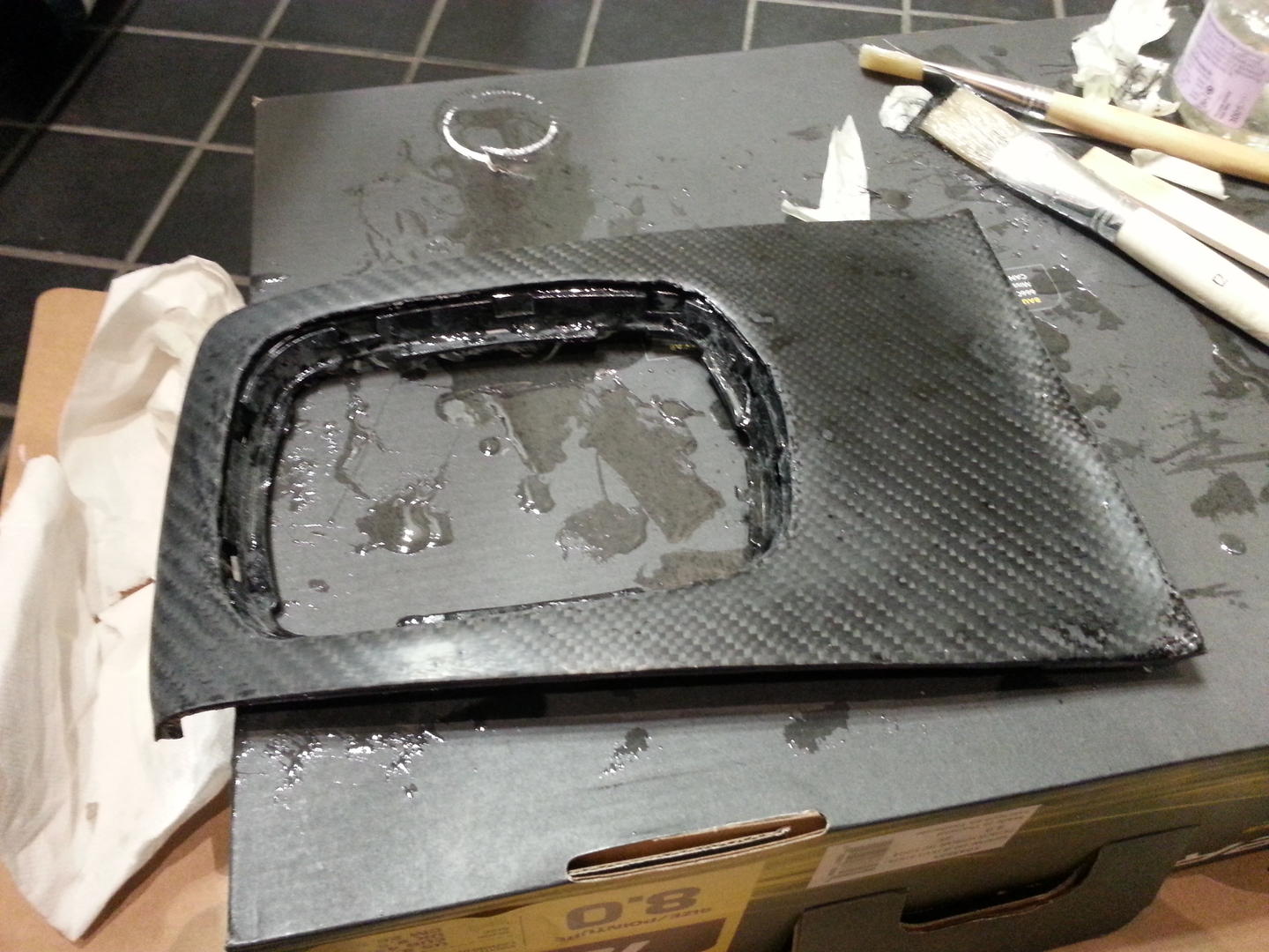

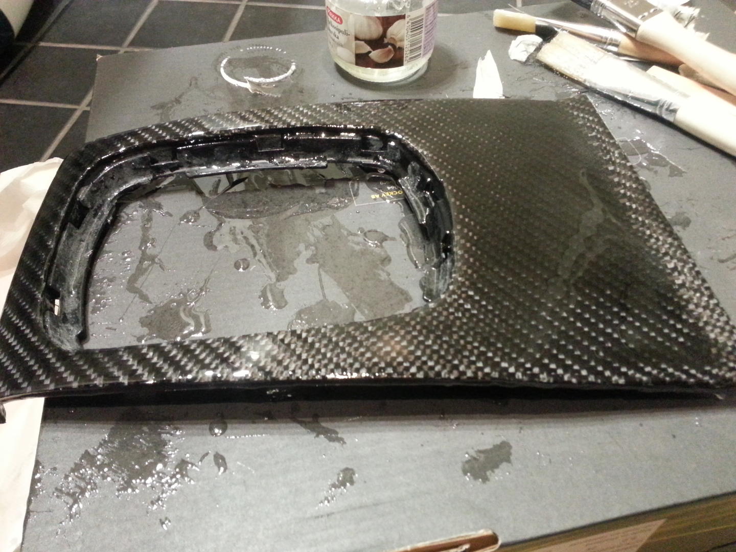

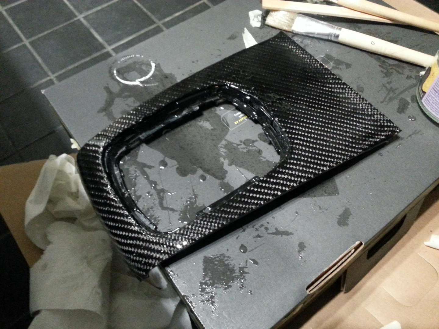

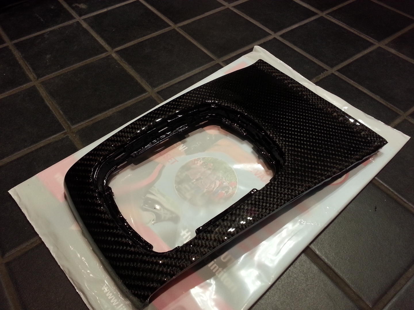

                                • Hain palan aitoa hiilikuitukangasta ja ajattelin kokeilla tuon laminointia. Tuo vaihdekepin ympärys ei ollut hiilikuitua, mutta muut listat on joten se päätyi koekaniiniksi. Lisäilen kuvia myöhemmin miten tuo nyt onnistuu. Peilinkuoret on tarkoitus päällystää hiilikuidulla, jos ja kun tuon käsittely tulee tutuksi.
                                  Viimeksi muokannut Niconce; 30.11.2016, 06:44.
                                  • Mm. Biltemasta saa sellaisia vaatteille tarkoitettuja imuripusseja. Niillä voisi tuollaisen vakumoida.
                                    • Hyvä vinkki nuo vaatepussit. Varsinkin nuo peilinkuoret voi olla hankala laminoida epoksilla ilman vacuumia. Tuon vaihdekepin ympäryksen ehkä vielä pystyy tekemään ilmankin, kun on sen verta yksinkertainen muodoltaan.
                                      • Monimuotoisten osien laminointia helpottaa myös tuohon trkotukseen tehty liima, jolla saa kuitukappaleen liimattua kappaleeseen kiinni ennen laminointia. http://www.kevytrakentajanverkkokaup...to/hiilikuitu/ Tuolta pitäis löytyä aika hyvin, mitä oon valikoimaa kattellu. Vielä en oo tosin mitään ehtiny tilaileen, kun on ollu aika paljon muuta hankintalistalla ensin.
                                        • Ite käytin ihan perinteistä sprayliimaa. On vaan sen verta jytkyä kamaa, että melki saatava kerrasta kangas kohdilleen. Hankala korjata enää asentoa.
                                          • Juu. Mä en oo sitä uskaltanu kokeilla, kun ei tiedä mitenkä reagoi ton epoksin kanssa. Mitä juutuubista kattonu noita videoita ni toi kuituhommiin tarkotettu liima ei olis ihan niin jytkyä, kun toi normi liima. Kun näkyvät kankaan asentoo korjailevan pariinkin kertaan ennen, kun on hyvin =D
                                            • Perus maitoliimaa käytetään meillä epoksiharsien kanssa. Toimii hyvin. On toki hidasta.

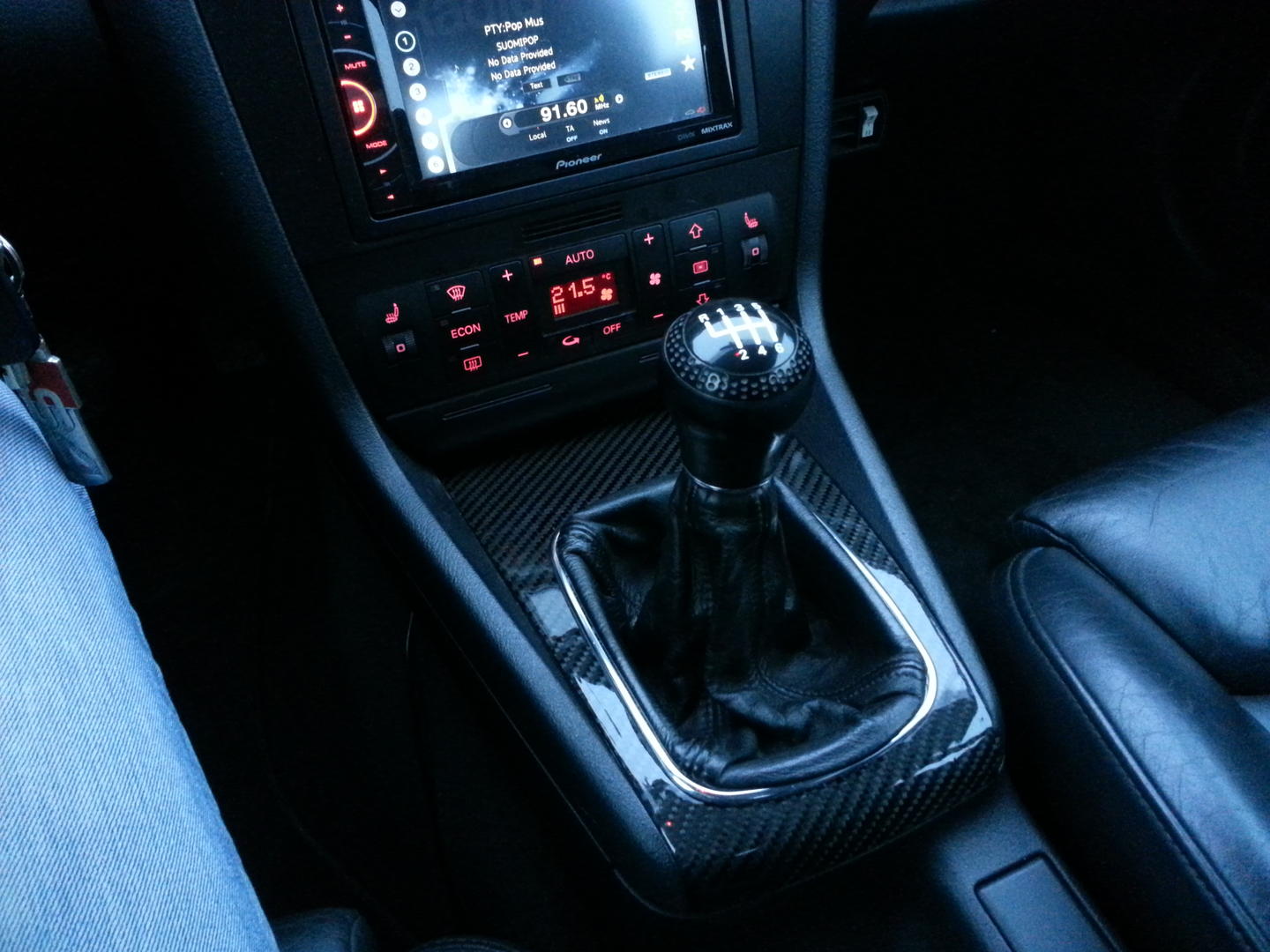

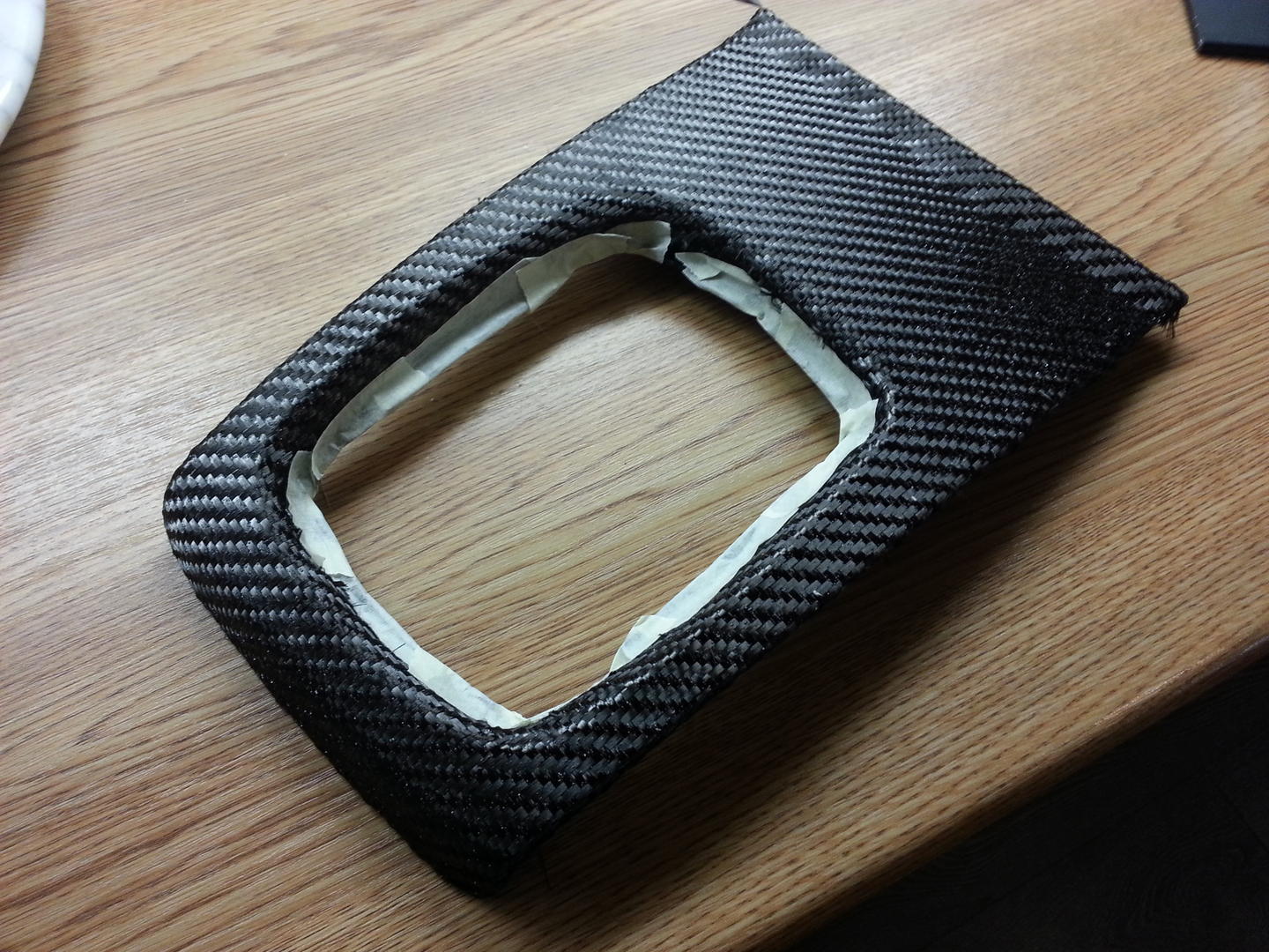

                                              • Siinä valmis lopputulos. Ei mielestäni paljon häpeä tehdastekoiselle.
                                                • On kyllä hieno ! Haluaa kanssa tommosen.
                                                  • Hieno on kyllä mutta enemmän kiinnostaa mikä kehikko tuossa Pioneerin ympärillä on? :)
                                                    • Tuo on ihan mallikohtainen 2-din sovite. Istuu moitteetta ja on sävyltään todella lähellä muuta kojetaulun muovia.

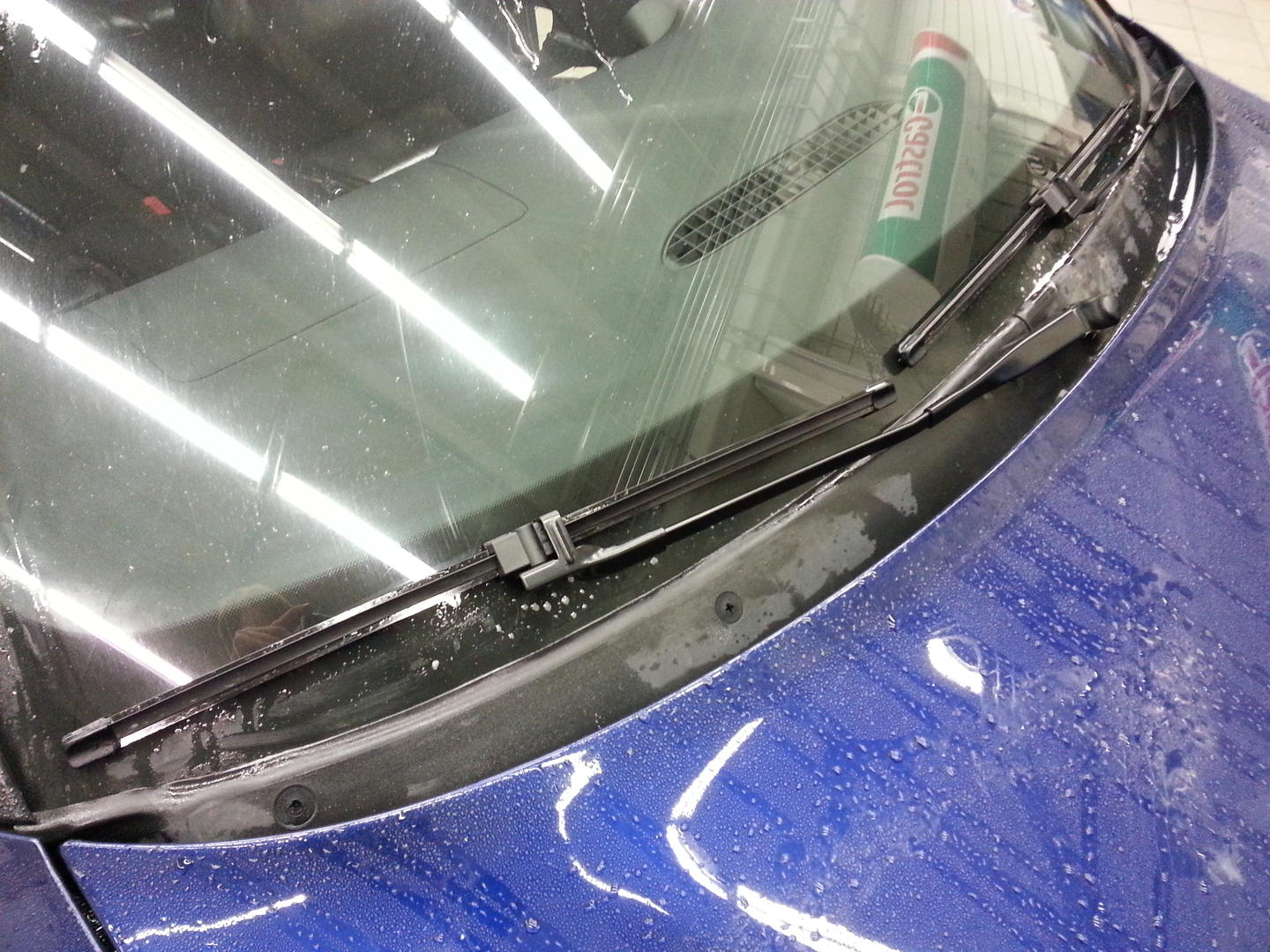

                                                      Tänään askartelin aero varret ja sulat noiden karmivan surkeiden rautasulkien tilalle.
                                                      Vasen varsi : 3B1955409C
                                                      Oikea varsi : 3B1955410C
                                                      Sulat: JZW 998 002 P
                                                      • Oliko sulkien valmistajasta mitään merkkejä?
                                                        Mulla ekat valeot oli hyviä, mutta toinen pari on pärissy kokoajan. Vois seuraavaks kokeilla noi marmorin sulat. Todennäköisesti nuo marmorin sulat on myös 53 cm luokkaa?
                                                        http://www.motonet.fi/fi/tuote/120925
                                                        Kiitos tästä löydöstä ja sen jakamisesta.
                                                        • En osaa kyllä yhtään sanoa sulkien valmistajasta. Nuo ovat VW:n economy sulat, eli vanhempiin häkkyröihin tarkoitetut edullisemmat versiot. Istuvat B5:n lasille todella hyvin.

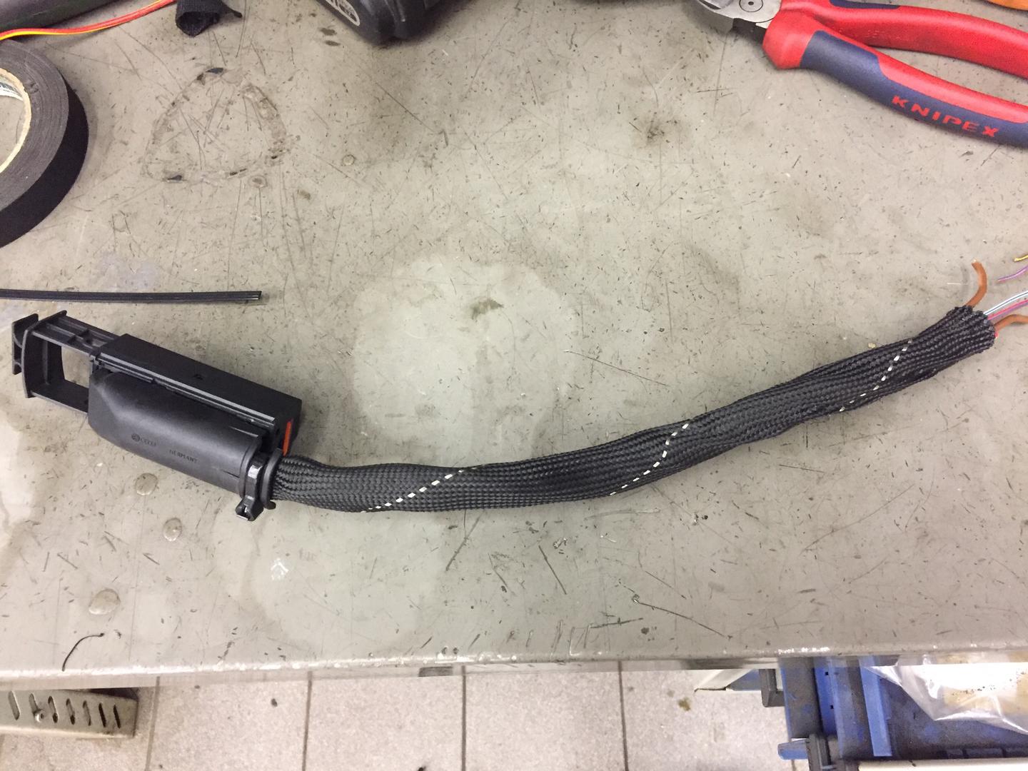

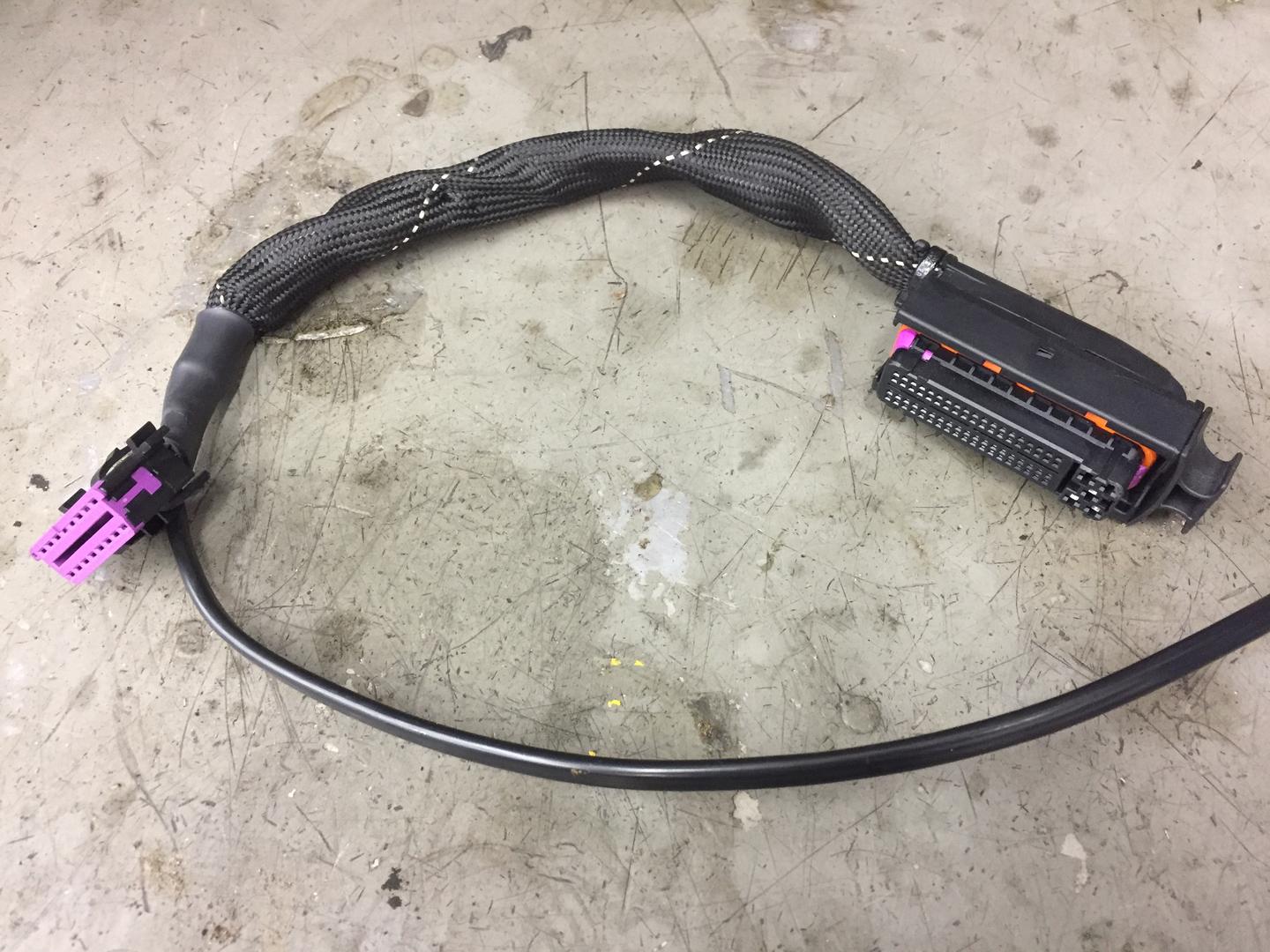

                                                            • Tein ECUn softausta ajatellen adapterijohtosarjan. Enään ei tarvitse kuin kytkeä 12V ja OBD-kaapeli jos on tarvetta ohjelmoida ECU irtonaisena. Omaan kippoon vedinkin jo aiemmin suoran k-linjan
