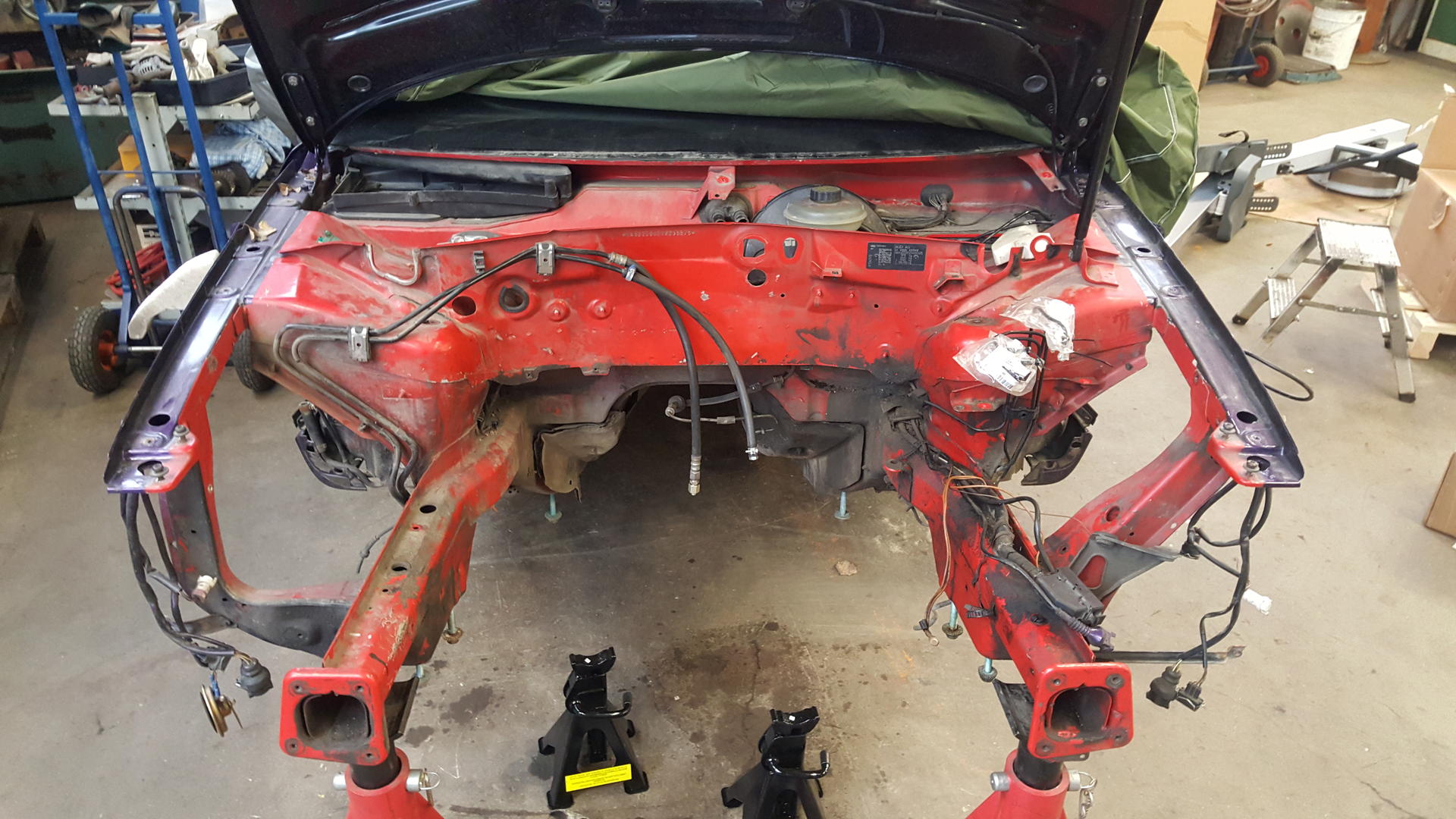

          Taas on kaikennäköisiä hallusinaatioita päässä tämän suhteen viime aikoina pyörinyt, joten katsastetaan tämän kuun loppuun mennessä ja sitten taas telakalle määrittelemättömäksi ajaksi. Konehuoneesta kaikki pois ja sen maalaus mustalla, apurungon käyttäminen puhalluksessa ja uudet puslat joka paikkaan. Sitten siitä pikkuhiljaa uuden koneen kasausta maalattuun konttoriin.
          Itse moottoriprojekti on jo lähtenyt käyntiin, lohko on jo porattu 81.50 kokoon ja kampi-akseli selvisi pelkällä kaulojen kiilloituksella. Kävi vaan koistiset enkä muistanut sanoa koneistajalle että plaanaa dekkitason samalla. Pitää käyttää vielä uudestaan se siellä, samalla pitää vielä vaihtaa apuakselin laakerit. Nuo ACL:n laakerit tuntuivat olevan kiven alla joten tilasin Sparetolta runkolaakereiksi Mahlet, ja kiertokankiin Kolbenschmidt:in sputterit. Alunperin oli suunnitelma jatkaa bensalla, mutta kyllä se alkoholisoituminen on nyt vienyt vallan tämän suhteen.

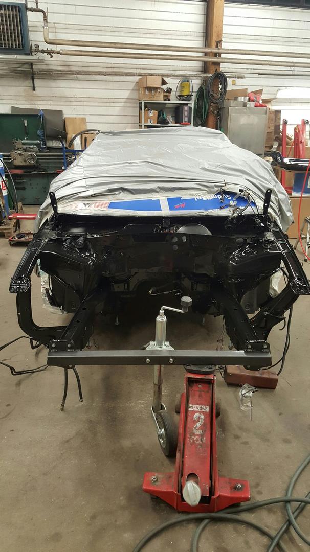

                                • Vajaan vuoden hiljaiselo päättyi tällä viikolla. Apurunko lähtee hiekkapuhallukseen ja kaikki pienemmät hilppeet olisi tarkoitus puhaltaa alumiinirakeella kaapissa. Konttorin pesu ja hiominen maalia varten, ei tule tylsää talvi-iltoina.
                                  • Tuli suihkuteltua väri jo pari viikkoa sitten. Tällä rahalla sai nyt tälläisen pinnan. Pääasia on että ei hyppää niin paljoa silmille kuin se punainen.
                                    Apurunko on edelleen vaiheessa, johtuen hiekkapuhaltajan erinäisistä ongelmista tilojen ja aikataulujen suhteen. Oliko niin että b5:sen etu-apurunkoihin ei ole olemassa mitään parempia puslia? Olen yrittänyt etsiä mutta joka paikasta löytyy vain taka-apurunkoon puslasarjoja.
