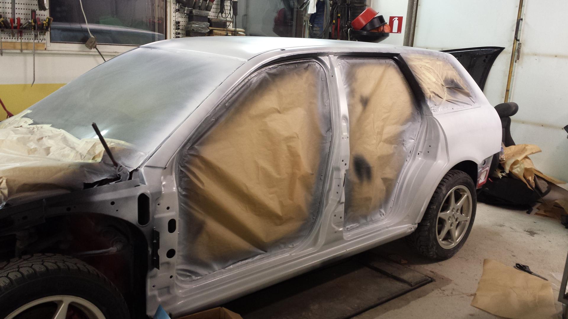

                            ... joten tästä varmaan tulee TOSI hyvä. Tai sitten ei. Noh, jokatapauksessa tuulilasin kehys, takalokasuojien kaaret ja kynnyskotelot on nyt puhallettu puhtaaksi. Tänään hitsattiin ovien alalistojen reiät umpeen joten ne jää pois. Ovien alaosat on vielä tarkoitus puhaltaa kunnolla, kunhan saan rapsuteltua vanhat massan jämät pois saumoista. Onhan se vielä aika lohduttoman näköinen, mutta jos se pikkuhiljaa alkaisi näyttää taas autolta...

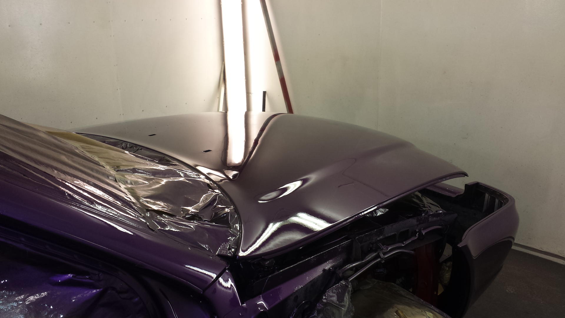

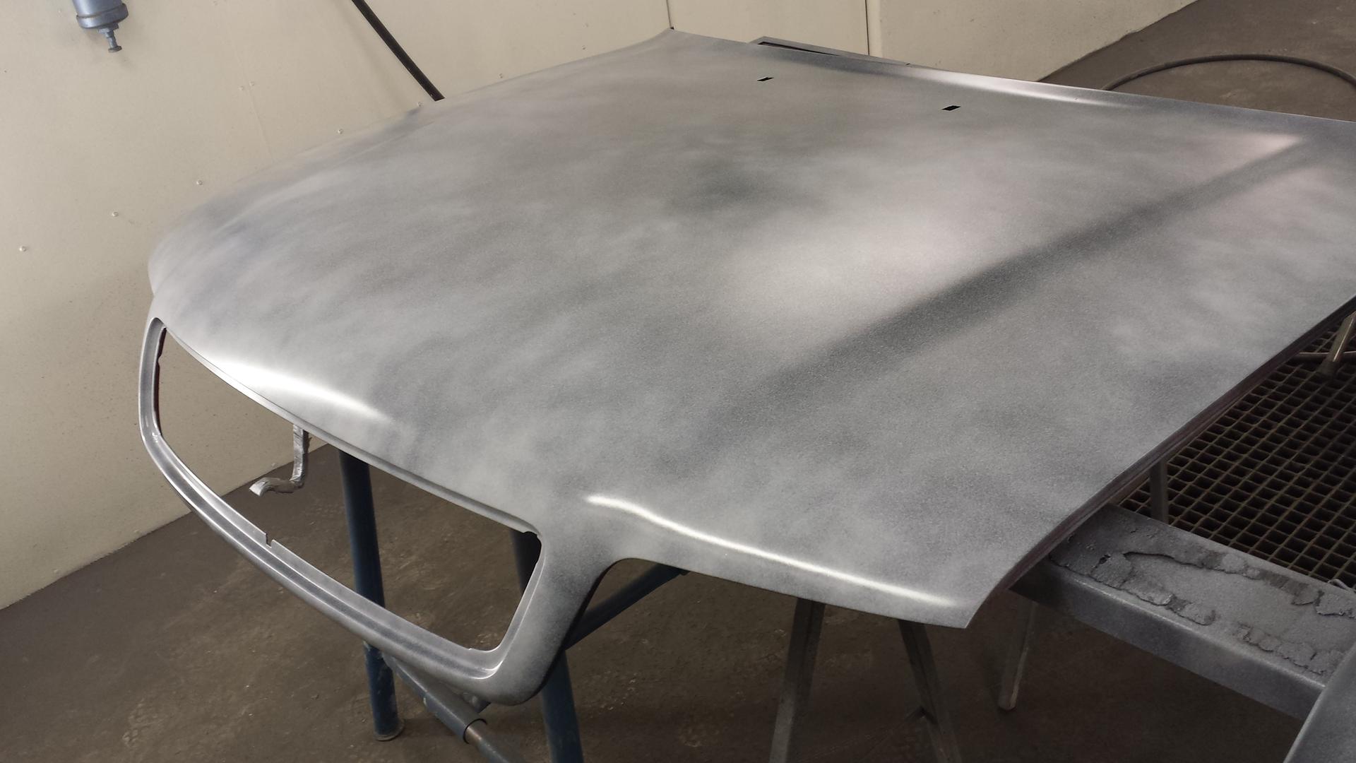

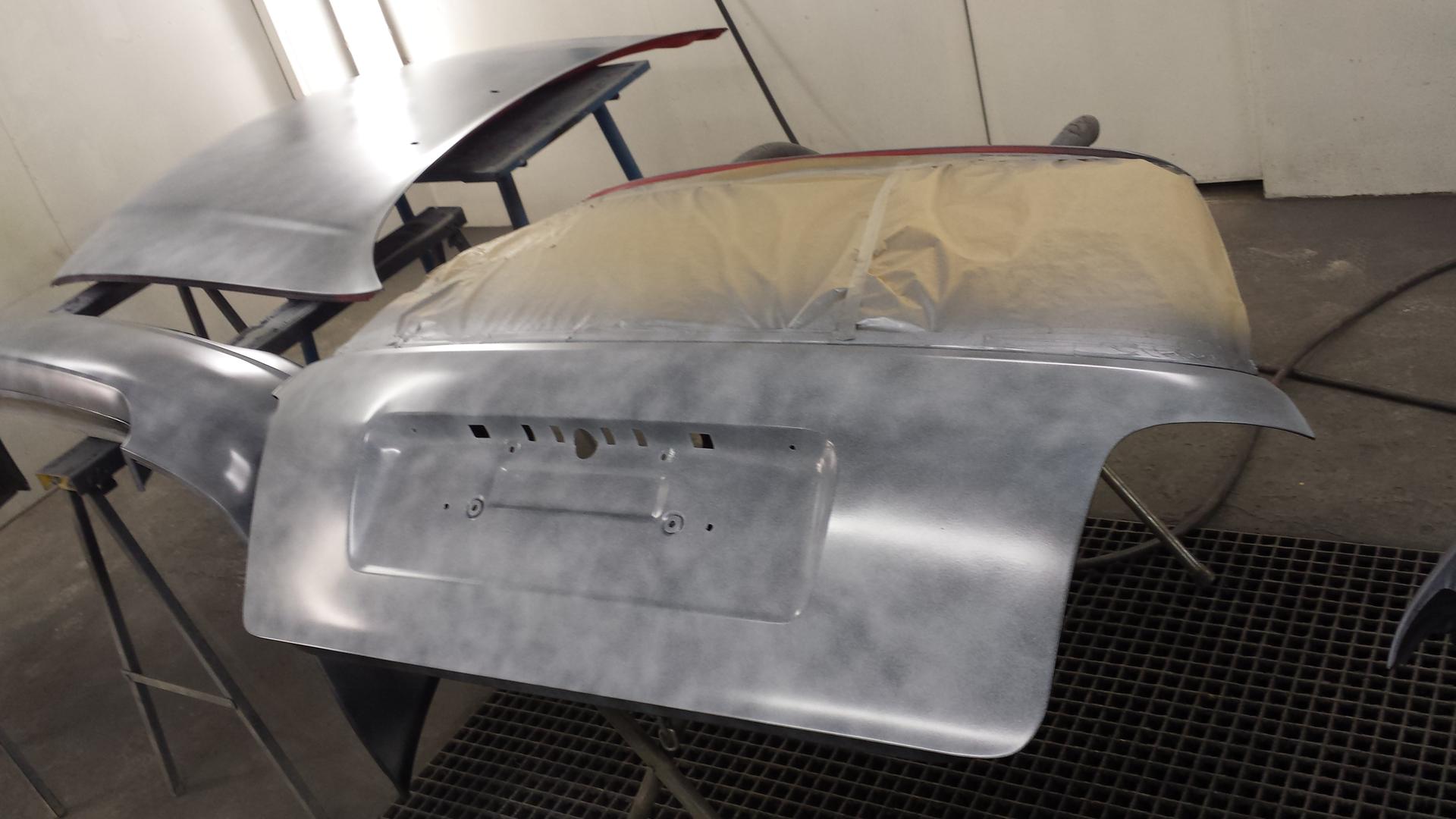

                            • No niin, tämäkin projekti nytkähti vihdoin ja viimein jälleen eteenpäin: tänään saatiin hiontaväri pintaan. Jospa se nyt alkaisi taas etenemään pikkusen rivakampaan tahtiin... Väriksi on nyt kuitenkin valittu se violettiin taittuva helmiäismusta. Tuleepahan käytettyä johonkin nekin maalit. Uusi konepelti olikin loppupelissä niin kelvoton, että vanhasta sai pienemmällä työllä hyvän. Pinta aaltoili melko reilusti jo pelkässä pohjamaalissa, ja vänkärin puolelle oli jossain vaiheessa ilmestynyt kanttiin iso lommo keskelle päin... Nyt maalit saa kuivua maanantaihin asti, jolloin olisi tarkoitus alkaa hioskelemaan oviaukkoja pintaväriä varten. Aukot ja ovien sisäosat maalataan näillä näkymin ensin, sitten sovitellaan luukut ja puskurit kiinni ja vedetään loput pinnat maaliin... Alhaalla muutama räpsy Samsung laadulla, loput korin osalta tuolla ---> http://pygmi.kuvat.fi/kuvat/Audi/Kori/

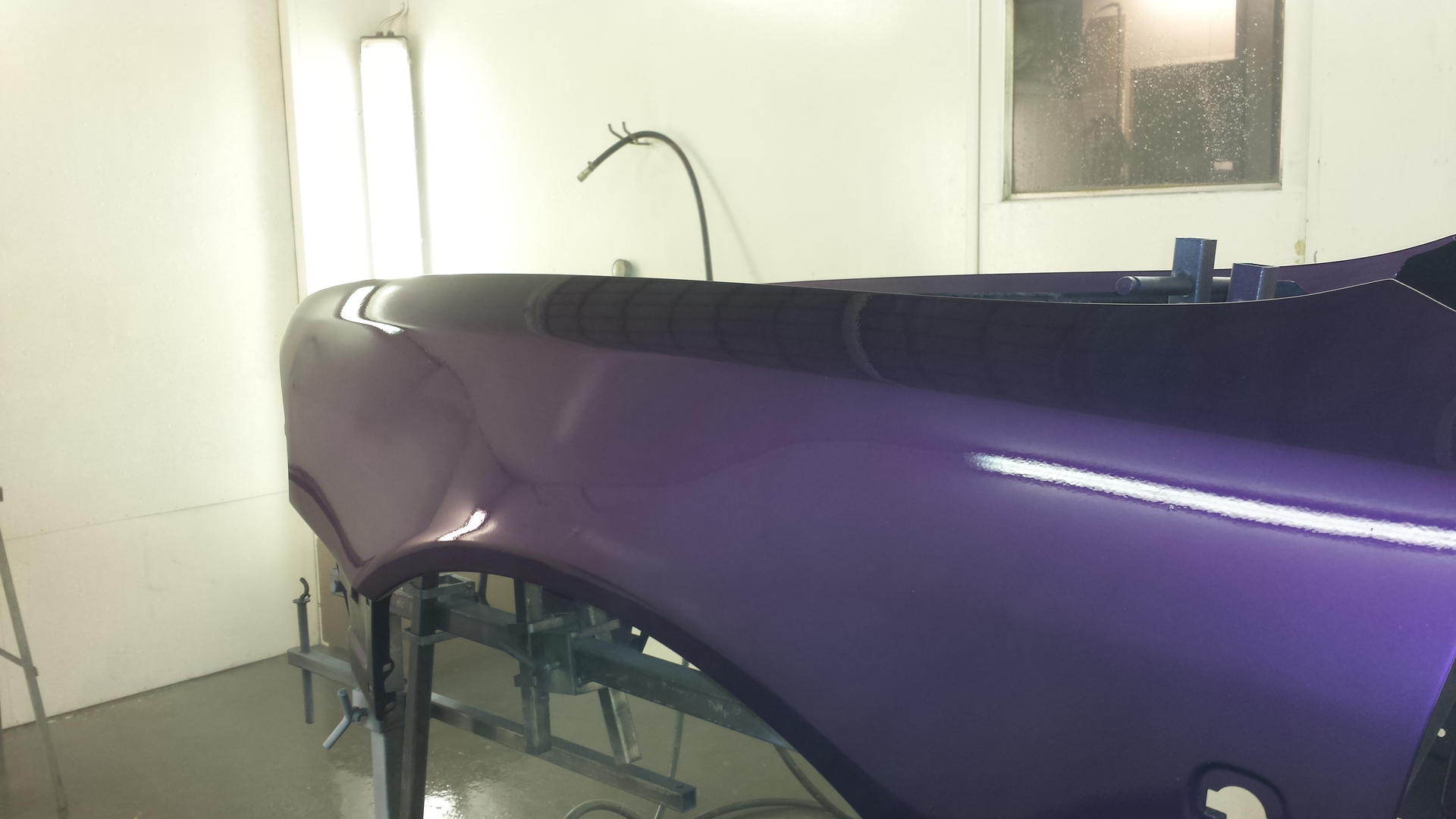

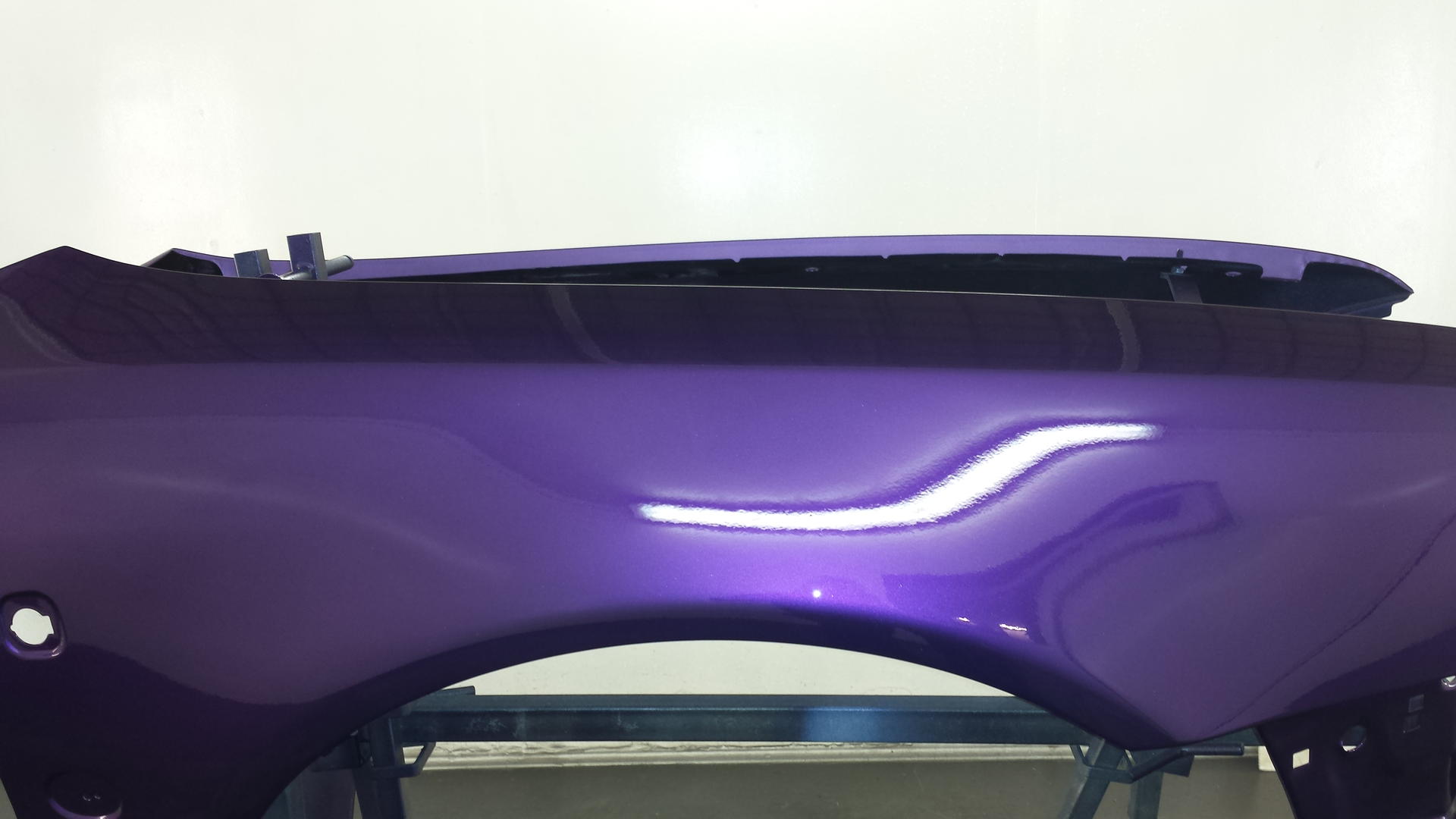

                              • Tänään tehtiin mielenkiinnosta koevedot lokasuojiin. Väri näyttää ainakin omaan silmään melko maukkaalta, Samsungin kuvalaatu ei anna värille kunnon oikeutta... Irto-osat ja kori odottavat vielä P600 paperilla läpikäyntiä, ne olisi ohjelmassa huomenna tai viimeistään perjantaina. Eilen tilasin ovilistat ja OEM RS4-lipan takakonttiin Tepolta, ne tulee parin viikon päästä. Sitten olisi kaikki maalia vaativat ulkokuoren osat kotona...

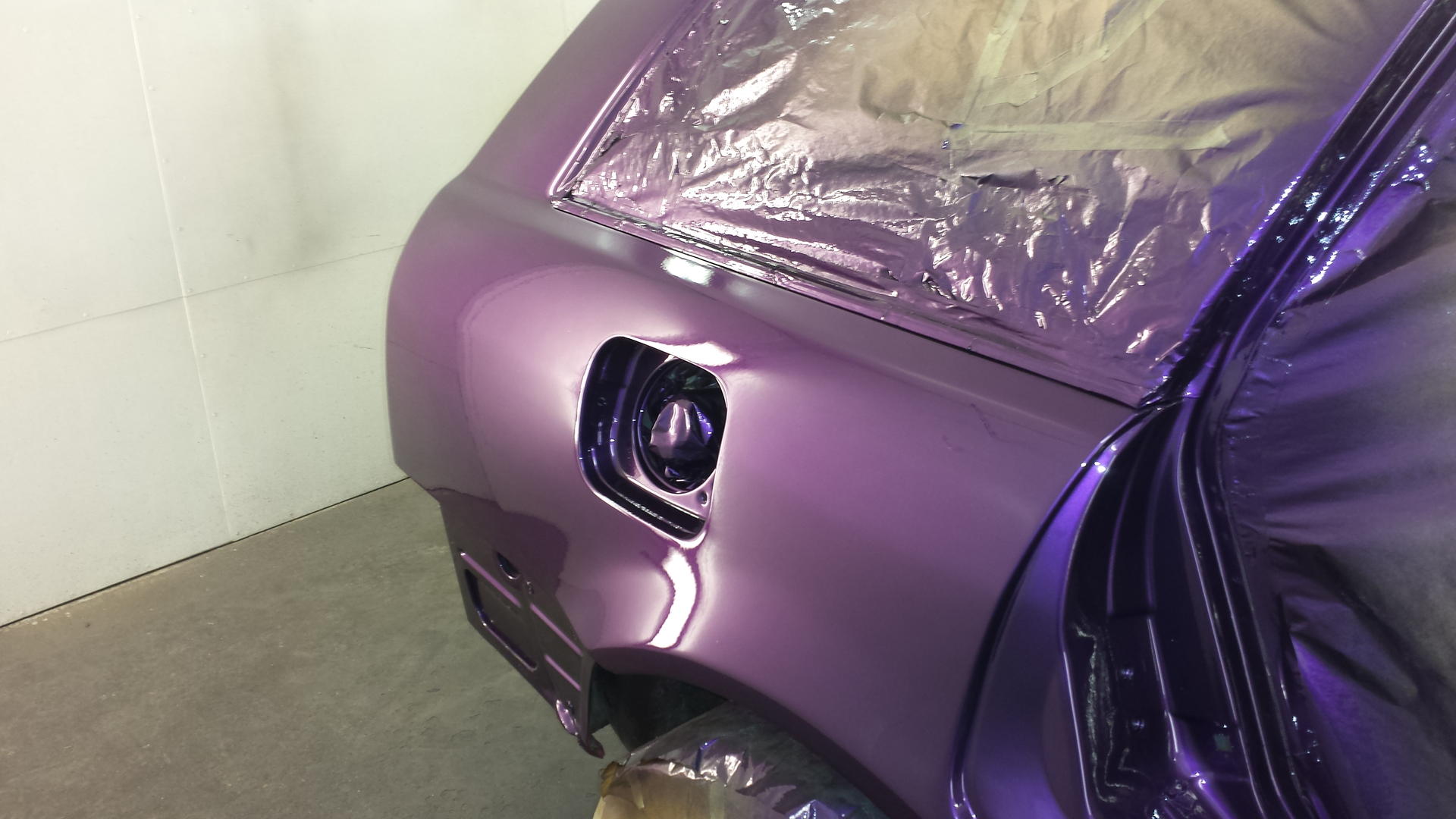

                                              • Pientä teaseriä päivän aikaansaannoksista. Maanantaina värin saavat luukut, etupuskuri ja helmat. Muutama roska siihen tuli, mutta ne saa vesihiomalla kuitenkin pois... Tuon parempaa pintaa tuskin vanhassa kammiossa olisi aikaan saatukkaan.
                                                • Kiva väri kyllä ja nätti pintakin, lakkaa ainankin on laskettu reilusti...ja pystyyhän sen vaikka vesihiomaan ja myllyttämällä hakemaan kiillon, tulis vielä lisää "syvyyttä"!
                                                  • Lakkaa meni tänään 2 litraa, katto ja konepelti tykkäsivät imeä sitä kiitettävästi. Maanantaina on haettava vielä pari litraa lisää että ei varmasti lopu kesken... Nyt kun ViLe otit puheeksi, niin saattaa olla että vaivaan sinua asian tiimoilta kunhan sen aika on... ;)
                                                    • Kiva väri kyllä tuokin, mutta jotenkin jäin kaipaamaan sitä phantom blackiä tähän. Tosin se on liian yleinen versus tuo että ehkä kuitenkin parempi noinpäin :)
                                                      Mietinkin tänään heinälahdessa käydessä olisiko pitänyt tulla vakoilemaan ;) Ps. Levynne olisi ready.
                                                      • Juu, otahan toki yhteyttä jos siltä rupeaa tuntumaan...omasta mielestä ainankin etulokarit voisi kaivata jotain käsittelyä, voi toki olla että kuvatkin hieman vääristää. Lakkaahan siellä taitaa tosiaan olla ihan reilusti vaikka minkälaista työstöä varten!

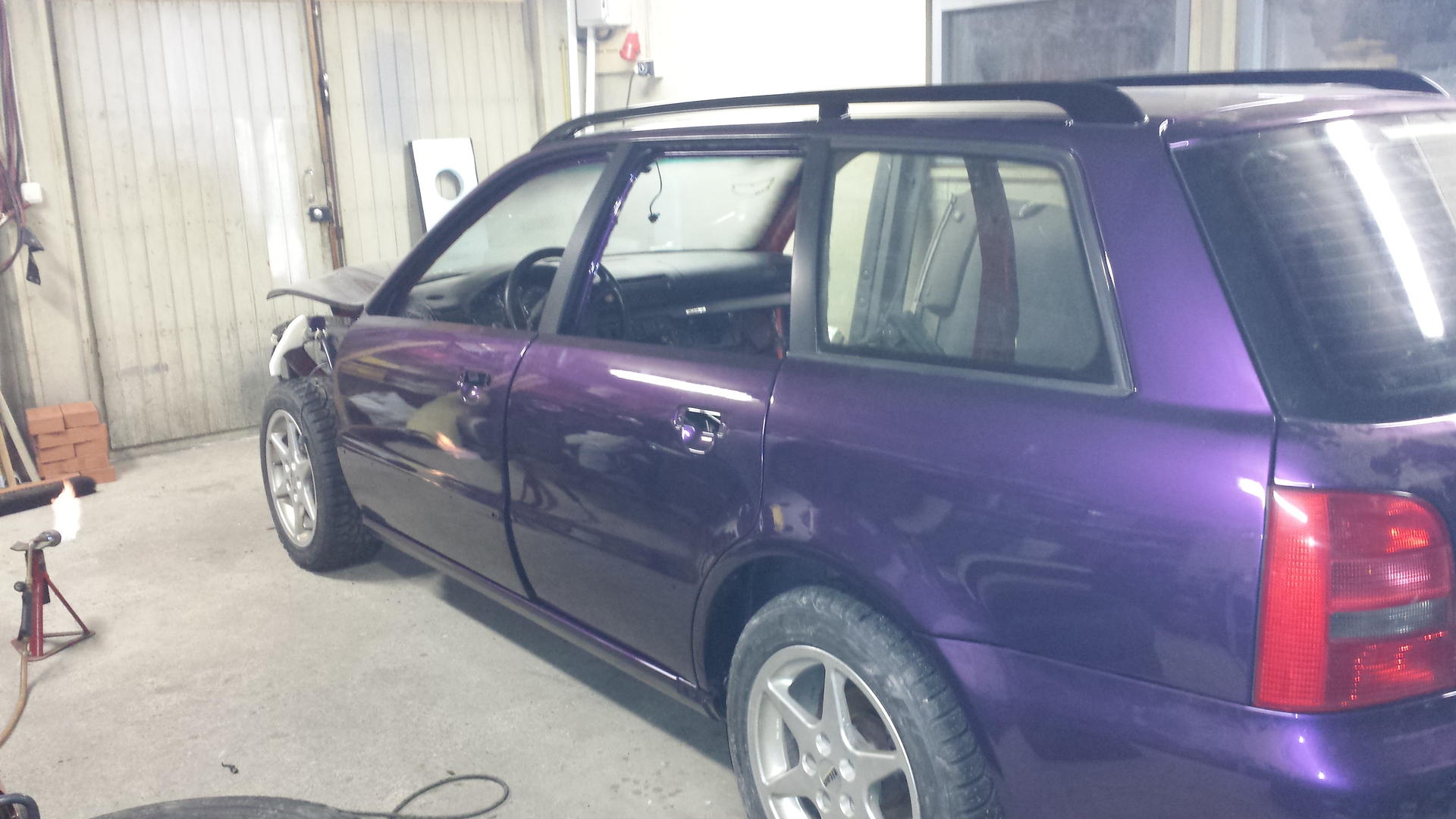

                                                        • Tämäkin on hissukseen nytkähtänyt eteenpäin. Maalauksen jälkeen ei n. kuukauteen tapahtunut muuta, kuin että auto siirrettiin kotitalliin... Nyt sitten tammikuun alussa kun työrintamalla hiljeni, alkoi olla iltaisin aikaa perehtyä taas tähänkin. Aika on pääasiassa kulunut päätä raapien, että mikä osa on mistäkin ja että missä järjestyksessä ne kuuluu laittaa. Etkaa olen koittanut parhaani mukaan selata, ja purkuvaiheessa otettuja kuvia, mutta ei niistäkään aina apua ole...
                                                          Kiirehän tällä projektilla ei ole, deadline on asetettu varmuuden vuoksi vasta kesäksi 2015, joten kai se siihen mennessä liikkuu... Tänään kuitenkin jäätiin tämän näköiseksi.
