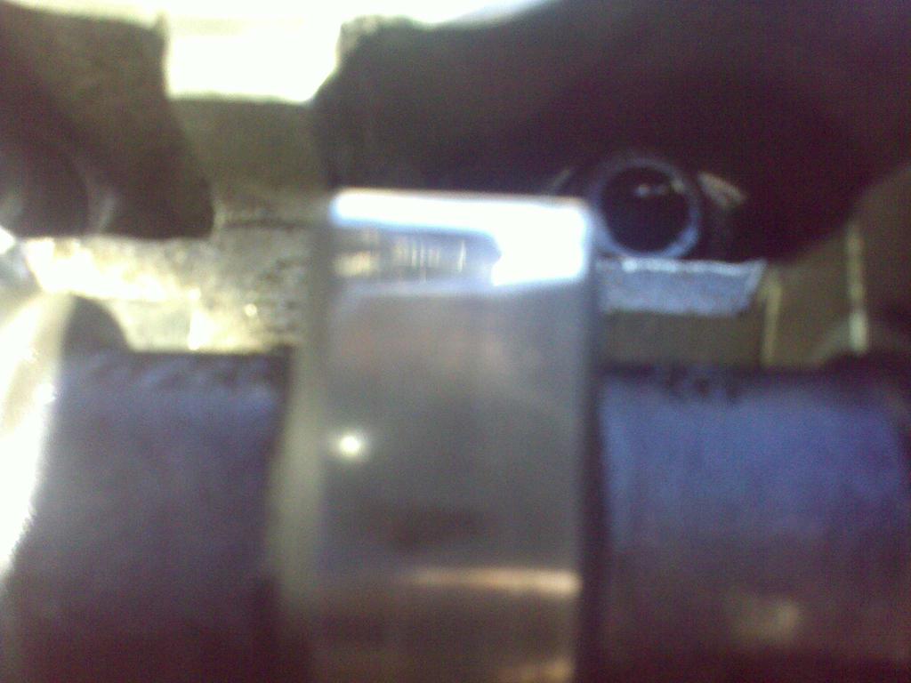

                                • Tehtiin jakopäähuolto tänään. Ei mennyt ihan putkeen.
                                  Kone OT:hen, nokka-akselin latalla oikeeseen asentoon, pumppu oletusmerkkiin ja kellolla 0.25 ennakolle.
                                  Ei sitten millään käyntiin. Yritettiin vaikka mitä ennakoita, mutta vaan savua vaan putkesta.
                                  Katottiin ykk ykkösen suutinreijästäkin. yms, eli ei voi olla jako pielessä.
                                  Moniurahihna on irto, tarvitseeko moottori laturia startatakseen tms?
                                  Muutenkin ihan kiva ylläri ole. Kampuran rattaasta lähes koko kiila huitsin nevadassa, ala stefa ihan finaalissa. Moniurahihnan kiristäjän iskari poikki yms.
                                  No ei siis saatu käyntiin vaikka diesel pumppujen yms kanssa kymmeniä vuosia tehnyt jamppa tuli avitaan.

                                    Ei tarvitse. Onko konetta tai pumppua pyöritetty hihnan ollessa irrallaan ? Pumpun jako 180 astetta pielessä ?
                                    • Koita laittaa reilusti ennakkoa, vaikka 0.50. Helposti menee kiristyksessä liikaa pieleen, ja toi 0.25 on ainakin omien kokemusten mukaan todella tarkalla käynnistyksen suhteen. Meikällä kävi ihan samanlailla kun tein omaani rempan. Savua puski ja melkein lupasi, mutta ennakkoa kun lisäsi riittävästi niin tärähti avainta näyttämällä.
                                      • Tuli vaan ajatus, ettei olisi käynyt aivopieru pumpun ajoituksen kanssa. Näissä vitosissa kun se pumppu on peilikuva vrt normaaleihin. Jospa tuo ennakko 0.25 on katsottu väärään suuntaan? En epäile tietotaitoa, mutta joskus saattaa ajatuskatkoja syntyä :)

                                          On konetta pyöritetty ilman pumpun hihnaa. Pumpun hihnapyörässä on vain yksi merkki, joka on laitettu autodatan mukaan pumpun rungon kanssa. Mistä näkee jos pumppu on 180 astetta pielessä?
                                          Moottori on OT:ssä, eli damperin mukaan OT merkki on suoraan alaspäin pellissä olevan viivan kanssa samassa linjassa. Vauhtipyörällä on koneistettu viiva soikean aukon (sen jossa puolet aukosta on ummessa) puolivälissä. Nokka-akselin ykköspytyn nokat on yläasennossa.
                                          Isoillakin ennakoilla kokeiltu.
                                          Autohan on ajettu pihaan ja toiminut muutenkin ok. Olispa toinen pumppu millä testata.
                                          Ja unohtu mainita, että damperistakin on vulkanoinnissa kierroksen ympäri murtuma. Tiedä yhtään onko se vakavaa ja vaatii uutta damperia.
                                          Ja saa epäillä tietotaitoa, koska ei saatu silti käyntiin. Eli säädetäänkö ennakot samaan suuntaan kuin moottori pyörii (eteenpäin) vai vastaan (taaksepäin)? Kuuluuko pumpun hihnapyörällä olla nollassa jonkin verran tyhjää ennenkuin lähtee taas nostaan tai laskeen?

                                              • Ei nuo VP37 pumput yleensä noin hajoa, että ajosta sammutetaan eikä enää toimi. Ajoitukset pielessä on todennäköisin vika.
                                                • Epäilenkin, että onko pumpussa ollut alunperin jo vikaa. Sehän ei toiminut edellisellä kerralla säätäessä, kun laitettiin oletusennakoille.
                                                  Tdigraphin mukaan toimii vain, jos arvot on jota 150 luokkaa, eli aivan pihalla asteikolta.
                                                  Mutta jos saisi yksinkertasen ohjeen, kuinka tuo ennakon säätö tehdään niin tietäis tsekata onko tullu ajatusfiba tai ollaanko katottu ihan vääriä merkkejä yms..
                                                  • Jos tästä nyt on mitään apua, niin meikäläisellä ei ainakaan tarttenut katella pumpun merkkejä kun olivat ihan mitä sattuu. Ensi yrittämällä koitettiin pelkkien merkkien kanssa, niin savutti vaan. Sitten heittokellolla säädettiin, niin ei ollut merkkien kanssa edes asteikolla vaan joutu ihan reilusti ruuvaamaan. Meinas uskonpuute tulla.
                                                    • Täällä saman suuntaisia kokemuksia. Niillä merkeillä ei tee juuri mitään. Sama juttu TDIGraphin kanssa, ikinä ei ollut hyvä, jos sillä asteikolla sääti. Heittokello lie ainut oikea laite tuon ennekon säädössä.
                                                      • Nojoo, löyty se oikee kohta. Merkki piti suunnilleen paikkaansa, mutta meidän kello oli falskannu. Nyt se on 0.32 ennakolla. Onko tuolla isoa merkitystä jos se oikea on 0.25 +-0.02?
                                                        • Ei ole merkitystä. Varsinkin isompien suuttimien kanssa tuo on oltava selkeästi enemmän. Volvoissakin taitaa olla lähtökohtana jo 0.40 samalla koneella.
                                                          • Vai oliko Volvossa jopa 0.50? Sellaseen arvoon tuo säädettiin viime talvena nimittäin ja volvon arvo.
                                                            Nyt tuntuu, että alkaa vääntämään noin 1800-2000 rundin kohalta. Täytyy ajella hetki ja tarkistella pumppua uudelleen. TDI-Graphin mukaan 85 polttoaine lämpötilalla ennakko pyöri 50-60 paikkeilla. Asteikon mukaan se olisi hieman aikasella (arvio, kun asteikko alkaa polttoainen kohalla 100:sta), mutta pitäs tsekata uudestaan mitä se on lämpösenä.
                                                            Savutteli harmaata puolilämpösenä melko runsaati, mutta lopetti kun lämpes kunnolla. Olisko vaan polttoainetta sahaamisten takia menny putkistoon ja katteihinsen sen verran, että lämmetessä sitten savutteli.
                                                            Eli mitä kaikkea tuli vaihdettua: Termari, vesipumppu, kaikki hihnat, kaikki muut kiristäjät paitsi moniurahihnan, kampuran ja nokka-akselin stefat, alaratas, kampuran pultti.
                                                            Vielä jäi odottaan osia moniurahihnan kiristäjän iskari (ihan finaalissa, mutta toimii) ja ehkä dampperi.
                                                            Pari äärimmäisen huonoa kuvaa nokkien kunnosta, toivottavasti saa jotain selkoa.
