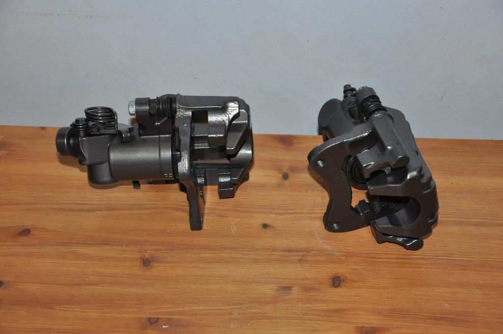

    • Maalailin takasatulat. Ensin pohjaväri ja sitten pari kerrosta vasaralakkaa. Ja asentelin S6n valomaskin (huono kuva ja likanen auto)

                              • Uititko nuo jarrusatulat (viestissä 182) jossain litkuissa ennen maalausta vai miten sait niistä noin hyvät? Näyttävät ihan pakasta vedetyiltä!
                                Hieno projekti muutenkin, kun tehdään juttuja, joihin lähes jokainen vanhemman auton omistaja törmää.
                                • Kyllähä nyt apinakin kilikalilla saa hyvää pintaa, mutta pysyykö se on toinen juttu.
                                  Satulat oli kuitenkin täysin pakasta vedetyt eli uudet ja puhtaalla metallipinnalla. En muuta tehnyt kun yritin saada rasvat pois pinnalta.

                                  • Hetken aikaa ajellu nyt uusilla takasatuloilla ja kai se pitää todeta, että vanhoissa oli jotain vikaa.
                                    Nyt nimittäin molemmat levyt on kirkkaat eikä epänormaalin näköset. Ja tasasemmin takana tuntuu jarrut pelaavan. Ehkä siihen vaikutaa myös isompi pala koska tuo C5 pala on isompi kuin orggis.
                                    Tämä näin selkeesti, ettei kukaan tajua mistä puhutaan :)
                                    Eli vanhoissa satuloissa sylinterit kyllä pelas eli liikkui eikä ollut hapettumia. Käsijarru noissa takerteli. Liutkin näytti pelaavan jotenkin, vaikka hieman väljät ne jo on.
                                    Vielä pitäs ilmata ja säätää käsijarru. CAC satuloissa toi käsijarruvipu hieman eri asennossa ja joutuu kiristään vaijereita.
                                    • Ja tuli todettua, että Motonetin suihkevasaralakka ei kestä jarrunestettä.
                                      Kivasti kuori hienon maalipinnan satuloista pois. No kokeillaan josko hammeri kestäs.

                                      • Ei kestä hammerikaan jarruneste uittoa.
