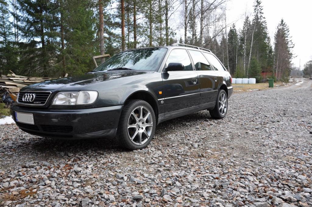

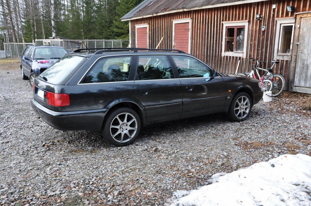

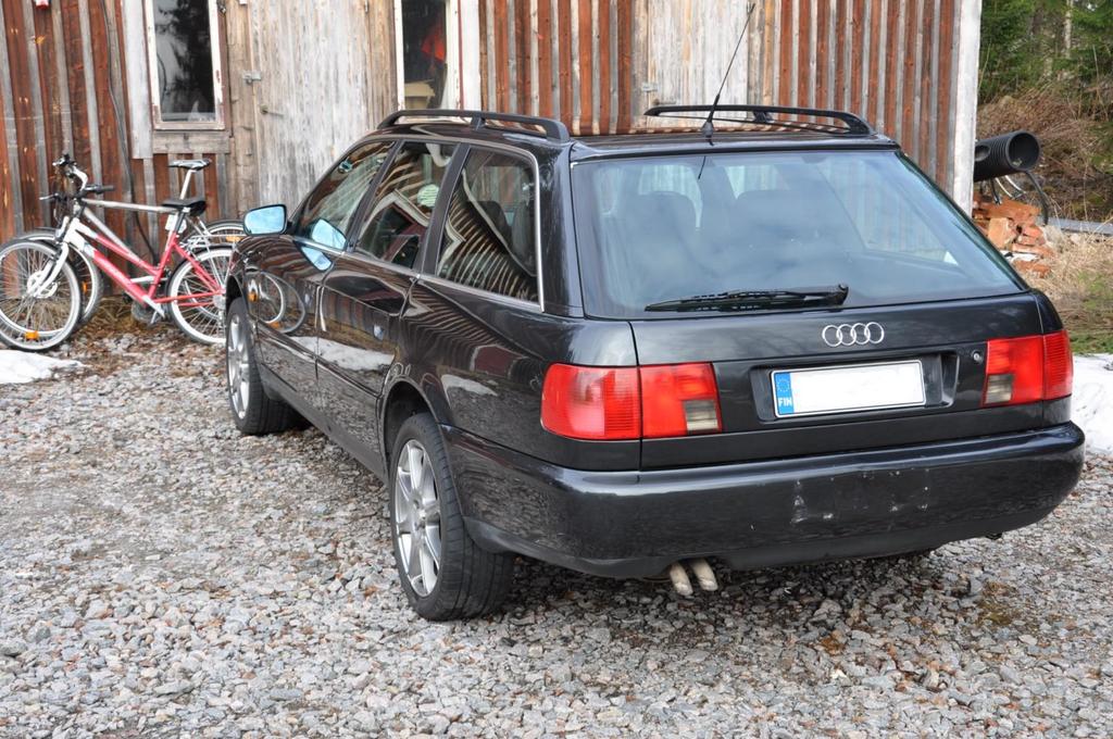

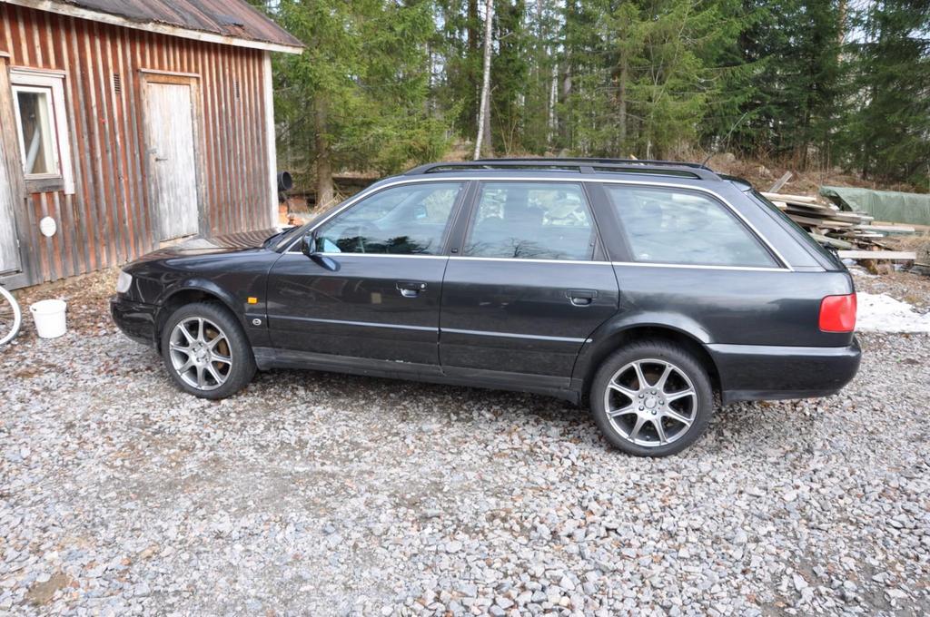

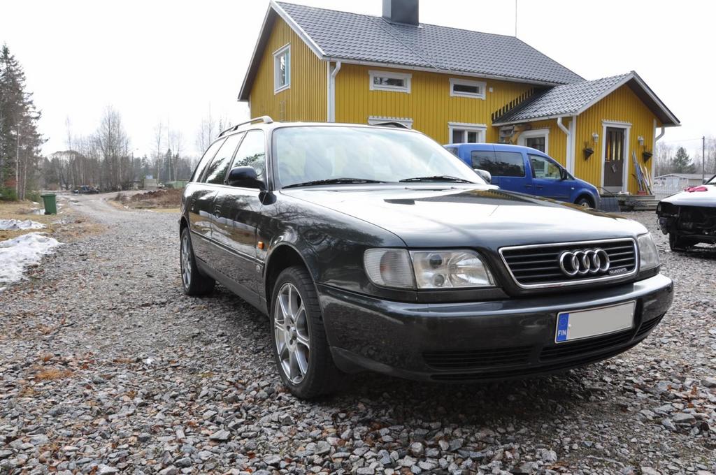

                                                            Muutama kuva puunailun jälkeen. Kyllä sieltä ihan siedettävä auto alta paljastui.
                                                            Pari miinusta maalipinnassakin on. Kuskin oven alareunasta lähti hieman maalia painepesurilla pestessä ja apparin puolella on muutama hailakka kohta. Onko hapettumaa vai jotain muuta, mutta lakasta on kiilto lähtenyt. Vahalla sai melkein fiksattua, mutta ehkä myllytystä vaatii.
                                                            • #90
                                                              Korkeus näyttää perheauton korkeudelta. Suurin piirtein samalla tasolla tuo oma perheauto vakioalustallaan seisoo.
