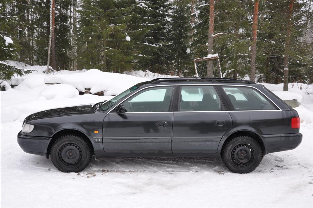

Käyttöquattro A6 C4 2.5 TDIQ
  • Käyttöquattro A6 C4 2.5 TDIQ
    Tästä tulee selkee projekti.
    Ensimmäisessä vaiheessa pitää saada auto ajokuntoon.
    Tällä tietoa seuraavat taskit on edessä.

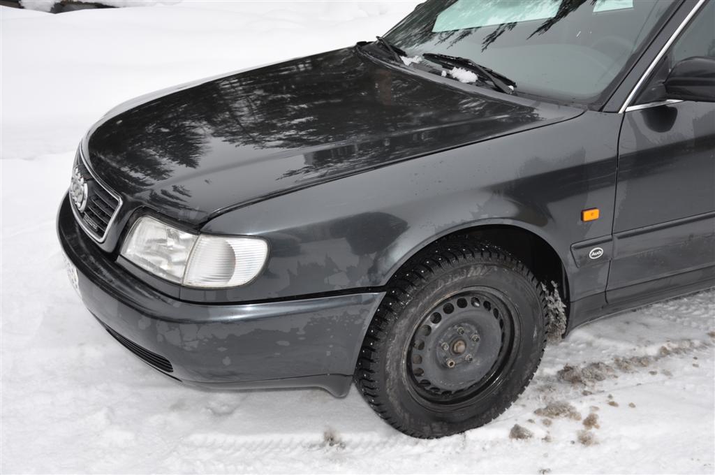

    + Etuppuskuri hieman irti toiselta puoleta (Oli vain kiinnikkeestä irti)

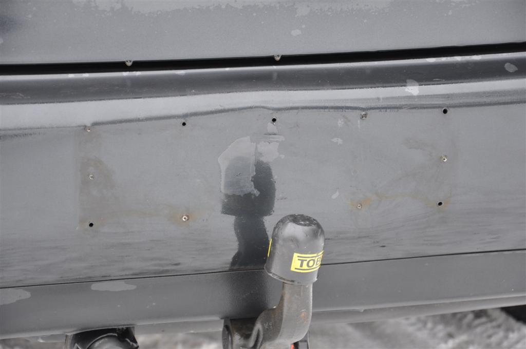

    +- Takapuskurissa komee peltiläpyskä koukun takana. Luultavasti puskuri vaihtoon. (Pelli poistettu, puskuri hieman lytyssä ja rumat reijät popniittie jäljiltä)
      tekstistä!
