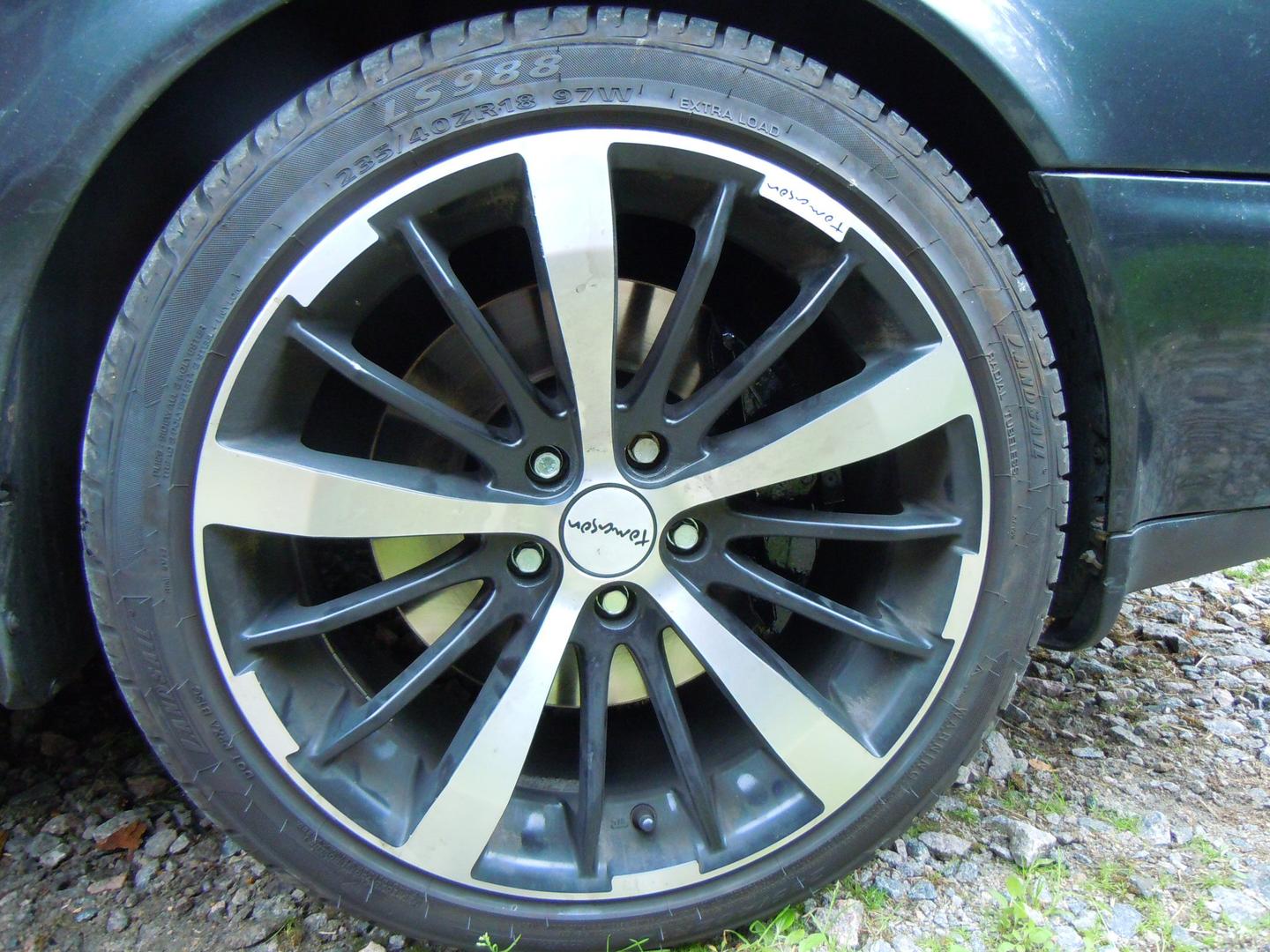

  • Saas nähä sitten miten omat 16" talvivanteet passaa... Jotkut tarvikkeet kyseessä.

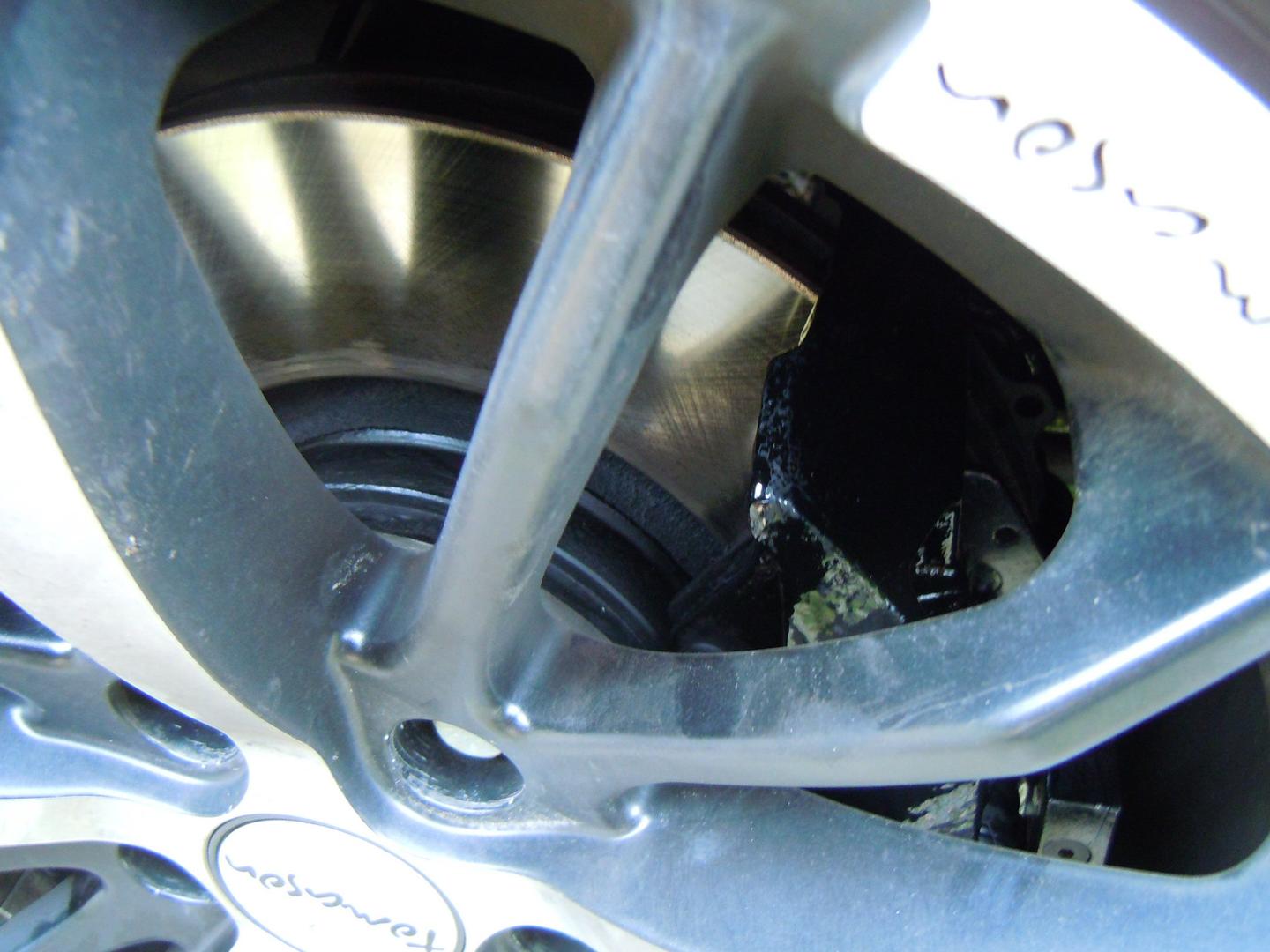

    • Nyt on koeajettukin jarrut. Eipä ole koskaan aikasemmin ollut Audissa tollasta pysähtymistahtia.
      Ilmat tosiaan tuli pois kun käänsi ilmausruuvit ylöspäin. Satulat on edelleen väärinpäin, koska en halua noita metalliputkia lähteä uudestaan muotoileen.
      Orggisletkut on nippa nappa, kun renkaat kääntää linkkuun. Sentin pitemmät olisi paremmat. Kokeilin A8:n tai Transportterin 37cm letkuja, mutta ne on liian pitkät.
      Hain porukoilta 16" puolavanteet. ET taitaa olla 37. Menee 10mm levikkeillä, mutta vanteen painojen ja jarrusatula väliin jää milli jos ei allekkin. Ei kuitenkaa ota kiinni matalilla painoilla.

                                          Otin kuitenkin työksi kattoa takajarrut, kun on ollut niin heikkoa tuo pysähtyminen.
                                          Levyt ja palathan ei ole mitenkään vanhat, eikä kilsoja ole takana paljoa.
                                          Boschin palat vaihdoin viime vuonna, kun toisesta takasatulasta tippu pultti ja pisti aikasemmat palat huonoon happeen.
                                          No levyt olikin surkeassa kunnossa.
                                          CAC takasatuloihin uudet palat oli tiukat, vanhatkin oli aika tukevasti kiinni. Analysoin, että satula on vähän liian tiukka paljojen runkoon nähden. Ei pääse kyllä palat tippumaan asentaessa, mutta ajan myötä ne ei myöskään pääse liikkumaan satulalla, kun pala ja levy kuluu.
                                          Mun mielestä ne palat oli siis jumissa, joka aiheutti takajarrujen huonon toiminnan.
                                          Otin laikalla sitten karvan verran pois satulan puolelta, ja nyt täytyykin seurata miten ne pelittää. Palan rungon ja satulan väliin tuli sellanen 0,5-1mm liikkumatila.
                                          Polkimelta katosi samalla semmonen ylimääränen pehmeys ja auto pysähtyy nyt muutenkin kuin etujarrujen avulla.
