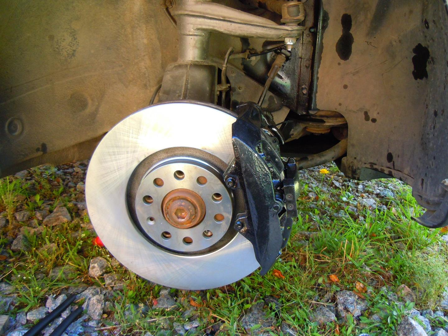

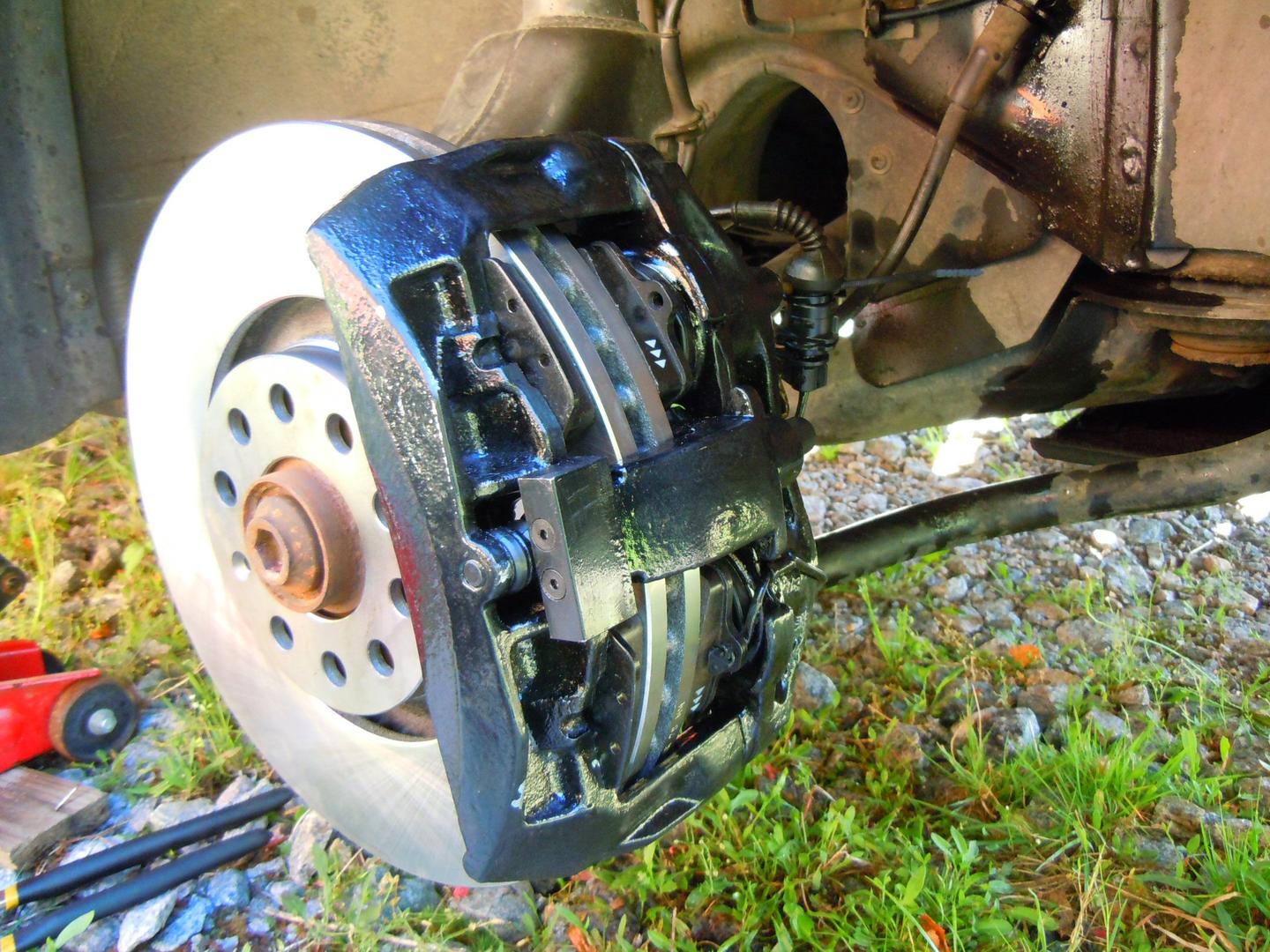

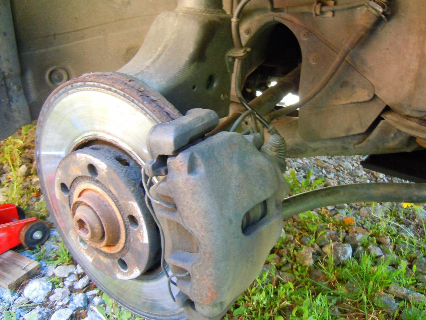

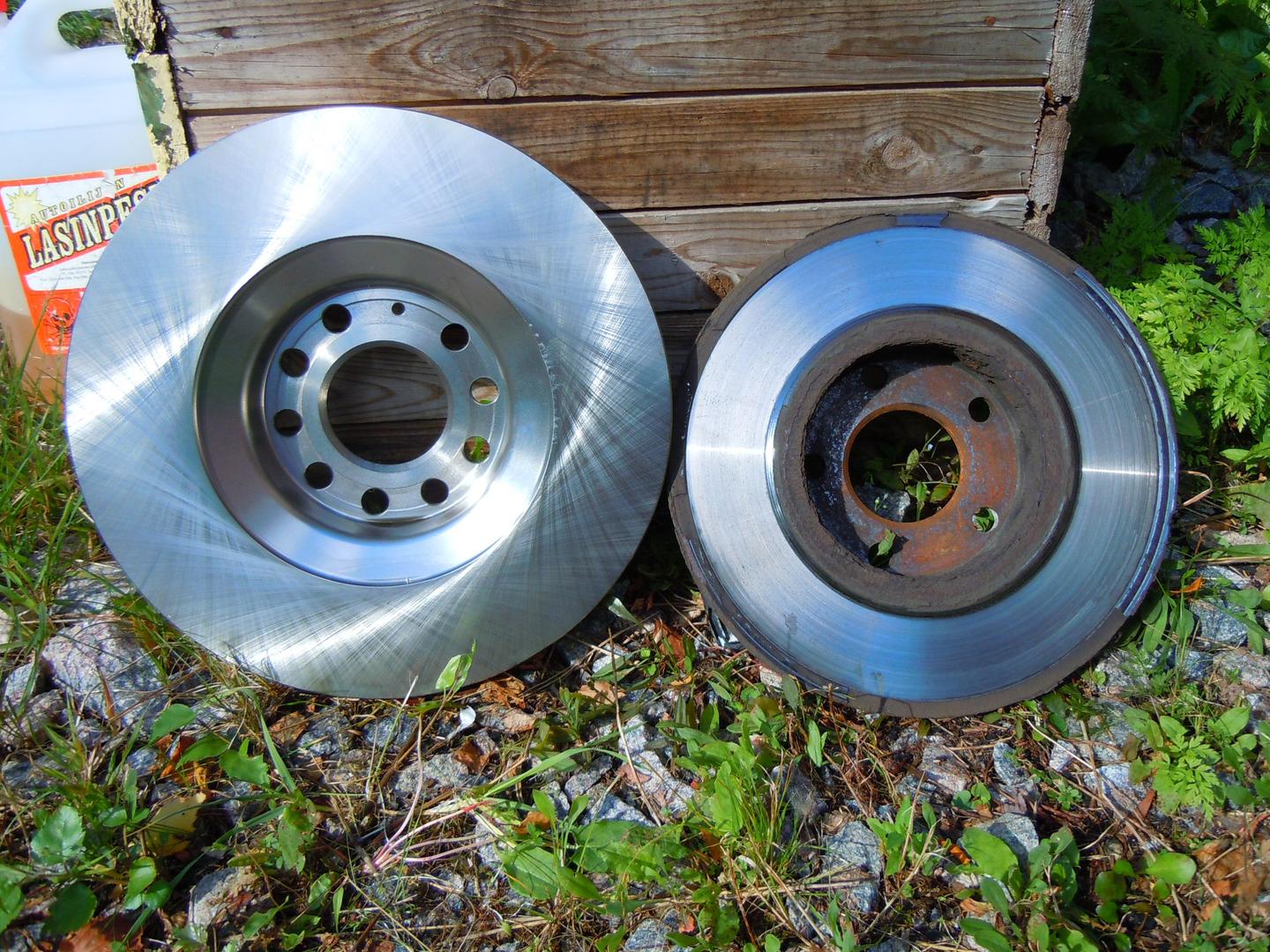

                                              • Etusatulat tuli asennettua. Ei ne ihan bolt on ole, mutta ei nyt mitään hirveän isoa ongelmaa.
                                                Mitkään vanteet omista ei mene ET:n puolesta paikalleen, joten joutuu etsimään spacerit jostain. 10mm riittää. Ehkä ET35 vanteetkin voisi mennä just ja just.
                                                Jarruletkut on liian lyhyet, jos käyttää orggissatuloista niitä metalliputkia. Muutenkin metalliputket pitää muotoilla uudestaan, jotta ne istuisi edes jotenkin paikalleen. Onkohan ne ihan pakollisia vai voisko ne korvata ihan yksmittasilla jarruletkuilla?
                                                Ilmauksen kanssa on myös ongelmaa. Laitoin satulat niin, että ilmausruuvi on alaspäin. Silti pukkaa jostain ilmaa vaikka kuinka ilmailee. 2,5l vasta menny nestettä.
                                                Poljin menee heti pohjaan kun auto käy ja muuttuu kovaksi pumppaamalla.
                                                Takasatuloiden kanssakin oli pieni episodi. Toiselta puolelta nimittäin tipahti runkopultti ajossa ja satula siten irti. Onneksi oli vielä toisella hieman kiinni. Pistinpä sitten sinne kierrelukitetta uusille pulteille. Toisella puolella oli pultit myös löystynyt. Syytä osaksi täryyttäviä renkaita. Samalla kun tuo tapahtui syttyi punanen jarrujen vikavalo. Ei vikakoodeja. En kerinnyt sitä tsekkaileen, mutta se poistui kun vaihdoin etusatulat ja ilmasin joka nurkan.

                                                  Käännä ne satulat ainakin ilmauksen ajaksi ilmausruuvi ylöspäin niin on mahdollisuuksia saada se ilma pois. Tavaraa sopivasti väliin niin ei pullahda mäntä pois paikoiltaan.
                                                  • Osaatko sanoa paljonko ne satulat tulee ulommaksi kun orkkikset? Laitas jotain kuvia.
                                                    • Jaa tulikos mulla ajatusfiba ton ilmausruuvin suhteen?
                                                      Lisäsin muutaman kuvan. Jotain kuvaa siitä paljonko uudet tulee ulos enemmän saanee noistakin. Kokeilen muistaa mitata jotenki eron. Sanosin kuitenkin että ehkä parikin senttiä ulommas.
                                                      Täytyy hakee porukoilta spacerit. Sattumalta oliko se V8:iin vai A8:iin tuli tehtyä olakkeella olevat 10mm spacerit jos ne sopis tuohon.
                                                      Viimeksi muokannut Puuhapete; 20.8.2011, 10:13.
                                                        Itsekkin tuli jokunen viikko sitten samanlaiset etujarrut A6:een laitettua. Eivät tosiaan ihan heittämällä paikalleen menneet, mutta paikoilleen ne kuitenkin sain ilman ylimääräisiä osia. Lyhyttä putkea ja letkun kannaketta taivuttamalla orkkisletkut ylettivät, laitoin satulat ilmausproput ylöspäin. Ihmetystä aiheutti hieman satulan kiinnitys reiät, olivat nimittäin halkaisijaltaan 16mm kun alkuperäiset pultit ovat M14. En tiedä onko tuosta välyksestä haittaa. Satula kun on muotoiltu siten, että paikallaan ollessaan satulassa oleva erillinen ns. vastinpinta tulee tolppaan kiinni. Eli jarrutuksesta aiheutuvat leikkausvoimat eivät mene suoraan pultteihin, vaan vastinpintojen kautta tolppaan. Joka tapauksessa jarrut ovat olleet paikallaan jo jokusen tuhatta kilometriä ja hyvin ovat toimineet. Radallakin Alastarossa noilla tuli käytyä.
                                                        Vanteiden sopivuuden kanssa meinasi minullakin olla ongelmia. Ensimmäisellä sovituskerralla kahdet vanteet osoittautuivat käymättömiksi. Molemmat vanteista olivat ns. huulivannetyyppisiä joissa puolat kääntyvät hieman sisään päin. Luulen, että vanteen sopivuus ko. jarrujen kanssa on enemmän vanteen puolista kuin ET:stä kiinni. Esim. toiset käymättömistä vanteista on kooltaan 17x9.5 ET16 ja toiset taisivat olla 17x7.5 ET35. Kahdet vanteet jotka kokeilin käypäseksi, ovat kooltaan 18x8.5 ET32 ja 17x8 ET35. Puolat näissä sopivissa vanteissa tulevat ihan vanteen ulkolaitaan. Mittojakin satulan ulkonemasta leveyn pinnasta koitin ottaa. HP2:t tulivat noin 55mm levyn pinnasta ulospäin uudella jarrupalalla. Alkuperäisessa vastaava mitta oli jotakin 30mm luokkaa. Jarrulevyllähän on tietysti vielä oma vaikutuksensa satulan lopulliseen sijaintiin, mutta kaipa nuita mittoja voi suuntaa antavina pitää.
                                                        • Ilmausruuvit pitää asentaa AINA ylöspäin. Ei ole pakko olla sitä jarruputkenpätkää välissä jos ei halua. HP2-jarrut ovat perinteisesti tuottaneet ongelmia noiden vanneasioiden kanssa muotoilunsa vuoksi. Asiasta löytynee jonkun verran keskustelua foorumilta.
