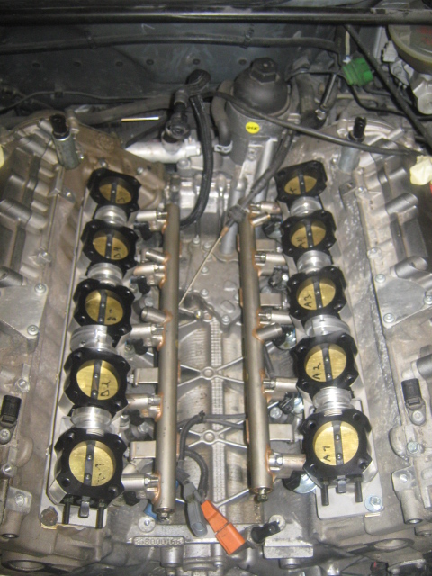

                          • Jaahas tuli vihdoin ja viimein laitettua imusarjat paikalleen, seuraavaksi tarttis alkaa kaasuvaijeria ja imukoteloa pähkäilemään... akuutti laiskuus vaivannut projektin kanssa vaihteeksi, jostain tarttis työintoa löytää.

                                                          Ongelma ratkes kyllä jo, ajoin rälläkällä kaikki vanhat suuttimet puolivälistä poikki niin että imusarja kiristää ne reikiinsä... Mahtoko olla kallis uhraus..?
                                                          Eipä taida fsi:nä pysyä tämä mylly.
