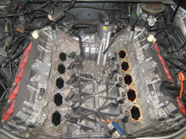

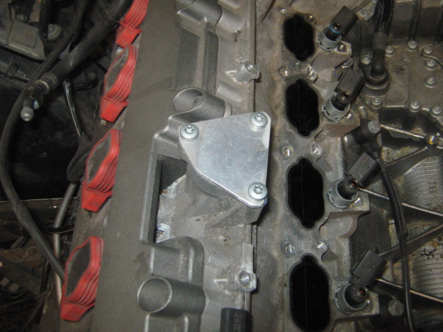

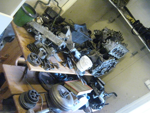

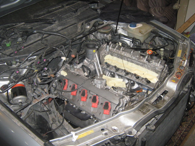

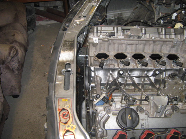

                          Kuvia sieltä sun täältä autosta.
                          Viimeksi muokannut Antti Salminen; 6.6.2009, 21:29.
                            Ei siellä ainakaan liikaa tilaa ole :)

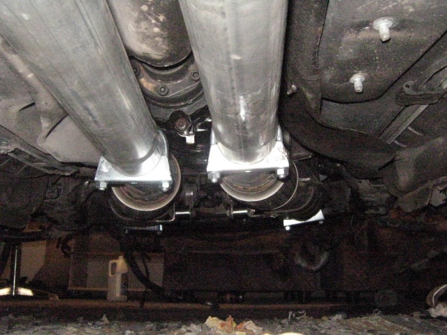

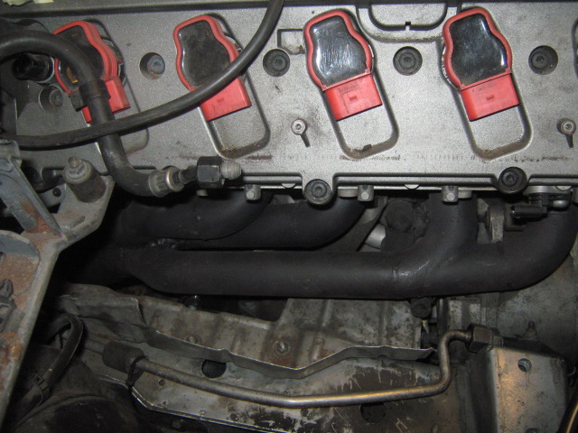

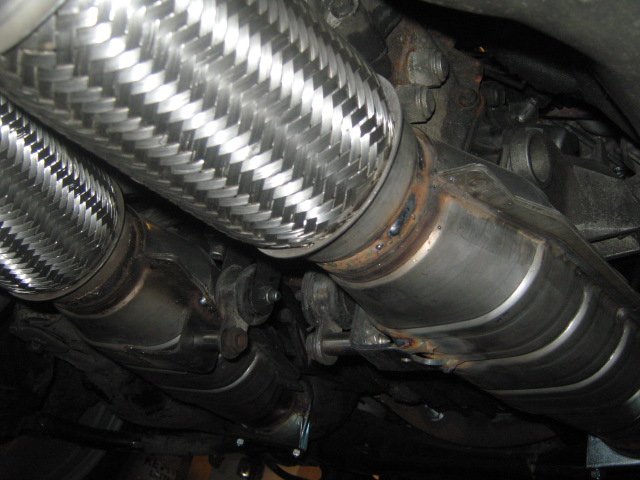

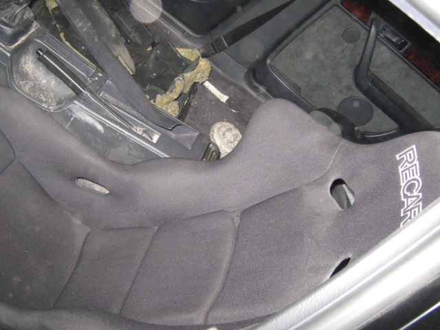

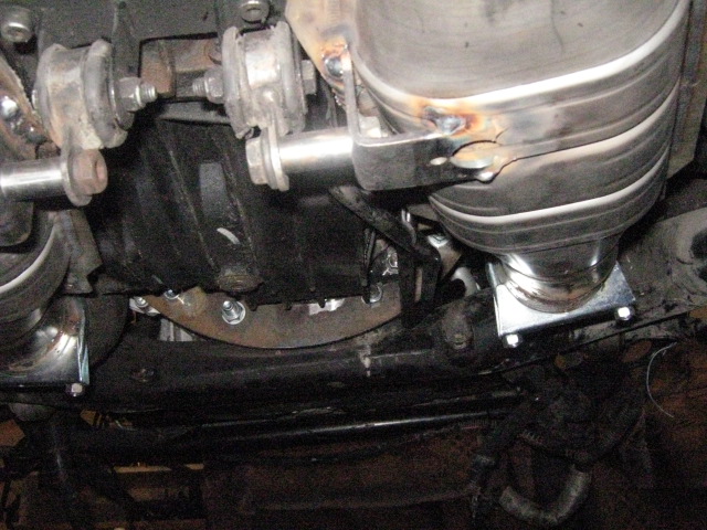

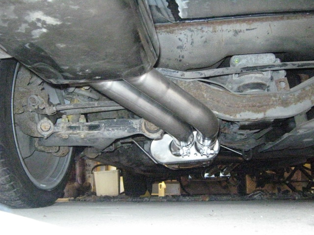

                              Vielä muutama lisää.
                                Tässä on kyllä kerrassaan tyyliä. 2x3" rännit? Soundit voi olla mielenkiintoiset. :)
                                Näinkö väärin vai onko takapenkin alla tuossa viimeisessä kuvassa hieman hapanta? Pitäs tuosta omastakin siistiä nuo.
                                  #17
                                  Mig-saumat pilkottaa. Nuo materiaalit tigillä hitsatessa ei ihan paras ole vetää, koska hionnasta huolimatta ei sula "kulje" ja meinaa tunkea läpi, kun kaverille tein. Ei ollu haponkestävää lisäainetta(Lsi) ohuempana tankona. Joten virrat sai olla minimissä 80 ampeeria ohuen seinämäpaksuuden vuoksikin.
                                  Räyheä putkisto.
                                    Varmasti paskoo tiiliä kun tuon pelin laittaa tulille. V10 äänet on tosi räyheet
                                                        Näyttäis olevan bensatankin sauma ja taka-akselin taaempi apurunko.
